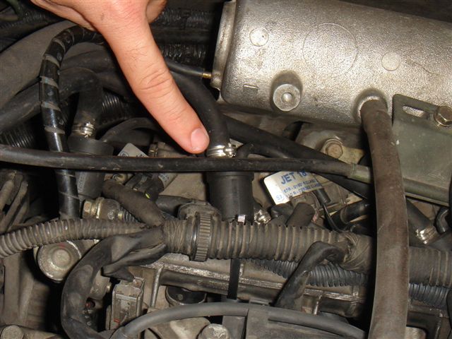

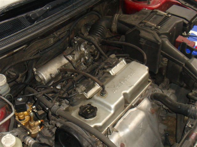

       ว้า ... ผม ลืมล้างห้องเครื่องอ่ะ .... สกปรกหน่อยนะ ครับ
ใช้ jet 18 แรงดี ไม่มี ตื้อเลยอ่ะ ...

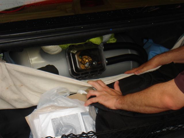

       ถังแก๊สหลังรถ เอาผ้าเช็ดรถมาปิด ซะเลย .. ง่ายดี

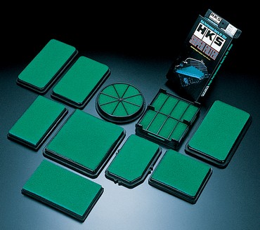

       คือ ผมใช้ HKS รุ่น refill ใส่ในกรองเดิม ครับ... ราคาประมาณ 1000 บาท
หาซื้อได้ ที่ร้าน autobach สาธร หรือ พัฒนาการ ครับ รุ่นนี้ ล้างน้ำได้ครับ แต่จะให้ดีเอา มาล้างน้ำแฟ๊บ นำมาแช่ ไว้สัก คืนหนึง แล้วค่อยล้างออก .. ไปผึ่งแดดให้แห้ง รับรอง สีสวยเหมือนเดิม
ไม่แนะนำให้ใช้ รุ่นดอกเห็ด ครับ เพราะมันจะมีเสียงดังน่ารำคาญ ...ใส่กรอก Refill ในกรองเดิม เงียบกว่าเยอะ ครับ ... แต่ถ้ามีงบ จริงๆ ผมแนะนำ k&n นะ เพราะมันกรองละเอียดกว่า มีน้ำมันเคลือบด้วย

มีรูปกรองมาฝากลองหาซื้อดูนะ ครับ ร้าน autobach 1000 บาท

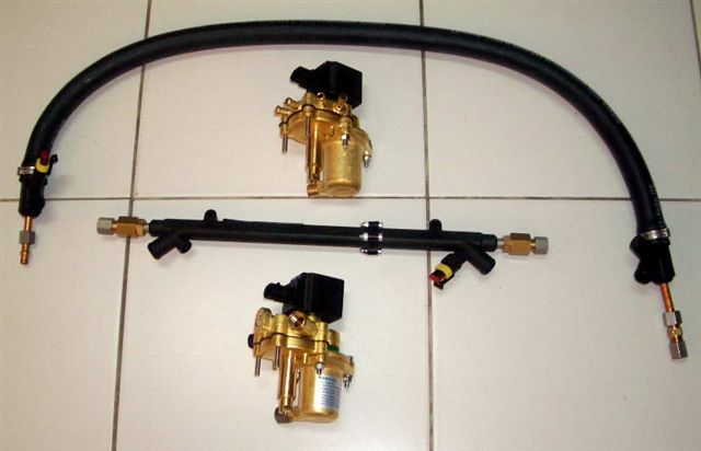

       จริงๆ ไม่กล้า Comment ครับ เพราะ มันใช้ได้เหมือนกัน เพราะเค้าว่ามันผลิตจากแหล่งเดียวกัน ที่เค้าว่ากันว่านะ Easy jet มันจ้าง Autronic ผลิตให้นะไม่เชื่อดู SWITCH ซิ ยังใช้ ยี่ห้อ autronic อยู่เลยอ่ะ...
แต่ถ้าตอบแบบ หลักวิศวกรรมนะ ..
เริ่มจากถังเราเอาน้ำแก๊สมาใช้โดย มาเปลี่ยน สถานะเป้นไอที่หม้อต้ม หรือเจ้า Vaporizer แบบสายนี่แหล่ะ จริงๆหลักการไม่มีไรเลย แค่ เอาน้ำแก๊สมาผ่านความร้อน ให้เกลายเป็นไอ เท่านั้น จะเป้นหม้อต้มแบบดังเดิมกลมๆ หรือ แบบสาย ที่เห็นในรูป ก็มาจากหลักการเดียวกันครับ เอาท่อทองแดงมีน้ำร้อนล้อมรอบ เพียงแต่มันซ่อนได้สวยงามไงครับ
คราวนี้ลอง มองที่ สายVaporizerนะ เปรียบเทียบ ระหว่าง Autronic กับ Easy JET
(จะโดนแบนไหมนี่....ใครขายEasy jet อย่ามาตืบผมนะ555)
ลองคิดดูง่ายๆนะ
จากรูป สายยาว Autronic สายสั้น Easy jet นะครับ
++.ถ้าระยะทางที่แลกเปลี่ยนความร้อน สั้นลง โอกาสที่น้ำแก๊สจะกลายเป็นไอไม่หมด นั้นมีไหมอ่ะ?
- ความคิดผมว่ามีโอกาสนะ นั้นเพราะถ้าน้ำในท่อไม่ร้อน พอ มันก็จะเป็นไอไม่หมดไง และถ้าฉีดน้ำแก๊สเข้าไปในห้องเผาไหม้ ผลคือ ส่วนผสมไม่ได้ ชัวร์ แก๊สท่วมแน่ๆ (น้ำแก๊สขยายตัวเป็นไอ 250เท่าครับ)
คือ กว่าจะใช้แก๊สได้ก็อาจจะต้องใช้น้ำมันกว่าหน่อยเดิมหน่อยนะ เพราะต้องรอ tempน้ำได้ที่ เพราะ ระยะทางที่ใช้แลกเปลี่ยนความร้อนมันมีน้อยกว่าได้ กันไงครับ
ถ้าท่อหม้อต้มสาย ยาวมากกว่ามันจึงน่าจะได้เปรียบกว่าสายสั้น เพราะมันให้ระยะทางที่น้ำแก๊สมีโอกาสที่จะแลกเปลี่ยนความร้อนกับน้ำร้อมจากเครื่องยนต์มากกว่า ...ทำให้ไม่จำเป็นต้องใช้ temp สูงก็สามารถเป็นไอได้หมดนะครับ

อยากถามว่า กรองของ HKS ในรูปข้างบนเป็นอย่างไรเมือเทียบกับกรอง 0 อะ

กรองตัวนี้ พอใช้ได้ครับ แต่ต้อง ล้างบ่อยหน่อยนะ สัก 1-2 เดือนครั้ง เพราะมัน กรองไม่ละเอียดมากนัก แต่วิ่งดีกว่าเดิมแน่นอนครับ
