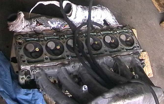

       ฝาสูบเบนซ์ ยกออกจากเครื่องแล้ว

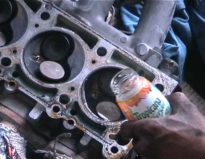

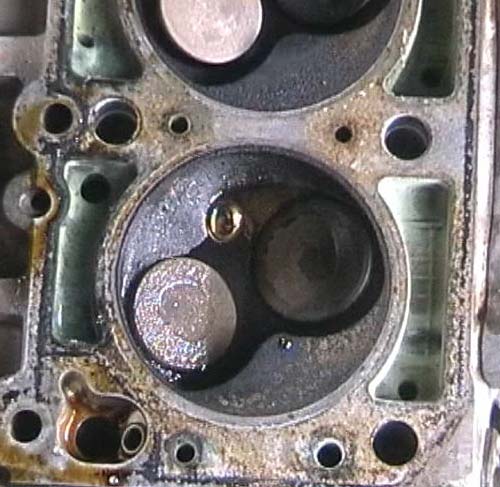

       ใส่น้ำลงในฝาสูบที่ 6 เพื่อเช๊คการรั่ว
 จาก วิวัฒน์ 124
 พุธ, 20/9/2549
15:05
124.120.201.39
       พบวาน้ำรั่วออก แต่ไม่ค่อยเร็วนัก สรุปว่า วาวล์รั่ว
