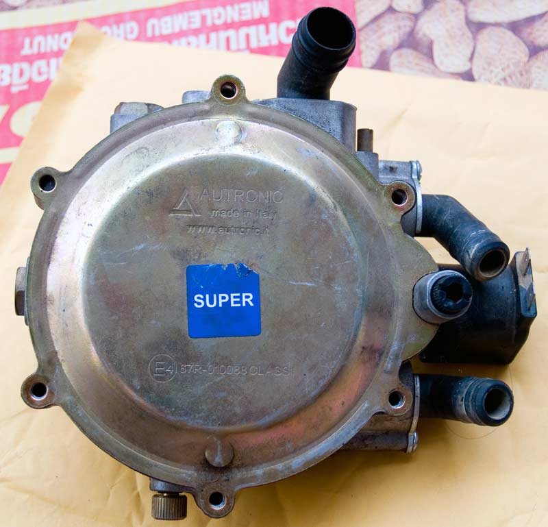

       วันเสาร์ที่ผ่านมา พาน้องไปติดแก๊สที่อู่แถวลาดกระบัง
(อู่เจ้าปํญหาของผมเองแหละ)
ด้วยความที่ผมกะเขาทะเลาะกัน เถียงกัน บ่อยๆ
ก็เลยขี้เกียจทะเลาะด้วย เอาเป็นว่าคบกันเป็นเพื่อนดีกว่า
ก็ทำให้ยิ่งรู้จักมักคุ้นกันยิ่งขึ้น
ผมจึงกล้าแนะนำน้องผมไปติดแก๊สที่ร้านนี้ เพราะรู้นิสัยเขาดี
(อาจไม่เกี่ยวกะกระทู้เท่าไร)
ผมถือโอกาสไปลื้อ อุปกรณ์ของทางร้าน ก็พวกหม้อต้ม ที่วางกองอยู่
บางอันก็เสีย ทิ้ง บางอันก็ใหม่ๆ คงรอส่งเครมอีกที
เอ่ยปากขอ หม้อต้มเสีย สองหม้อ Autronic (SUPER) กะ หม้อ AUTOGAS สำหรับเทอร์โบ
จากอู่ บอกว่าจะเอาไปแกะดู
เขาก็ให้มาโดยดี (กะไม่คืนเลยนะเนีย เดี๋ยวซ่อมได้เก็บไว้ใช้เองดีกว่า ฮ่าๆ)

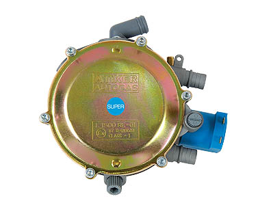

ตัวแรก AUTRONIC SUPER
เขาบอกว่าเพิ่งใช้ได้ไม่ถึงเดือน อาการหม้อก่อนเสียคือ
หม้อเย็นจับตัวเป็นน้ำแข็ง พอก็แก้ปัญหาน้ำร้อนไม่วนมาเลี้ยงหม้อได้
คราวนี้น้ำร้อนเข้าหม้อทันที หลังจากนั้นหม้อนี้ก็เดี้ยง (ตามที่เขาบอกนะ)
ออกตัวก่อนผมไม่มีความรู้หม้อต้มใดๆ
ความรู้แก๊สก็เท่าหางอึ่ง แต่ด้วยความอยากรู้ ก็ลองเอามาเปิดๆดู
 จาก โรจน์
 อาทิตย์, 17/9/2549
14:39
124.120.234.121
       เวรกรรม รูปผิด ข้างบนนั่น TROPPER ก็ใช้หม้อ รุ่นนี้
(แก้ตัว อิอิ)
เอาใหม่ รูปหม้อ AUTRONIC รุ่น SUPER

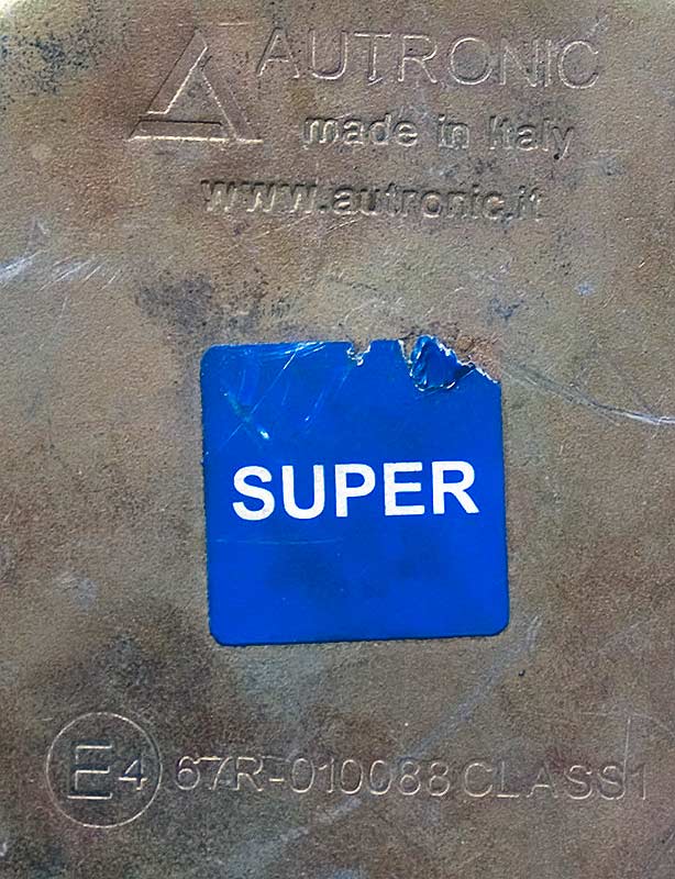

       ตัวอักษรที่อยู่บนหม้อ
รหัสอะไรก็ไม่รู้

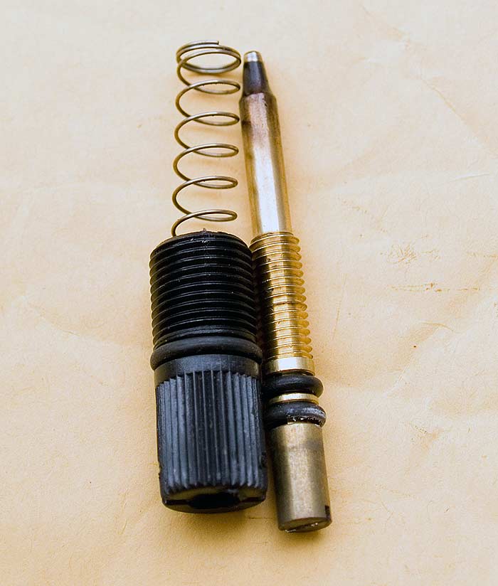

       ถอดสกรูสำหรับปรับหม้อทั้งสองตัว
หน้าตาเป็นอย่างนี้
ตัวหัวแหลมๆ idle
ตัวดำๆ มีสปริงเป็น sense

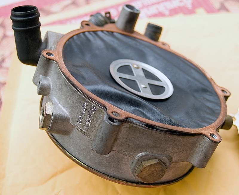

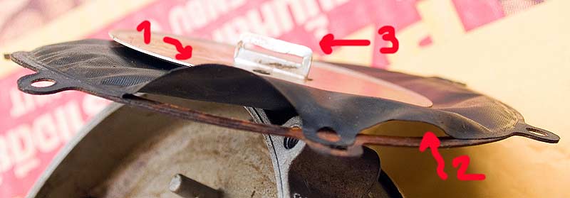

       ถอดแผ่นไดอะเฟรมมาดู ถอดแบบถนอมๆ กลัวมันขาด
นั่นไง มันหลุดออกจาก แผ่นปะเก็น ตามหมายเลข 1, 2 เห็นชัดเจนเลย
อย่างนี้แก็สก็รั่วออกมาหลังแผ่นไดอะเฟรมแน่ๆ
ลูกศร 3 เป็นแผ่นโลหะมีร่องไปสอดติดกับ ตีนจิ้งจก อีกที

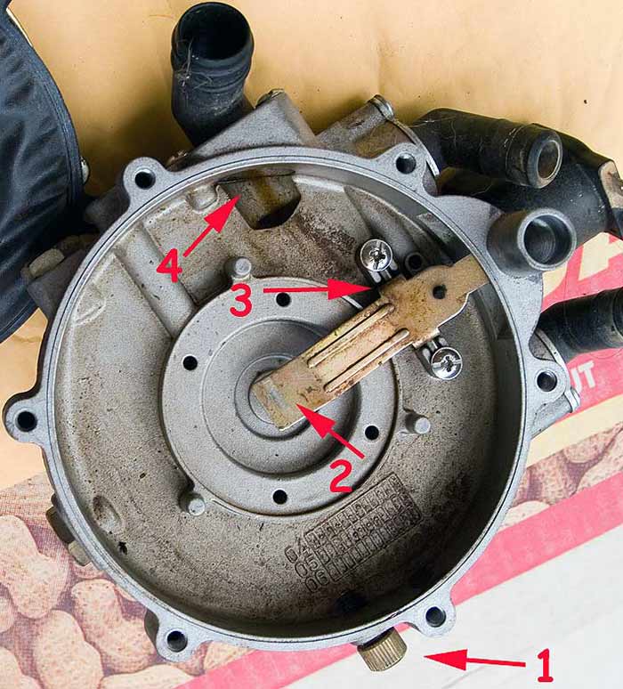

       ห้องจ่ายแก๊สออก
1 รูถ่ายขึ้แก๊ส ถอดออกระวังโอริงด้วย ถ้ารูนี้ไม่อยู่ด้านล่างขึ้แก๊สคงออกลำบากน่าดู
2 ตีนจิ้งจก บริเวณที่แผ่นไดอะเฟรม มาสอดติด เพื่อกระดกเปิดปิดแก๊สจากอีกห้อง
3 เป็นจุดยึดและทำให้ดีนจิ้งจก กระดกเปิดปิด ผมถอดน๊อต สองตัวนี้ไม่ออก (เครื่องมือไม่ดี)
ทำร่องน๊อตเยินไปตัวนึง

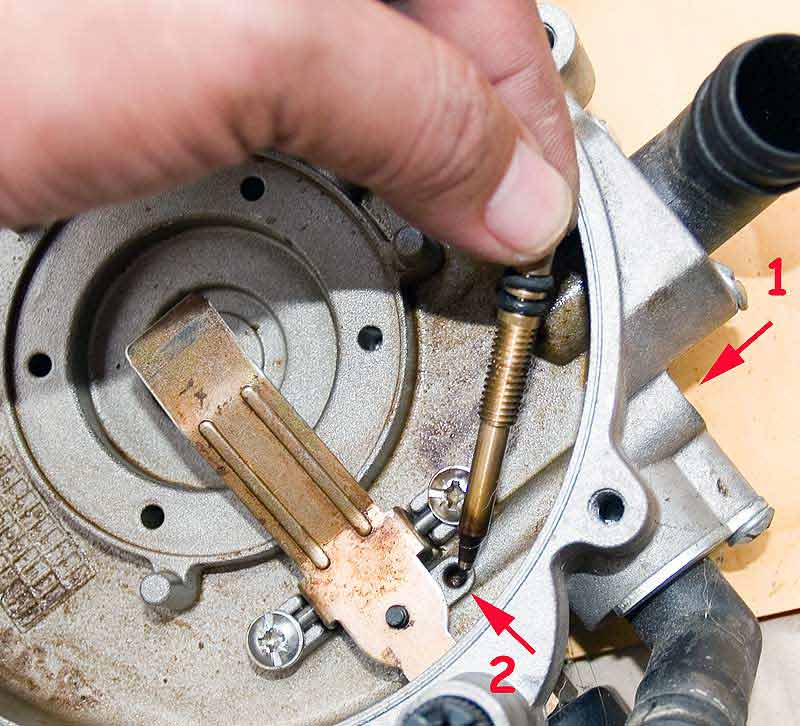

       รูสำหรับ ให้แก๊สผ่านโดยไม่ต้องมีแรงดูด มากระทำกับไดอะเฟรม
1. idle ใส่ตรงนี้
2. หมุดตามเข็ม ก็ไปอุดรูนี้ให้เล็กลง คลายทวนเข็มก็จ่ายได้มาก

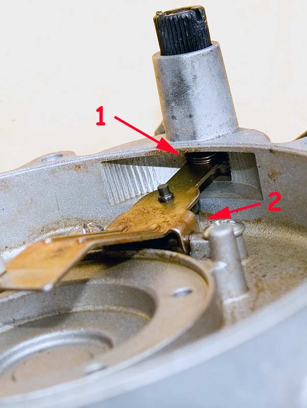

       ปุ่ม sense จะกดสปริง (ลูกศร 1) ตามเข้นก็กดมาก สปริงแข็งมากขึ้น คลายทวนเข็มสปริงก็อ่อน
ลูกศร 2 รูแก๊สอยู่ตรงนี้ มียางรองด้วย ถ้ายางเสื่อมหรือเสีย ไม่รู้มีเปลี่ยนหรือไม่

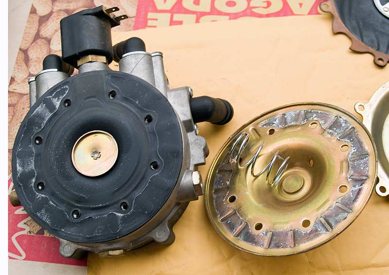

       อีกด้านนึงของหม้อต้ม เป็นห้องที่น้ำร้อนเข้ามาวน และเป็นทางเข้าของแก๊สจากถังแก๊ส
เปิดมาก็เห็นแผ่นเหมือน ยางสีดำ หนากว่าแผ่นไดอะเฟรมอันแรกเยอะ
(ไม่รู้เรียกว่าอะไรอีกนั่นแหละ)
และสปริงอันใหญ่ๆ
แกะมาก็เห็นร่องรอยคราบขาวๆเกาะติด น้ำน่าจะเคยรั่วออกมาเลยนี่นา

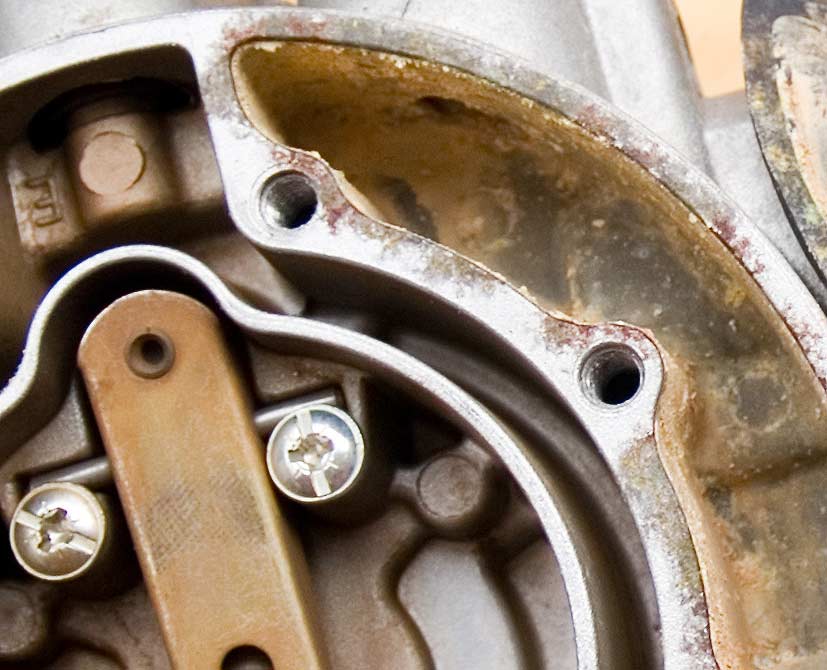

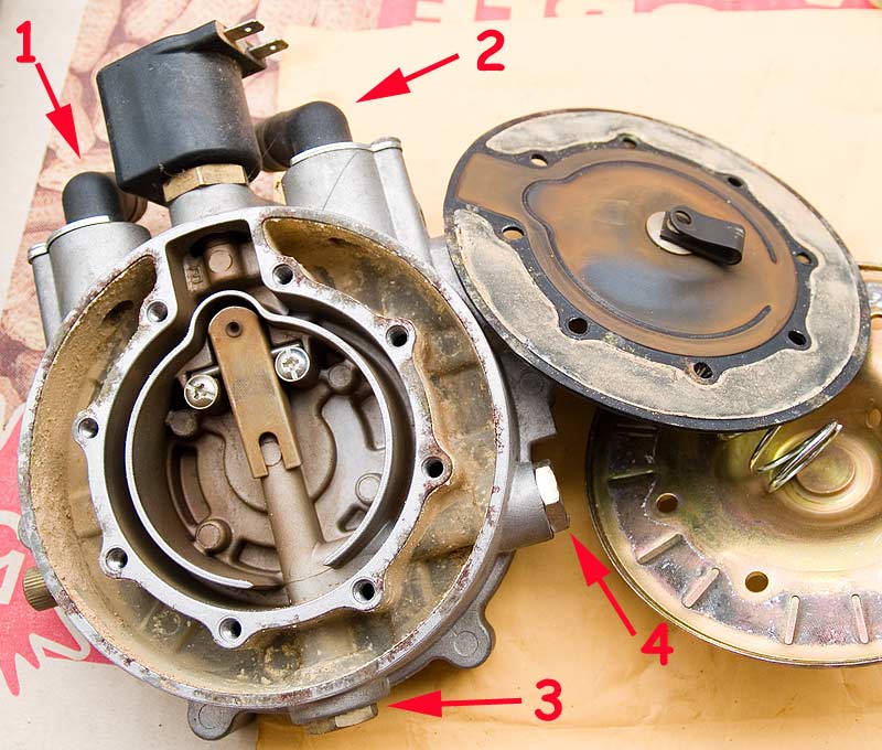

       เปิดแผ่นกันห้องออกมา
โอ๊ว...สุดบรรยาย คราบอะไรหว่า
น่าจะมาจากหม้อน้ำ หรือว่าเป็นสนิมหม้อน้ำ
ส่วนของน้ำที่วน นี่คราบเยอะจัง
เห็นรอยรั่วตามขอบนอกของหม้อต้ม
ส่วนด้านในไม่มีคราบอะไรเลย
เลข 1 , 2 เป็นทางน้ำเข้าและออก
3 , 4 เป็นทางแก๊สเข้า เลือกได้ว่าจะเข้าตรงใหน ตามสดวก
ว่าเดินท่อแก๊สมาตรงใหน

       ขยายให้ดูอีกครั้ง คราบอะไรหว่าเยอะจังฮู้
ส่วนกระเดื่อง ที่เห็นผมก็แกะไม่ออกอีกเหมือนกัน เลยไม่รู้ข้าในหน้าตาเป็นอย่างไร
ว่างๆ เดี๋ยวจะแกะใหม่อีกที
ส่วนข้อสันนิฐาน ว่าหม้อต้มตัวนี้เสียเพราะอะไร ผมก็ไม่รู้
แต่เดาจากที่เขาเล่ามา ก็น่าจะเป็นจาก เย็นจัดเจอร้อนจัด
ทำให้ขยายตัวหดตัวแล้วทำให้พวก แผ่นไดอะเฟรม หรือแผ่นยางที่เห็นอยู่ชำรุดเสียหาย
