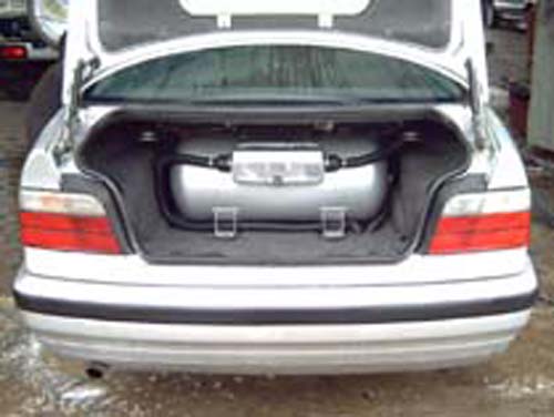

       ถัง 58 ลิตร

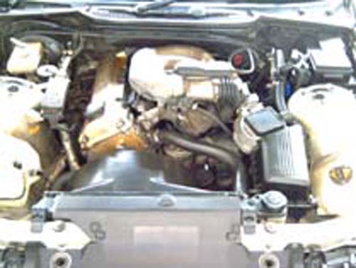

       ภายในห้องเครื่อง

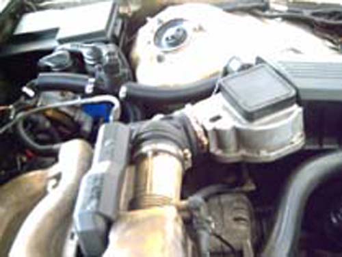

       ที่เติมแก๊สพ่นสีดำด้าน ไม่สังเกตุมองไม่เห็น อัตราสิ้นเปลืองเท่าที่วัดได้ (วิ่งอยู่แถวชานเมือง 2 วัน+ มอเตอร์เวย์ เร็วๆ แรงๆ 2 รอบ รอบละประมาณ 20 กม.+ เข้าในเมือง ไปประตูน้ำ+สีลม รวมระยะทาง 170 กม.) คำนวนได้ กม.ละ 1.45 บาท
