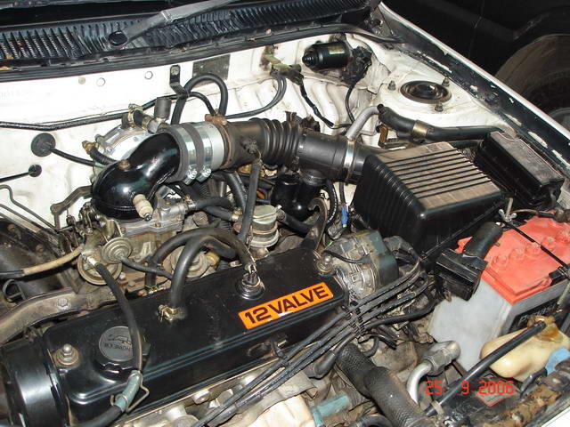

 จาก laser45
 เสาร์, 23/9/2549
12:32
58.147.37.224
       ขอบคุณ คุณtai_pathum มากครับ ตอนนี้ ย้ายมิกแล้วครับ โดย ใช้กรองอากาศ ของ 4AFE มิก 22 แล้วจะเอารูปมาให้ดูครับ ตอนนี้กล้องไม่อยู่ ถ้าติด Lamda ได้ ก็น่าคิดนะครับ เพื่อความสมบูรณ์ในการเผาไหม้ จะได้ไม่สูญเสีย แก๊สไปเปล่า ๆ น่าจะดีครับ

 จาก laser45
 จันทร์, 25/9/2549
22:09
222.123.69.31
       ย้ายมิกก่อนครับ โดยใช้หม้อกรองของ โตโย 4AFE รุ่นหัวฉีดอซื้อมา 800 อุปกรณ์ครบ มืกเดิมๆ 22 มม.
