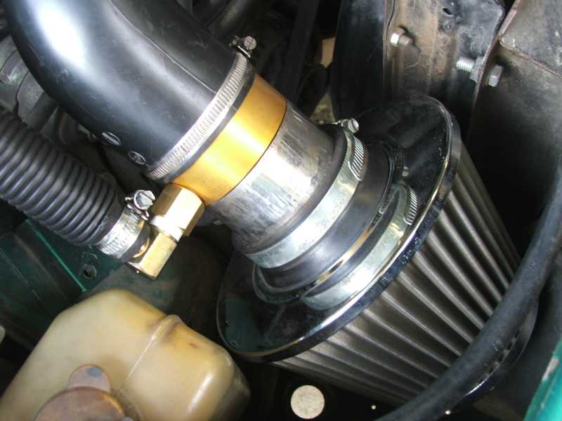

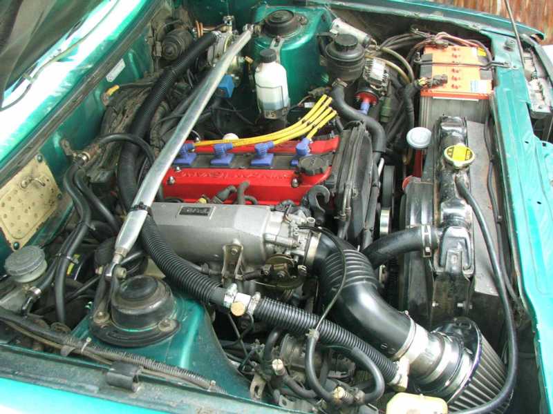

       ขอทำการย้าย Mix ตามรุ่นพี่ด้วยครับ
 จาก เล็ก
 ศุกร์, 15/9/2549
23:56
203.118.106.222
       อีกมุมครับ
 จาก เล็ก
 ศุกร์, 15/9/2549
23:58
203.118.106.222

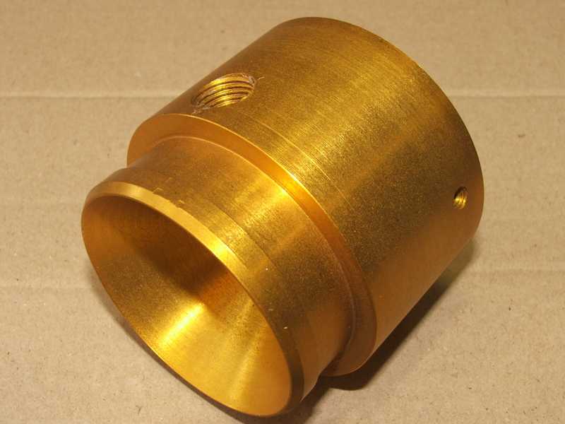

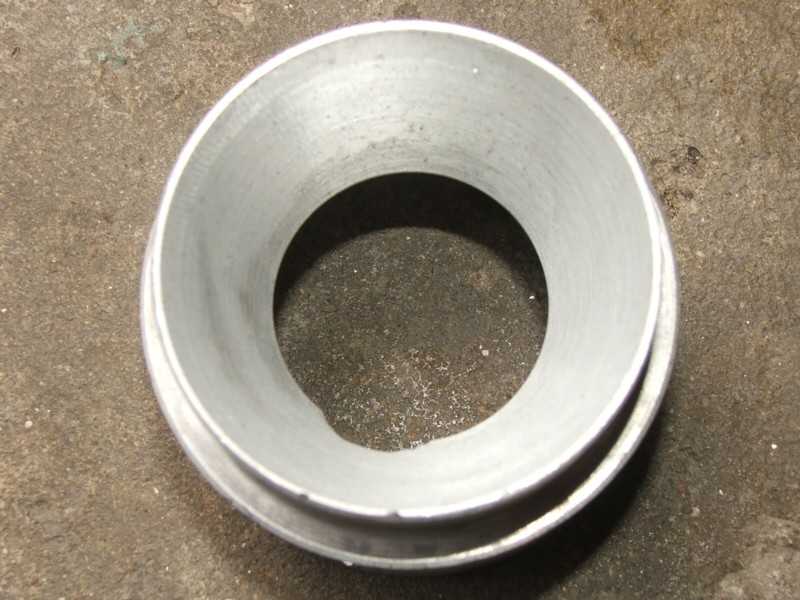

       ทำการขยายพอร์ทด้วย
 จาก เล็ก
 ศุกร์, 15/9/2549
23:59
203.118.106.222

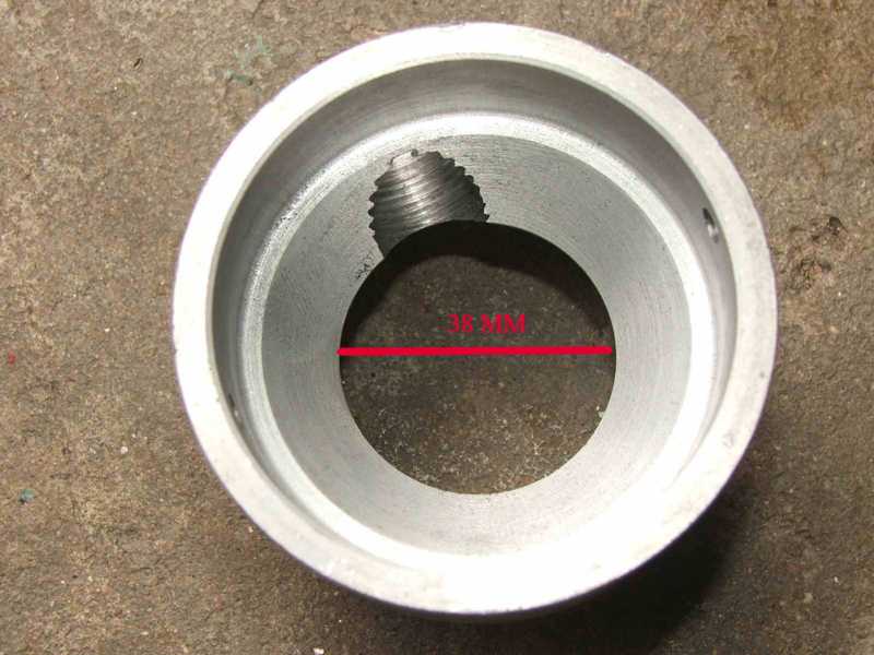

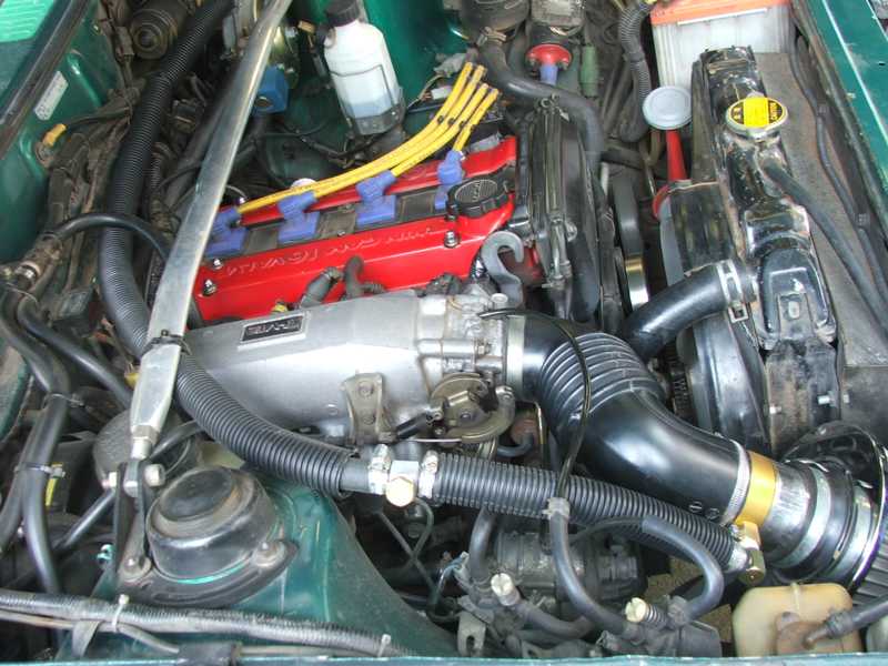

       อีกด้านครับ
 จาก เล็ก
 เสาร์, 16/9/2549
00:04
203.118.106.222
       โทษทีครับอีกด้านต้องรูปนี้
 จาก เล็ก
 เสาร์, 16/9/2549
00:06
203.118.106.222
       ที่สำคัญ Autolube ยังอยู่............แต่ปิด 100 %
 จาก เล็ก
 เสาร์, 16/9/2549
00:11
203.118.106.222

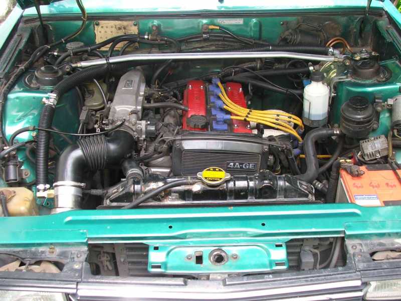

       ทดสอบได้เรื่องยังไงจะมารายงานให้ทราบโดยทั้วๆกันครับ
เดิมใช้เบนซินโมดิฟายเต็มสูตรโดย AAT Auto Service
ทำการติดก๊าซแล้ว กิน 1.5 บ/ก.ม
อนาคตขอซัก 0.8 บ/ก.ม ก็พอใจแล้วครับ......555

       โอ้วแม่เจ้า....เครื่อง1600มิ๊ก38
จูนเดินเบายากไม๊ครับ

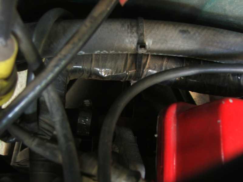

       เรียน จขกท.ไม่ทราบว่าใช้น้ำร้อนจากตรงไหนไปเลี้ยงหม้อต้มครับ ผมก้ใช้เครื่องตัวนี้ครับแต่ร้านต่อสามทางให้ รู้สึกว่าหม้อมันร้อนช้า ถ่ายรูปให้ดูด้วยจะดีมากครับ ขอบคุณครับ
 จาก เล็ก
 เสาร์, 16/9/2549
11:48
203.118.106.199
       เอาตรงด้านหลังเครื่องครับรุ่นนี้จะมีจุกยางอุดอยู่......ยังไงเดี๋ยวผมจะถ่ายรูปมาลงให้นะครับ
 จาก อีคาร์เมืองปทุม
 อาทิตย์, 17/9/2549
00:03
203.170.228.172
       ย้ายมิกซ์เสร็จแล้ว ถ้าเป็นไปได้ ลองย้ายหม้อดูด้วยน่าจะดีครับ ถ้าหาที่ไว้ได้ ให้ย้ายมาใกล้ๆ มิกซ์เลยยิ่งดีครับและขนาดรูมิกซ์ ถ้าใหญ่ไป ระวังจะตอบสนองไม่ดีเท่าที่ควรนะครับ แต่ทั้งนี้ทั้งนั้น ขึ้นอยู่กับผลการใช้งานนะครับ

       เครื่องตัวนี้ ถึงจะเก่าจะแก่ แต่ VVT-i ตามไม่ทัน ถ้าเครื่องค่อนข้างสมบูรณ์ ปลายทะลุ 200 แน่ๆ
ผมเดาว่าคงใช้หม้อซูปเปอร์หรือเปล่าครับ เลยใช้มิกใหญ่ได้

       หม้อต้มอยู่ห่างmix มากๆ เคยเห็นบางคนอยู่คนละฟากหัวโช๊คพาดผ่านมาเข้า mix โดยคั่นด้วย power valve ตรงกลางสาย วัดแล้วจากต้นถึงปลายเกือบเมตร พอดับเครื่องติ๊กที่หม้อต้มตัด แก๊สจากถังก็หยุด ส่วนแก๊สที่ค้างในสายอันแสนยาวเตรียมเข้าmixก่อนเข้าไปเผาในท่อไอดีก็ระเหยทิ้ง ไม่ว่าจะโดยทางกรองอากาศ ทางร่องรอยต่อท่ออากาศ ทางเกลียวของpower valve ทุกวันๆ กลิ่นไข่เน่าโชยแก่ๆ อ่อนๆชั่วขณะ ก่อนลมพัดหวนไปแล้วก็จาง (ลิ้นผีเสื้อปิดไปแล้วตั้งแต่ตอนดับเครื่อง) ก็จะเปลืองแก๊สในสายนี้ทุกๆครั้งที่มีการดับเครื่อง...ไง (ดับเครื่องกี่ทีก็เท่านั้นครั้งแหละ) ..สำหรับรถสายแก๊สยาวๆ ..แล้วก็ทำให้มีคำถามตามมาว่า ..ทำไมมีกลิ่นแก๊ส..ทำไมคนอื่นขับได้ระยะกว่า..เพราะว่าสูญเสียทางนี้เอง..ฮ่ะ
 จาก อีคาร์เมืองปทุม
 จันทร์, 18/9/2549
12:52
58.8.171.147
       มิกซ์กับหม้ออยู่ใกล้ๆกัน มันก็ตอบสนองได้รวดเร็วงัยครับ แต่ขึ้นอยู่กับเนื้อที่อำนวย เพราะของผมเอง ก็ไกลพอสมควร แต่ไม่เท่านี้หล่ะครับ ว่างๆ ว่าจะย้ายเล่นเหมือนกันครับ

 จาก เล็ก
 จันทร์, 18/9/2549
14:47
203.118.110.126
       ที่มีสมาชิกขอดูท่อน้ำร้อนผมถ่ายมาให้ดูแล้วครับ อาจไม่ค่อยชัดครับ...
 จาก เล็ก
 จันทร์, 18/9/2549
14:50
203.118.110.126
       จังหวะอยู่ว่างๆเลยทำการ Upgrad นิดหน่อย
 จาก เล็ก
 จันทร์, 18/9/2549
14:54
203.118.110.126
       พอติดตั้งที่รถผมแล้วเป็นอย่างนี้ครับ
 จาก เล็ก
 จันทร์, 18/9/2549
14:55
203.118.110.126
       เอาจะๆกันไปเลยครับ

       รายงานผลการทดสอบ
รถวิ่งดีขึ้นกว่าเดิมครับที่ช่วงปลาย แต่ต้นไม่ค่อยดี
การจูนเดินเบายากไปหน่อยครับเล่นเอาเหนื่อย แต่ก็เอาจนได้รอบมีการสวิงพอสมควรครับ
อัตราการสิ้นเปลืองพอๆกับของเดิม

203.113.81.168
       mix นี่สวยจัง เท่าไหร่นะ (ราคาน่ะ ครับ) อยากใด้บ้าง ซัก 28 ม.ม. ก็พอ
