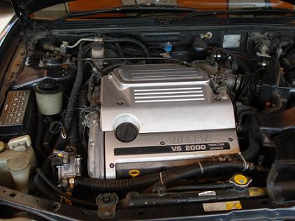

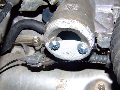

       ....อู่นี้เจ๋งกว่าครับ มิกซ์40มม.ใหญ่ไป เลยลดขนาดด้วยวิธีนี้ ตีแผ่นอลูมิเนียมปิดครึ่งซะเลย อู่โพธิ์แดงครับท่าน ดูที่กระทู้ ... A16039 ซิครับ

       รถเพื่อนผมครับ ติดเป็นงัยบ้างครับช่วยดูหน่อยครับ
แต่ใช้งานดีไม่มีปัญหาครับ ติดแบบมิกซ์ครับ
