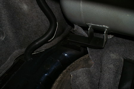

       นี่คืองานติดตั้งใน A32 ที่ติดตั้งมาจากอู่แห่งหนึ่งที่เห็นแก่ได้จากช่วงขาขึ้นของงานติดตั้งแก็สในจังหวัดของผม
ในภาพคือการติดตั้งขาถังและทำการพ่นเก็บสีขาถังโดยที่ไม่ถอดออกจากตัวรถ

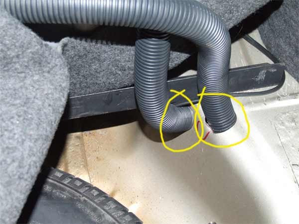

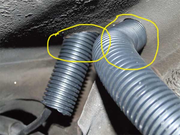

       หัวเติมแก็สอยู่ภายในตัวรถ และตัดพรหมท้ายรถซะกระจุย กระจาย

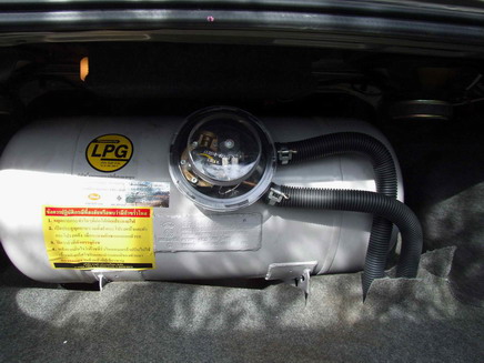

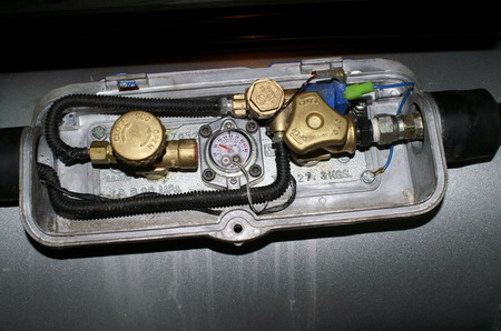

       นี่คือภาพของชุดถัง 75 Super ที่ทางร้านจัดให้

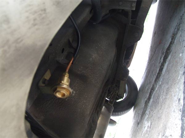

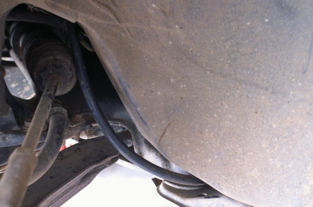

       งานเดินท่อออกนอกจุดปลอดภัย
จากรูปจะเห็นว่าท่อทองแดงโดนชุดขับหน้าแน่นอน

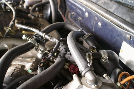

       การติดตั้งหม้อต้มที่ไม่ใส่กรองให้ลูกค้า และท่อทองแดงขูดกับชุด ABS
พร้อมด้วยเข็มขัดรัดท่ออย่างดีที่สุด ที่ทางอู่หาให้ลูกค้าแบบพิเศษสุด ๆ

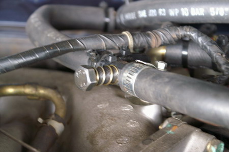

       power vale อย่างดีโดยน๊อตกิโล ชุบดำสวยงาม แถมให้เป้นสองตัวเลย
สงสัยรถแรงเลยต้องเพิ่ม
งานติดตั้งชุดนี้ 20000 บาท พร้อมออโต้สวิท ตัดหัวฉีดไม่ใช้กล่องหลอก
แต่เจ้ากรรมเปลี่ยนออโต้ไม่ได้ ดับตลอด ผมเห็นแล้วอึ้ง แลวท่านอื่น ๆหละคิดว่าไง

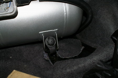

       ของผมพรมตัดไม่เรียบร้อยเหมือนกัน
 จาก ecarภาษีเจริญ
 เสาร์, 16/9/2549
04:34
221.128.98.95

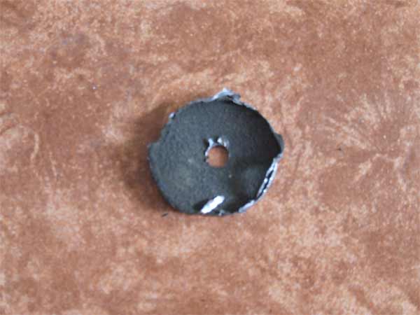

       เจาะแล้วไม่อุดให้ด้วย

       ท่อเป็นทองแดงไม่มีฝาปิด
