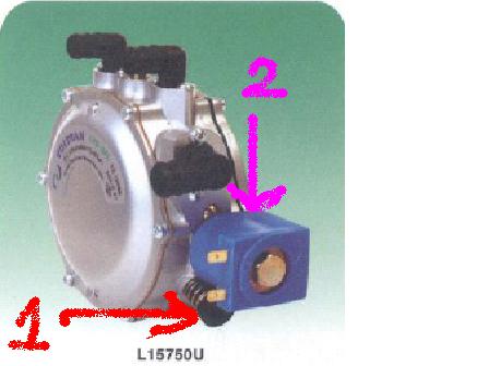

รบกวนเข้ามาดูรูปหน่อยครับผม หม้อต้ม voltran
จาก บวยครับ
ศุกร์ที่ , 15/9/2549
เวลา : 20:14
58.64.105.27
อ่านแล้ว = 923 ครั้ง
       ตอนนี้ใช้หม้อต้มในรูปอยู่นะครับเพิ่งติดมา วิ่งถังแรก เติม480บาท วิ่งได้ 150 กิโล
กลุ้มใจเลยครับ พอๆกับใช้น้ำมัน ขอสอบทราบหน่อยนะครับจากในรูป มันมีที่ปรับอยู่สองจุด
หมายเลข 1 กับสองจะอยู่หลังติ๊กแก๊สเป็นใช้ปากแบนไข
แล้วเวลาจูนสองจุดนี้ ควรปรับพาวเวอร์วาวไว้จุดไหนหรือว่าคลายออกให้หมด คล่อยมาปรับพาวเวอร์วาวล์ทีหลังสุดครับ
ขอบคุณล่วงหน้าครับ

       ผมลืมพิมไปว่า ในรูปหมายเลข1 และ 2 ตัวไหนคือ idle ตัวไหนคือ sen นะครับ

       ตัวไหน idle ตัวไหน sen ครับ

       ยี่ห้อนี้ก็ไม่เคยใช้ แต่คิดว่า หมายเลข1เป็น sen หมายเลข2เป็น Idle

       หม้อตัวนี้ เป็นหม้อ ที่จูนยาก แต่ถ้าจูนอยู่ จะวิ่งดีมาก จูนสักหน่อยก็หาย

       หนูก็ใช้เวอทาน แต่ทำไมลักษณะ ไม่เหมือนกัน แห๊ะ ไม่ทราบว่าของพี่ เครื่องกี่ซีซีค่ะ หนูใช้หม้อเวอทานตัวสำหรับเครื่อง 1800 แต่เท่าที่ดูเลข 1 น่าจะไว้ปรับรอบนะค่ะ เพราะของหนูก็จะเป็นปุ่มพลาสติกสีดำแบบนั้นแต่อยู่ด้านหน้าไม่ได้อยู่ด้านข้างแบบพี่ ถ้ารอบเดินเบาของพี่ปกติ ก็ไม่ต้องปรับเลข 1 ที่หม้อหรอกค่ะ ปรับที่เพาเวอร์วาว หมุนตามเข็มนาฬิกาที่ละ 1/4 ก็ได้แล้วค่อยๆดูการบริโภคแก๊ส และปรับไปเรื่อยๆ จนพอใจ ไม่ต้องเปลี่ยนหม้อหรอก มันอยู่ที่การปรับจูนยังไม่ลงตัว ของหนูลงตัวแล้วอยู่ที่ 1.2 ในเมือง ใช้งานได้ดีไม่มีปัญหาอะไรค่ะ

       คุณใช้กับรถรุ่นอะไรเครื่องรุ่นใหนคับ ของผมใช้หม้อต้มรุ่นนี้เลยแต่ตำแหน่งปรับจูนไม่เหมือนกัน ใส่รถกะบะโตต้าเครื่อง 1จีไม่มีเทอร์โบ ก็ไม่มีปัญหารัยเลยตก 1.6 กิโลลิตร ต้องจูนหม้อต้มให้ดีก็ ใช้ได้แล้วคับ

       ของผมมันเป็นปุ่มดำอยู่ด้านหน้าครับแบบเดียวกับคุณน้องแนน แต่ดูที่หม้อมันก็เขียน รุ่น1800 เพิ่งจูนเสร็จมาเมื่อกี๊นี้ครับ วิธีหานะครับว่าตัวไหนเป็นวาล์วอะไรแบบวิธีของผมนะ ลองคิดดูว่าตัวนึงมันจ่ายปุ๋งๆๆตลอดเวลาใช่ไหมครับ อีกตัวมันเปิดจ่ายเมื่อมีแรงดูดเพราะฉะนั้นวิธีหาว่าวาล์วตัวไหนจ่ายแบบไหนก็ไม่ยาก เมื่อกี๊ก่อนผมจูนก็ไม่รู้เหมือนกันว่าตัวไหนเป็นอะไร ผมใช้วิธี ปิดตัวใดตัวนึงก่อนครับ ก่อนปิดมาร์คเอาไว้ก่อนนะว่าหมุนกลับเพื่อปิดไปกี่รอบเดี๋ยวจะได้เปิดคืนมาถูกถ้ามีอะไรเกิดขึ้น สมมติว่าหมุนตัวทองเหลืองปิดหมด เราปรับไอ้ตัวดำให้รอบเครื่องเดินเบามันไม่ดับก่อนปรับมาร์คไว้เช่นกันเดี๋ยวจะได้บิดกลับมาตำแหน่งเ้ดิมถูก ถ้าเราเร่งเครื่องแล้วเครื่องไม่ดับ แสดงว่าไอ้ตัวนี้เป็นวาล์วดูดครับ แต่ถ้ารอบเครื่องเดินเบาไม่ดับแต่เร่งเครื่องแล้วดับแสดงว่ามันเป็นวาล์วปุ๋งๆ ครับ ง่ายมั๊ยครับวิธีนี้ เช็คให้ชัวส์ทั้งสองตัวก็จะรู้ครับว่าตัวไหนคือวาล์วอะไร เห็นมั๊ยครับง่ายนิดเดียวใช้กึ๋นคิดนิดนึง...หิหิ
ปล. ที่เรียกว่า วาล์วดูด กับ วาล์วปุ๋งๆ เพราะง่ายต่อการเข้าใจนะครับ ผมไม่อยากจะเรียกsenseกับidle เพราะมันมีการเรียกสลับกันด้วย เอาเรียกแบบความเข้าใจดีกว่านะ
ถ้าให้เดามันน่าจะเหมือนกับผมนะ คือตัวทองเหลืองคือวาล์วปุ๋งๆ ตัวดำคือวาล์วดูด
