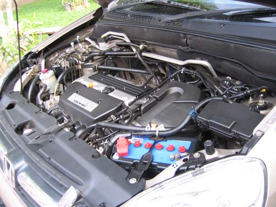

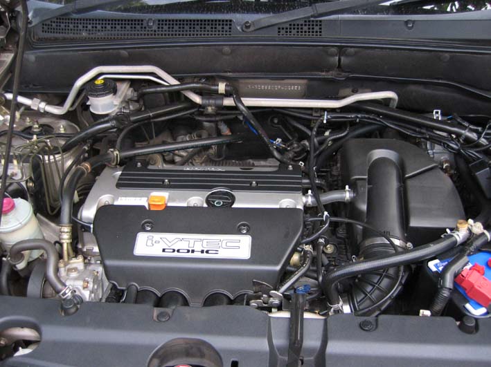

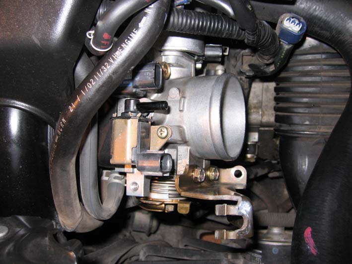

       ผมได้ติดตั้ง LPG ระบบ Mxer ใน crv2002 มา 3 เดือน(5000km) ใช้งานได้ดี มีปัญหาในช่วงเดินเบาที่รอบเครื่องเดินไม่นิ่ง จึงได้ทดลองล้างปีกผีเสื้อดู ปรากฎว่าสามารถแก้ปัญหาได้
 จาก Mr.KOK
 ศุกร์, 15/9/2549
13:09
125.25.62.228

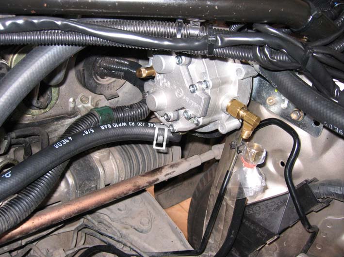

       หม้อต้ม BIGAS
 จาก Mr.KOK
 ศุกร์, 15/9/2549
13:10
125.25.62.228

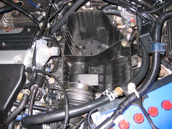

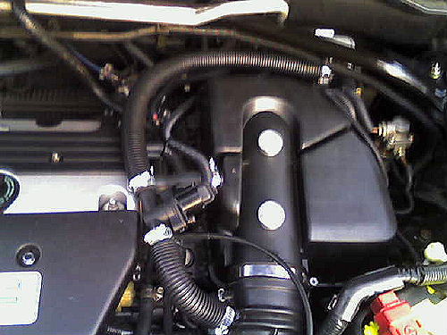

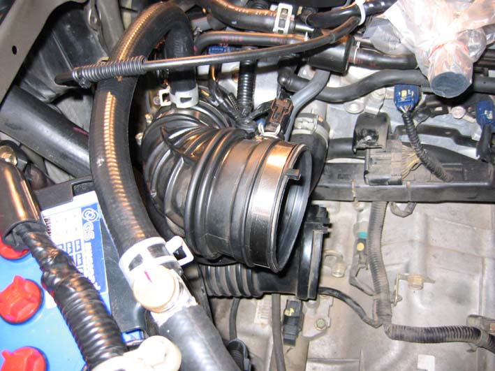

       ถอดหม้อกรองออก
 จาก Mr.KOK
 ศุกร์, 15/9/2549
13:11
125.25.62.228

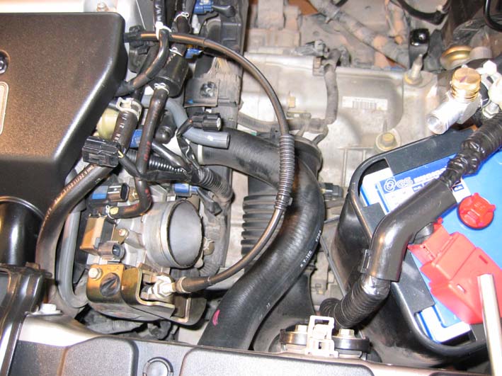

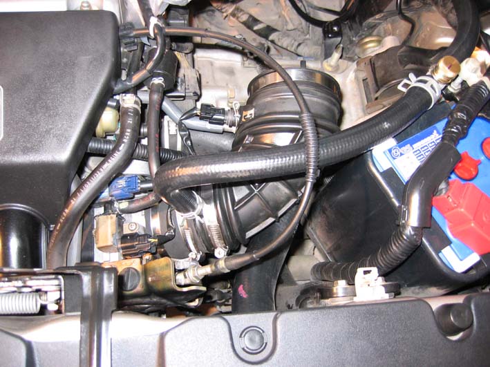

       ถอดท่อยางกับmixer
 จาก Mr.KOK
 ศุกร์, 15/9/2549
13:12
125.25.62.228
 จาก Mr.KOK
 ศุกร์, 15/9/2549
13:15
125.25.62.228

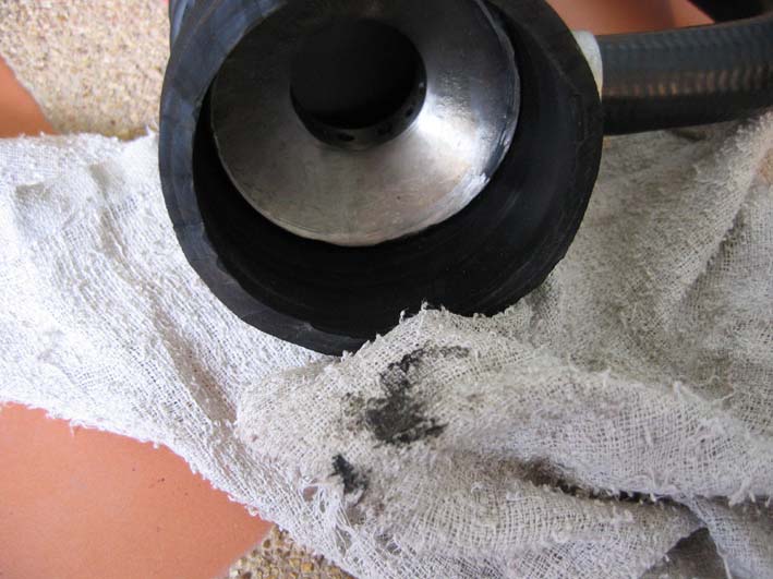

       Mixerที่ใช้ไม่ทราบขนาดและมีคราบน้ำมันดำๆเคลือบอยู่
 จาก Mr.KOK
 ศุกร์, 15/9/2549
13:20
125.25.62.228

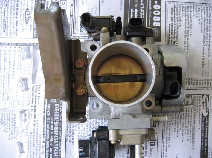

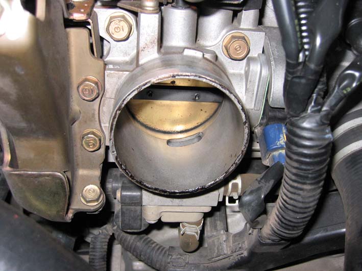

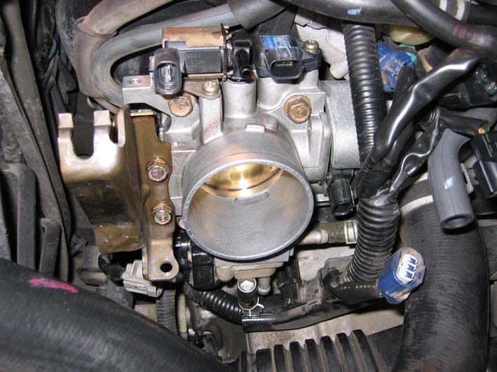

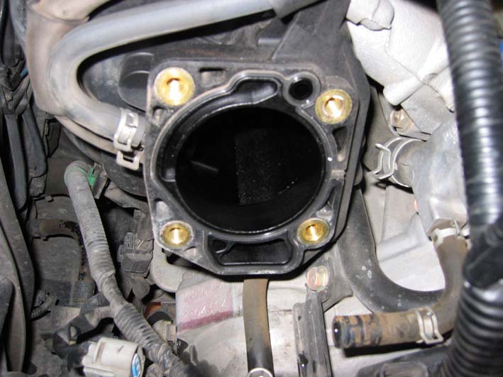

       ถอดปีกผีเสื้อออก(ขั้นตอนนี้ค่อนข้างยาก) จะเห็นภายในท่อร่วมไอดี (ภายในสะอาดดี)

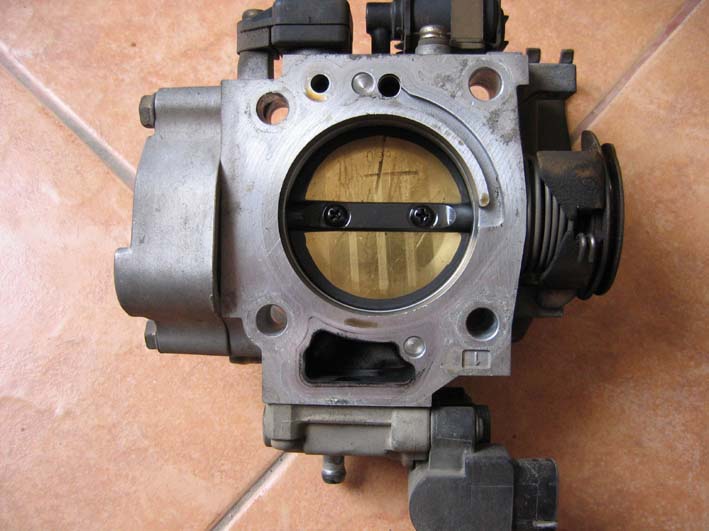

       ปีกผีเสื้อที่ถอดออกมา

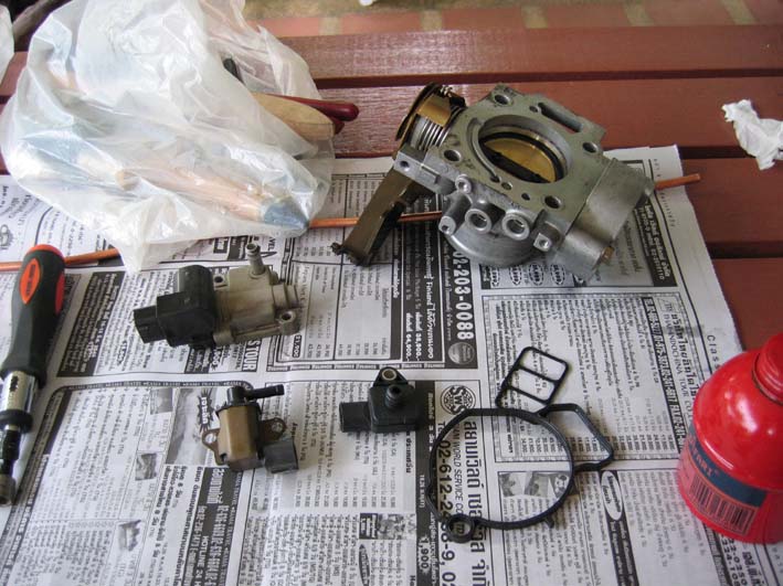

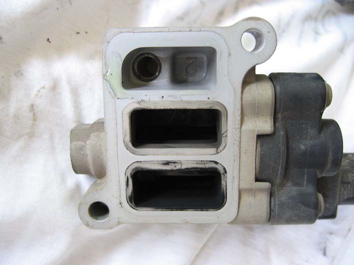

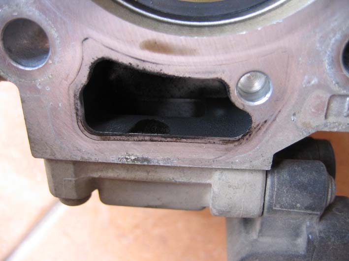

       จะเห็นช่องของ idle valve สกปรกมาก
 จาก Mr.KOK
 ศุกร์, 15/9/2549
13:26
125.25.62.228

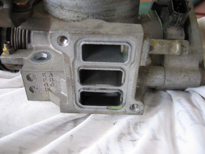

       Idle valve ที่ถอดออก
 จาก Mr.KOK
 ศุกร์, 15/9/2549
13:28
125.25.62.228
       ช่อง idle valve ที่ปีกผีเสื้อ

       ถอดอุปกรณ์ต่างๆออกแล้วนำไปล้างด้วยน้ำมันเบนซิน

       รถผมวิ่งมาประมาณ 100,000 km การที่ให้ศูนยล้างปีกผีเสื้อให้นั้นก็สะดวกสบายดีเราไม่ต้องเหนื่อยและยุ่งยาก เนื่องจากต้องใช้เครื่องมือพิเศษและท่อน้ำร้อนที่มาเลี้ยง Idle valve ถ้าไม่เคยถอดจะถอดยากมาก ส่วนศูนย์จะล้างให้หรือไม่ก็ต้องแล้วแต่การคุย

       เป็น จขร ที่เก่งมากๆเลยครับ รถที่ใช้มอเตอร์เดินเบา มีปัญหานี้เป็นส่วนใหญ่ครับ คราบเหนียวออกมาพร้อมแก็สมีลักษณะเหมือนคราบในหม้อต้ม แต่ร้ายกว่าตรงที่มีฝุ่นมาปนยิ่งทำให้มอเตอร์ติดขัด
ในฮอนด้า หากปล่อยไว้นานๆจนเดินเบาไม่ดีมากๆ ไฟจะโชว์แจ้งว่า วาวล์เดินเบาเสียครับ
