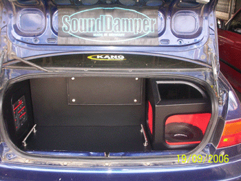

       รื้อแล้วทำใหม่ มันอยู่ด้วยกันได้ วางแผนดีๆ ใส่ใจรายละเอียด ตีตู้แบ่งส่วนแก๊สกับSUB ได้
โดยที่ไม่ติดถังใหญ่มาก(เคยเห็นครับแต่ไม่มีรูป)

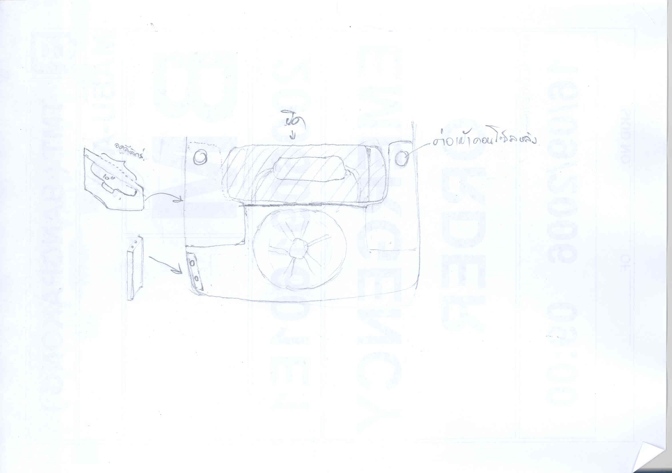

       แบบนี้ได้ใหม

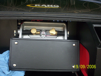

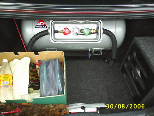

       ของผม Accord 2300 ติดแก๊ส ติดเครื่องเสียงมี ซับสิบนิ้ว สองตัว เพาเวอร์แอมป์ สองตัว ติดตั้งตีแผงซาวดฺเพาเวอร์แอมป์ไว้หน้าถังแก๊สหลังเบาะหลัง เพราะมีที่ว่าง แล้วตีฝาปิดถังแก๊ส ส่วนซับ ตีตู้สองตู้ ไว้ท้ายซ้ายขวา บริเวณแก้มท้ายหลัง ช้ายขวา ข้างละตู้ (ของผมหน้าไฟท้าย ซ้ายขวา) ครับ ลงตัว พอดี งบประมาณ 5000 ครับ

       ตีตู้ใหม่หลังถังแก๊สเอาตู้ไว้ด้านข้าง แอมป์ซ่อนใต้เบาะ

       คุณ Accord 2300 เจาะแผงหลังให้เสียงเข้าไปหรือเปล่าครับ หรือว่าให้เสียงมันลอดเข้าไปเอง ร้านอยู่แถวไหน งานเรียบร้อยไหม มีเบอร์ร้านไหมครับ สนใจ

       คุณเด็กหัดใหม่ รูปที่วาดมาร้านจัดมาเหรอครับ หรือวาดเอง ที่เขียนว่าต่อเข้าคอนโซลหลังนี่อะไรครับ เจาะท่อให้เสียงเข้าหรือเปล่า

       -คุณพี่มาเนียร์ครับ ใช่แล้วครับท่อให้เสียงเข้าครับ ความคิดของผมเองครับพอดีวันอาทิตย์ว่างเลยใช้ตลับเมตรวัดดูความเป็นไปได้ครับส่วนท่อยืมไอเดียร์ของร้านเพื่อนผมที่ตีตู้ให้มาใส่ดู แต่ไม่รู้จะออกมาเป็นไง

       วาดเก่งดีครับ ไอเดียให้เสียงเบสเข้า ก็ดีด้วย เดี๋ยวผมยืมไปใช้มั่งดีกว่า

       ขอบคุณครับ นำไปใช้ได้เลย ผมจะทำหลังจากติดแก๊สแล้วครับ
ถ้าพี่ทำเสร็จแล้วเป็นไงนำผลมาแบ่งให้ดู ก็ดีนะครับ
