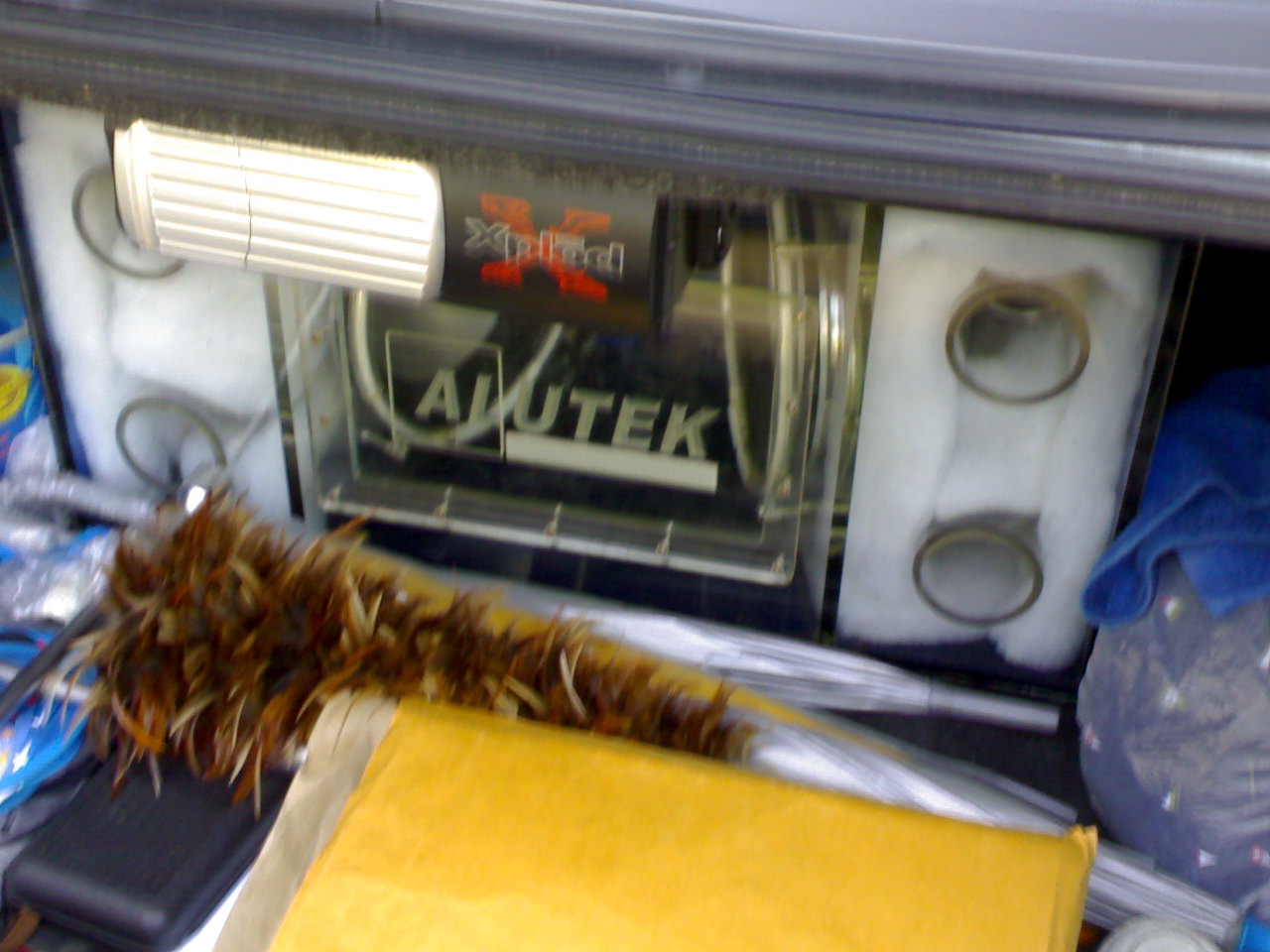

อยากติดแก้สคับ แต่ตีตู้เอาไว้ ใครพอทราบหรือแนะนำมั้ยครับว่าจะทำไงดี

       คือไม่ค่อยทราบรายละเอียดเรื่องแก้สมากนักอะคับ พอดีว่าอยากจะติดเนื่องจากมันซดเหลือเกิน แต่ไม่รุว่าจะมีวืทีติดตั้งได้หรือเปล่าโดยที่ไม่ต้องเอาตู้ออก แล้วถ้าใช้ถังแบบโดนัท รถ ปี95 จะมีปันหาเรื่องตรวจสภาพใช่หรือไม่คับ หาทางไหนดีคับ ขอบคุนที่แวะมาตอบครับ

       ลืมบอกไป accord 95 คับ

       มี 2 ทางเลือกนะครับ
1.ติดถังแบบโดนัท ซึ่งจะไม่ผ่านการรับรองอย่างแน่นอน แต่ถ้าไม่คิดจะแจ้ง ขส. ก้อไม่ต้องซีเรียดอะไร ใช้ไปเลย เพื่อนๆผมไม่แจ้งก็หลายคน (ถ้าคุณเสียดายตู้)
2.ยกตู้ออก ติดถังแบบถูกต้อง แล้วขูดเลขถังแล้วไปตรวจสภาพแจ้งขส.ถูกต้องแล้วก็มาตีตู้ไหม่ โดยขึ้นตู้ด้านข้าง วิธีนี้ผมก็ทำอยู่ ข้อเสียคือพื้นที่ใช้สอยด้านหลังของรถคุณจะเสียไป

       ไม่แนะนำในส่วนของเรื่องที่จะไม่แจ้งขนส่ง กฎหมายมีไว้อย่างไรก็ควรที่จะทำตามนั้น ถ้ามีลูกหลานก็ให้ช่วยสอนกันไว้ ภายภาคหน้าประเทศไทยจะได้เจริญๆขึ้น
ในส่วนของเรื่องถังโดนัทตอนนี้ไม่ถูกกฏหมายครับ เพราะที่แน่ๆคือถังมีความห่างจากท้ายไม่ถึง 35mm เพราะฉะนั้นถ้าหากคุณสนใจที่จะติดแก็สจริงๆ ก็คงจะต้องถอดตู้ออกแล้วประกอบตู้ใหม่ ร้านประดับยนต์ต่างๆตอนนี้เขาต่อตู้ของทั้งแก็สและเครื่องเสียงได้ดีและลงตัวมาก (แต่คุณก็ต้องไปติดแก็สมาก่อนล่ะครับ)

       เพื่อนผมติด แก๊สต่อจากตู้เลย ยังนับถือมันอยู่เลย แต่มาทราบภายหลังว่า ถังแก๊สต้องห่างจาก ห้ายรถ 35 ซม.
วัดกันเอาเองว่าผ่านหรือเปล่า
