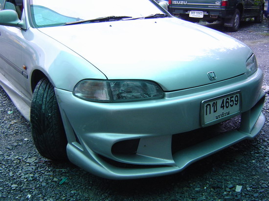

       ยี้รถหน้ายังกับปลากระโห้ อิอิอิอิ เสียดายรถ อิอิอิอ ขำขำขำ แนะนำว่าถอดกันชนหน้าอันนั้นออกใส่อันเดิมจะประหยัดได้อีกเยอะเลยนะ อิอิอิอิอ ขำขำขำขำข
เอ้า 1.4 บาทต่อกิโลมั้งคับ แก้ให้เด้ออออ ขับในเมืองก้ประมาณนี้ละคับพี่คับ อิอิอิอิ ขำขำขำขำ รถพี่ ติดมาได้ไงเนี่ย ลิเกจัง อิอิอิอิอ ขำขำขำขำขำขำขำข แค่ขำขำขำ
 จาก ภัทร
 ศุกร์, 15/9/2549
14:04
203.149.7.6
       ขอโทษค่ะ รู้สึกว่าคุณตือจะขำขำๆๆมากไปนิดหนึ่งนะคะ มันเป็นความชอบส่วนตัวเขาเรียกว่าทรง Velside เป็นกันชนหน้าแต่ง ทีพวกชอบแต่งรถ เขาติดกัน แล้วช่องโค้งๆ กลม เว้าที่บอกว่าเหมือนปลากะโห้นะ มันเป็นช่องรับลม เอาไว้ให้อากาศไหลผ่านได้ดี เพื่อระบายความร้อนให้เครื่องยนต์ แผงหม้อน้ำ แผงคอล์ยร้อนแอร์ และก็เอาอากาศให้เข้าหม้อกรองอากาศได้ดีขึ้น แล้วอีกอย่างก็ไม่ได้ขอตังค์คุณตือมาซื้อซะหน่อย ถ้าคุณไม่รู้อะไร หรือความรู้ไม่ถึงก็อย่าเขียนอะไรที่คนอ่านรู้สึกไม่ดีมาเลย อีกอย่างไม่ได้ตั้งใจเอารูปกันชนหน้าโพส เพราะไม่ได้พรีวิวดูก่อน รูปถ่ายไว้พร้อมกันเวลาโพสไปแล้วมันลบไม่ได้ มันคงรู้สึกไม่ดีเวลามีคนนิสัยแย่ๆๆห่วยๆๆอย่างคุณตือมาหัวเยาะกันแบบนี้ ที่โพสเพราะต้องการความคิดเห็น ไม่ได้ต้องการให้คนแย่ๆๆๆ อย่างคุณตือมาขำ ขอโทษที่ต้องพูดแรงๆๆ ยังไงท่านอื่นก็แสดงความคิดเห็นได้นะคะ ขอแก้ข้อความข้างบนที่พิมพ์ผิด จริงๆแล้วต้องเป็น กิโลเมตรละ 1.4 บาท ประมาน 6.8 กิโลเมตร / ลิตร มีใครจูนได้ประหยัดกว่านี้มั้ยคะ

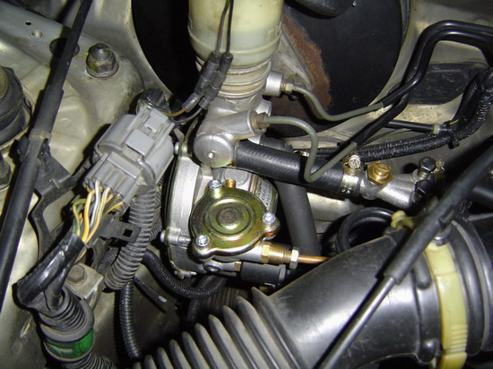

       รถผมประมาณ11กิโลต่อลิตร วิ่งที่ความเร็วเฉลี่ย90กม/ชม. ถามหน่อยคุณภัทรใช้กรองเดิมหรือเปล่าของช่างเปลี่ยนเป็นอย่างในรูปอะ หม้อต้มEKOGAS ถัง75ลิตร

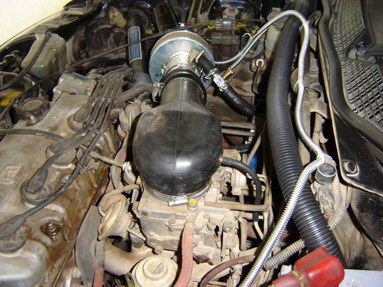

       รถผมซีวิค 92 คาร์บู ใช้มิกวางในกรอง ตอนแรกใช้หม้อ เมจิก วิ่งดีครับ ไม่เหม็นแกส แต่อัตราเร่งตกลงไปนิดหน่อย ตามความรู้สึก และเวลาออกตัวมีอาการวูบนิดหน่อย(คิดว่าจูนไม่ดีครับ) แต่ไปคุยกับช่าง เขาบอกให้ลองเปลี่ยนหม้อดู เราเคลมได้ เลยลองเปลี่ยนเป็น ฮาน่า ครับ วิ่งดี อัตราเร่งดีกว่า เมจิก มีอาการวูบเหมือนกัน แต่น้อยกว่าเมจิก ไปคุยกับช่างอีก จะให้เขาจูนให้ใหม่ แต่ช่างแนะนำให้ย้ายมิกเลย จึงทำการย้ายมิก ใส่กรองเปลือย ผลปรากฏว่า วิ่งดีมาก อัตราเร่งดีกว่าที่เคยใช้น้ำมันเสียอีก ออกตัวดี จะมีวูบก็ตอนเบาคันเร่งเพื่อจะเลี้ยว แต่ก็น้อยครั้งมาก ส่วนการบริโภคแกส ไม่เคยคำนวณดู แต่ มีสถิติ คือ
หม้อต้มเมจิก รถ วิ่ง 479 กม. เติมแกส 485 บาท ราคา แกส 10.60 บาท ปั้มแกส หน้วทางเข้าวัดสะแก
หม้อต้ม ฮาน่า +ย้ายมิก รถวิ่ง 490 กม เติมแกส 501 บาท แกส 10.60 บาท(โคตรแพง แต่ต้องเติม มีแห่งเดียว ในจว.นี้)
ลองคำนวนดูเอานะครับ ส่วนความคิดผมนะครับ ถ้าวิ่งระยะทางเท่าน้ำมัน แต่จ่ายเงินน้อยกว่าครึ่งต่อครึ่ง ผมว่าคุ้มครับ ไม่ซีเรียส

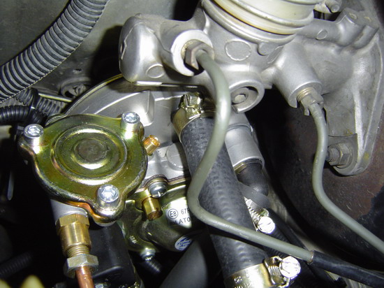

ของภัทรใช้กรองเดิมคะ แต่ช่างเจาะคาร์บูให้เขาบอกว่าดีกว่าใส่มิก เราก็ไม่รู้ ว่าตามกัน เจาะก็เจาะ เอาสายแก็สเข้าตรงปีกผีเสื้อ 2 เส้น ไม่ใส่มิกเซอร์ และใส่ปั้มติ๊กน้ำมันไฟฟ้าแทนปั้ม A/C ของเดิม( ถอดสายน้ำมันจากปั้ม A/Cเดิมออก) เอาไว้จะถ่ายรูปมาให้ดู

       ของผมในเมืองราว 9กิโลลิตรครับ นอกเมืองราว11-12กิโลลิตร
ใช้กรองเปลือย
อยู่คลับเดียวกะตาเล้ก ณ เพชรบุรีครับ
ไงแวะเข้ามาดุได้
อ่อ ผมใช้ชีวิคสามประตู หม้อโทโมเซทโตครับ
เดิมใช้เจาะคาร์บิวเหมือนกัน แต่พอมาเปลี่ยนเป็นกรองเปลือยแล้วติดmixer กลางๆท่อintake อัตราเร่งและการตอบสนองดีขึ้นอย่างเห็นได้ชัดครับ ไงลองแวะเข้าไปดูได้ครับ
