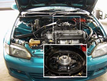

น้าเหลิมครับเครื่อง1300จะย้ายมิกซ์ใช้มิกซ์ขนาดเท่าไรดีคับ

       ขนาดมิกไม่มีอะไรตายตัว เพราะสภาพของเครื่องยนต์ไม่เหมือนกัน ความต้องการของคนขับก็ไม่เหมือนกัน... ลองจากเล็กไปก่อน ไม่ชอบใจก็ค่อยๆขยายไปทีละ1มม.ใส่แล้วจูนใหม่ ชอบใจอันใหนเอาอันนั้น...แต่คันที่ผมเคยทำ ซิตี้ 1.3 ใช้มิกแค่ 25 ยังกดได้ 140 ยังเหลืออีกแต่ไม่กล้าขับ พวงมาลัยสั่นน่ากลัว

1.แล้วขนาดมิกซ์นี้วัดกันตรงไหนครับ(ปากคาร์บูผมขนาด59 ม.ม.)วัดตรงรูเล็กหรือว่ารูใหญ่ครับ
2.ตอนนี้รถผมใช้มิกซ์แบบเตาแก๊สติดในหม้อกรอง จะต้องวัดตรงรูบนหรือปล่าว

       วัดรูตรงกลางด้านบนครับ...มิกแบบนี้ วางตำแหน่งนี้ เดินเบาดีเหรอ รอบนิ่งดีเหรอ ...ว่าแต่ซิวิคตัวนี้ มีเครื่อง 1.3 เหรอ มันน่าจะ 1.5นะครับ

       ตัวนี้ 1.5 แล้วครับ รุ่นนี้วางมิกแบบนี้ ย้ายเถอะครับ ผมว่ามันวิ่งไม่ออกแน่ๆ

       น้าเหลิมครับพอดีมันเป็นรูปแทนครับก๊อปมาเวปบอร์ดมาเป็นตัวอย่างครับแล้วจะเอารูปจริงมาลงอีกที ขอถามต่ออีกครับ
1.ย้ายมิกซ์ต้องใช้งบเท่าไร น้าเหลิมยังรับทำอยู่รึเปล่าครับ(ขอเบอร์น้าเหลิมด้วยครับจะได้โทรไปคุย)
2.ตรงท่อยางส่งแก๊สที่อู่เขาใช้ท่อน้ำมาเป็นท่อส่งแก๊สมันใช้ได้หรือถูกต้องรีเปล่าครับ
3.ท่อส่งแก๊สก่อนเข้าปากมิกซ์มันงอตัวจนตีบไปพอสมควรจะมีผลต่อการจูนแก๊สรึเปล่า???

       ย้ายให้ได้ครับ รถคาร์บูอาจต้องใช้เวลามากหน่อยเพราะต้องทำตัวครอบปากคาร์บู
1.งบพันกว่าบาท กว่าเท่าไรต้องดูรุ่นรถและอุปกรณ์ที่ใช้ก่อน แต่สองพันมีทอนแน่นอน..เบอร์ตามลิ้งค์นี้ครับ http://www.gasthai.com/article/viewdata.asp?id=65
2.ใช้ได้ครับ
3.มีผลครับ
4.ในเมืองน่าจะ8-10 นอกเมือง เกิน10 ไม่แน่นอนขึ้นอยู่กับสภาพเครื่องยนต์,สภาพถนน,สันดานของคนขับ..
