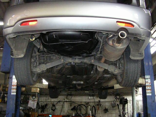

Honda Stream (สตรีม)ติดตั้งหัวฉีด Autronic กับถังโดนัท
จาก YutCopter

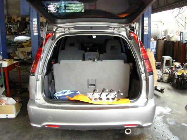

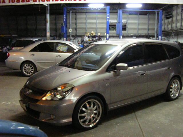

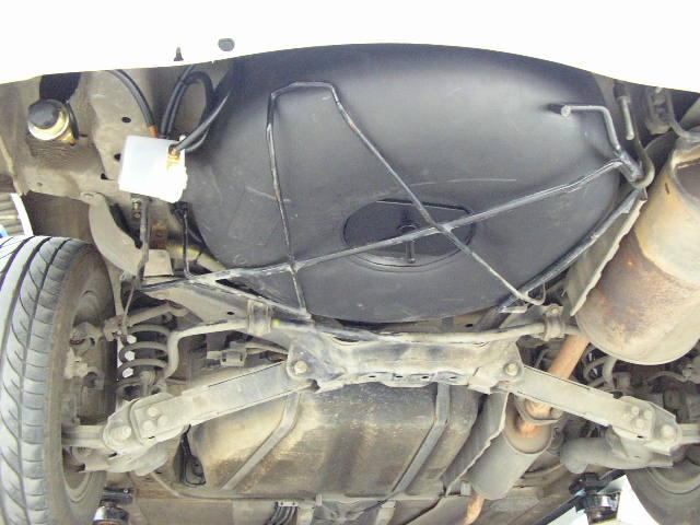

       มาไกลจาก Honda โรจนะ อยุธยา ครับเวลาติด 2วัน แต่นัดไว้3วันจะใด้ทำสบายๆ Steam คันแรกของร้านครับ

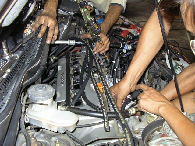

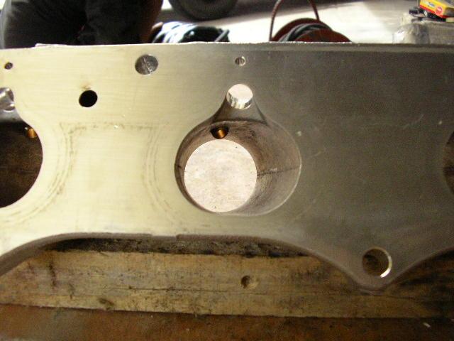

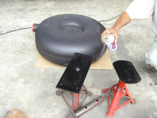

       โดนัทดูดีมากมากเลยครับ หนีบแทนยางอะไหล่ เสริมโครงสร้างที่หนีบยางนิดหน่อยเพื่อความแข็งแรงครับ
 จาก YutCopter
 พฤหัสบดี, 14/9/2549
13:02
58.8.121.4

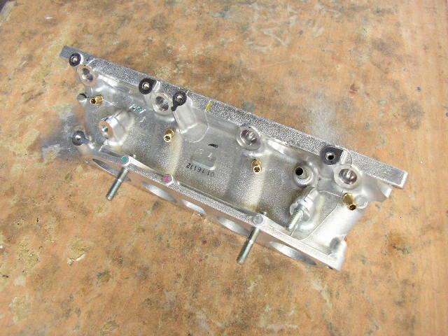

       เจาะท่อฉีดแก๊สใกล้กับหัวฉีดน้ำมันเลย แก๊สไม่เสียเวลาเดินทาง เร่งปุบตอบปับไม่มีสะอึก
 จาก YutCopter
 พฤหัสบดี, 14/9/2549
13:03
58.8.121.4
       มุมยิงเอียงเข้าหาวาวล์ไม่ปะทะผนังท่อไอดีอีกด้าน ใด้ส่วนผสมแม่นยำ และว่องไวครับ จูนง่ายไร้ปัญหา

       คือไม่ยากจะเบรค แต่ว่า nozzle ไม่ควรเอียงนะคับ แก็ส flow ไม่เหมือน น้ำมัน อ่ะ
 จาก YutCopter
 พฤหัสบดี, 14/9/2549
13:05
58.8.121.4
       หัวฉีดโบกธงไสว ท่อจากหัวฉีดถึงไอดีเพียง4cm เปิดปุป เข้าห้องเผาใหม้ปัป แรงไม่มีตกมีแต่แรงกว่าครับ

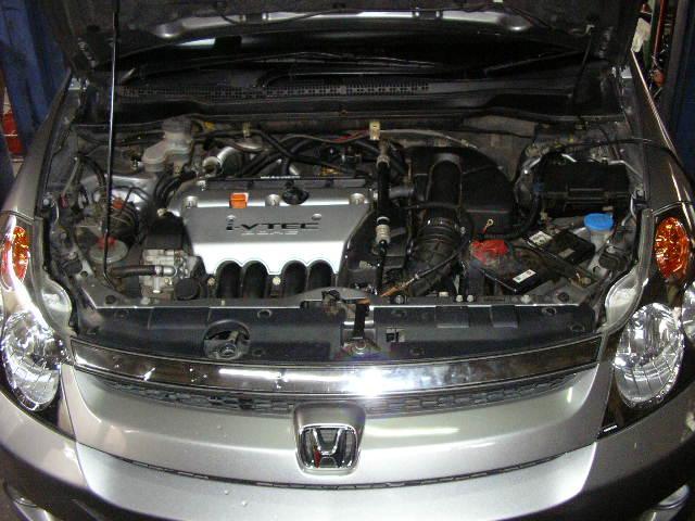

       ประคับประคองค่อยใส่คืนที่ครับ
 จาก YutCopter
 พฤหัสบดี, 14/9/2549
13:07
58.8.121.4
       ปิดฝาครอบใด้พอดีเปะไม่มีค้ำไม่มียันขอรับ

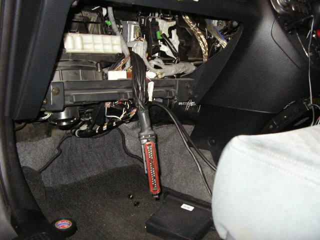

       ที่อยู่ของ ECU GAS เย็นฉ่ำชื่นใจไม่มีงอแง

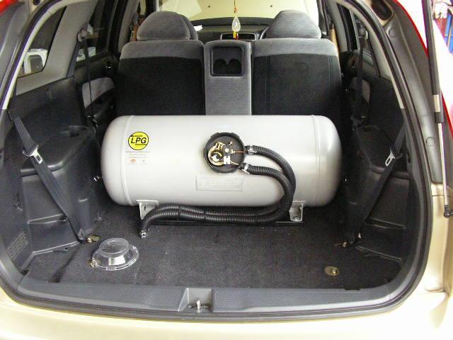

       เอาแบบติดตั้งถังแค๊ปซูนมาฝากครับ
 จาก YutCopter
 พฤหัสบดี, 14/9/2549
13:13
58.8.121.4

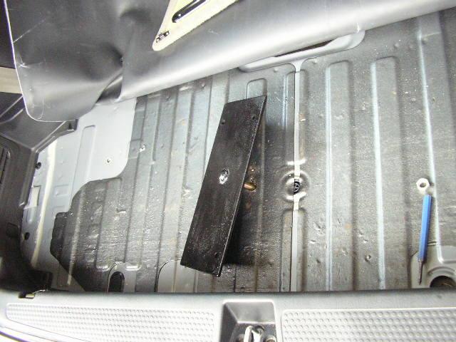

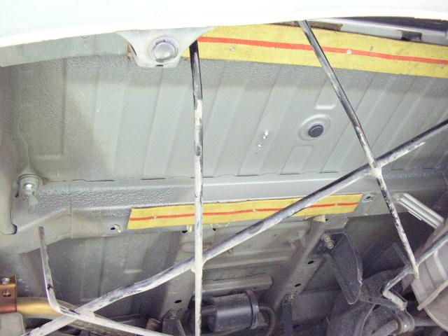

       วิธีการยึดถังอีกแบบครับ อยู่กับตัวรถตราบนานแสนนานครับ
 จาก YutCopter
 พฤหัสบดี, 14/9/2549
13:14
58.8.121.4
       ใต้รถมีสายพานโรงสีกันกระแทกด้วยครับ
 จาก YutCopter
 พฤหัสบดี, 14/9/2549
13:15
58.8.121.4
       ขายึดถังครับหนาตึบ
 จาก YutCopter
 พฤหัสบดี, 14/9/2549
13:17
58.8.121.4
       เพื่อนอีกคัน สวยงามและแข็งแรงครับผม

       อยากทราบว่าถังโดนัทมันจุได้เท่าไหรเท่ากันกับถังแค๊ปซูนไหม
 จาก YutCopter
 พฤหัสบดี, 21/9/2549
10:27
58.8.118.229
       ถังโดนัท ตอนนี้ที่มีอยู่ 42L 54L 59L 71L ถังแคปซูล 25-97ลิตรจ๊ะ ขึ้นอยู่กับความเหมาะสมของรถ เละเหตุผลการใช้งานของเจ้าของรถครับ

       ถังโดนัท มันใกล้ท่อไอเสียมากเกินไปหรือเปล่าครับ เสียวววววววว

       และถ้าติดแบบโดนัดและยางสำรองจะเอาไปไว้ที่ไหน
