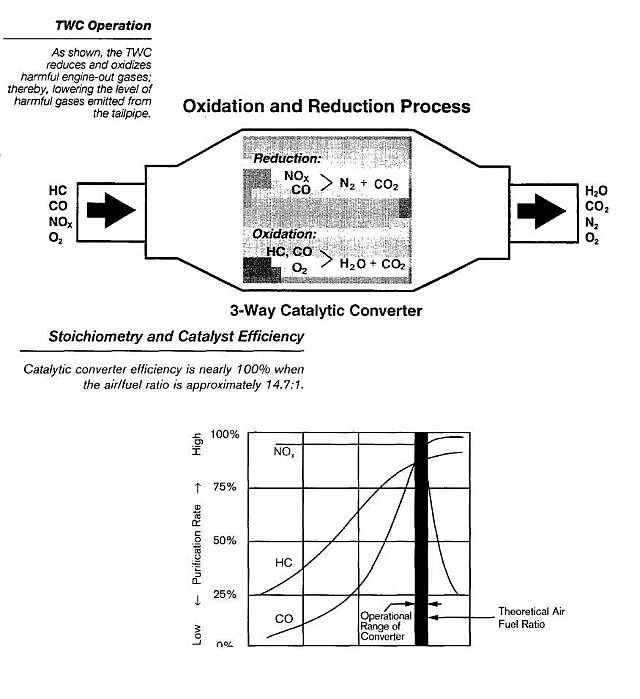

แต่อย่าลืมว่า รถรุ่นใหม่ๆ ต้องการ o2 sensor ที่หน้า cat มาใช้คำนวน ค่าการจ่ายน้ำมัน เอาออกไฟก็โชว์ รถคุณก็วิ่งไม่ออก แต่ส่วนมาก ติดกล่องหลอกกันไปหมดแล้วอ่ะ......
ถึงไม่ง้อ o2 sensor อีกต่อไป แต่ความสำคัญของมันอยู่ที่การกรองไอเสีย (ให้น้อยลง)
ดูจากรูปละกันว่ามันทำให้ไอเสียลดน้อยลงแค่ไหน
ไหน จะอันไว้เป็น second burn ในกรณี ไอน้ำมันเหลือจากการเผาไหม้อีก
ผมว่า จะมันยังไม่ตัน ก็ไม่ควรจะไปเอามันออก
