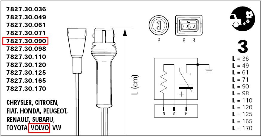

2. มีทางร้านขายอุปกรณ์แก๊ส แนะให้ลองติด AF Meter เพื่อตรวจสอบอัตราค่า ของ o2 sencer แต่ AF มีสาย 3 เส้น ไฟ 1 ดิน 1 และ อีกเส้น ไปที่ o2 sencer ทีนี้ มันมี4เส้น ใช้เส้นไหนครับ พอดี ไม่ได้มุดดูช่างบอกว่า มี 4 เส้น เอาเส้นไหน จะสังเกตุ อย่างไรครับ

โดยทั่วไป O2 ที่มี 4 เส้นจะมี CODE สีสายไฟใกล้เคียงดังนี้
2 เส้น สีเหมือนกัน เป็น Heater ต่อสายไหนก็ได้
2 เส้นที่เหลือสีต่างกันเป็นสัญญาณ
ปกติ โดยทั่วไป ลบหรือกราวด์จะเป็นสีอ่อนๆ เช่นเทาหรือขาว
สายบวกจะสีฟ้า น้ำเงิน เขียวหรือดำ แล้วแต่ว่าเจ้าของเดิมได้ซื้อหรือเปลี่ยนมาแล้วรึยัง

       ผมดูจาก Datasheet อาจจะช่วยได้ ( ถ้ามันตรงรุ่นน่ะ )
B= WHITE Color ( Heater )
P= BLACK Color ( OS- Signal )
