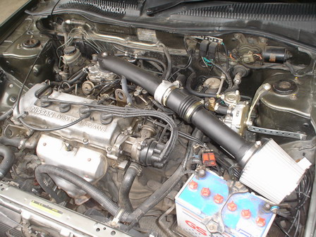

       รถผมตอนเช้าขับไปทำงานปกติดีครับ คือออกจากบ้านไปที่ทำงานระยะทางประมาณ 20กิโล พอมาถึงที่ทำงานดับเครื่อง เข้าไปเซ็นชื่อ แล้วลงมาขับรถไปเก็บ อาการของมันคือรอบจะตกลงเรื่อยๆ จนรถดับไปถ้าไม่เหยียบคันเร่งเลี้ยงไว้ เป็นหลังจากที่ขับรถไปแล้วประมาณ 20 กิโลครับ งง ครับ อันนี้เป็นแบบนี้ตั้งแต่เมื่อเย็นตอนกลับบ้านแล้วครับ ตอนกลับจากที่ทำงานปกติดีแต่ถึงบ้านแล้วดับเครื่องแล้วจะออกไปใหม่ก็เป็นเลยจนผมต้องใช้โหมดน้ำมันครับ พอตอนเช้ากะว่าจะเช็คดูปรากฎว่าไม่เป็นอะไร แต่พอขับไปถึงที่ทำงานนี่เสร็จเลยครับรอบตกจนรถดับ ช่วยตอบผมหน่อยผมจะเฝ้าหน้าจออยู่นี่ละครับ ตอนเที่ยงจะเอาไปให้ช่างดูละ แต่อยากรู้สาเหตุมันบ้างครับ รถผมคาร์บู เอาไปติดกรองเลสมาครับ

       โช็คไฟฟ้าที่คาร์บู เป็นอย่างไรบ้างครับ เสียรึเปล่า เครื่องเย็นมันจะปิดเครื่องร้อนมันจะเปิด ติดกรองเลสมาจูนใหม่ยังครับ คาร์บูมีผมมากสำหรับ ตอนเครือร้องเป็นอย่างหนึ่ง ตอนเครื่องเย็นเป็นอีกอย่างหนึ่ง

       เมื่อกี้ลองโทรปรึกษาเพื่อนที่เอ็นวีคลับ เขาบอกว่าต้องกั้นห้องให้กรองเปลือยไม่งั้นลมร้อนจะเข้ามา ตีกับลมเย็นไว้เดี๋ยวผมไปทำก่อนนะครับ

       ิบี13 1.4 ย้ายมิกส์ติกกรองเปลือย ไม่กั้นห้อง ใช้งานไ้ด้ดีครับ
การสตาร์ท หากดับเครื่องทิ้งไว้สักพักแล้วติดใหม่ รอบจะต่ำว่าปกตินิดหน่อยแล้วก็จะกลับขึ้นมาปกติ
การสตาร์ท ตอนเช้าเครื่องเย็น รอบต่ำมาก 400 - 500 รอบ แต่ไม่ดับ เป็นทั้งน้ำมันและแก๊ส
โช็คไฟฟ้าที่คาร์บูผมเสียไปแล้วเปิดตลอดเวลามานานแล้ว ซึ่งก็เป็นผลดีกับการใช้แก๊ส พอเครื่องมันร้อนได้ทีก็จะปกติครับ
เคยเครื่องดับตอนรถติดนักๆ ครั้งเดียว รอบตกสั่น พอแอร์ตัดรอบจะปกติ ผมเลยเข้าใจว่าในขณะที่รถติดมาก ๆ อากาศใ้ต้ฝากระโปรงร้อนมาก ทำให้เครื่องดูดอากาศร้อนเข้าไปผสมกับแก๊สซึ่งออกผ่านทางไอเดิลของหม้อต้มในปริมาณเท่าเดิมทำให้ส่วนผสมหนากว่าปกติเพราะอากาศมวลมันบาง ทำให้กระพือดับ
ในช่วงที่แอร์ไม่ทำงาน พอแอร์ทำงานลิ้นปีกผีเสี้อถูกดันโดยเว๊คคั่มแอร์ ทำให้มีแรงดูดเพิ่มมากขึ้นเครื่องก็ไม่ดับ
วิธีแก้ใขของผมคือ จูนไอเดิลให้จ่ายแก๊สน้อยลงในรอบเดินเบา และตั้งลิ้นผีเสื้อเพิ่มรอบอีกนิด ปัจจุบันหายสนิทไม่เคยกลัวรถติดอีกเลย
รอบแก๊สเดินเบา 820 แอร์ทำงาน 900 เปิดไฟหน้า(นมหนูอากาศเปิด) เดินเบา 950 แอร์ทำงาน 900
รอบน้ำมันจะสูงกว่าอีกนิดหน่อยครับ

       ขอบคุณมากครับ ผมว่ารถผมเป็นอย่างที่คุณPay B13 บอกมาจริงๆ ครับ รถผมไม่ได้ย้ายมิกครับยังครอบอยู่ที่ตัวคาร์บูแต่ติดกรองเลสเพิ่มครับ
