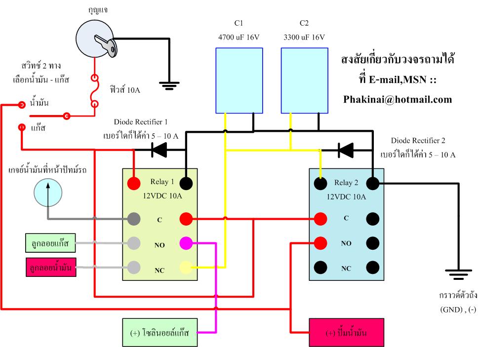

       วงจรสลับใช้งานระหว่างแก๊สกับน้ำมัน แบบหน่วงเวลา ไม่สะดุด และสตาร์ทง่าย
หลักการทำงานของวงจร เมื่อกดเลือกมาที่แก๊ส แล้วสตารท์เครื่องจะจ่ายไฟ 12 VDC ไปทั้ง Solinoid Gas และปั้มน้ำมัน แต่แก๊สนั้นไหลช้ากว่านำมัน เครื่องจะสตาร์ทด้วยน้ำมันก่อน และหน่วงเวลาไว้ 3 วินาที และ Relay 2 จะตัดไฟออกจากปั้มน้ำมัน จังหวะนั้นแก๊สก็จะผ่านจากถังมาที่ถังเก็บท้ายรถ ไปที่กรองแก๊ส และไปที่หม้อต้มเข้าเครื่องยนต์พอดี ทำให้เกิดการทำงานที่ต่อเนื่อง ไม่ขาดช่วงการจ่ายเชื้อเพลิง จึงทำให้เครื่องยนตฺนั้นไม่สะดุดครับ
*** หมายเหตุ เครื่องยนต์แต่ระรุ่นจะหน่วงเวลาไม่เท่านั้น ตัวอย่างการทดสอบมาจากรถผม ใช้การหน่วงเวลา Relay 2 ไว้ 3.5 วินาที ซึ่งถ้าท่านใดต้องการหน่วงเวลาไว้มากกว่านี้นั้นให้คำนวณจาก สมการดังต่อไปนี้
T= RC
T= เวลาที่ต้องการหน่วง Relay 2 ไว้
R= ความต้านทานของ Relay 2 หาได้โดยการใช้โอหม์มิเตอร์ ตั้งย่านไปที่ X1 แล้ว calibrate ก่อนการวัดทุกครั้ง จะได้ความต้านทานของ Relay ที่ต้องการคำนวณออกมา
C= ค่าความจุ (Capasistance) uF ค่าที่ต้องคำนวณเพื่อนำไปต่อให้กับ Relay 2 เพื่อให้หน่วงเวลาตามที่ต้องการนำไปใช้งาน
วงจรนี้ผมลงทุนทำขึ้นโดยใช้งบประมาณ 220 บาท และเมื่อแก๊สหมดก็กดไปใช้น้ำมันได้ครับ ลองไปทำใช้งานเองน่ะครับ
