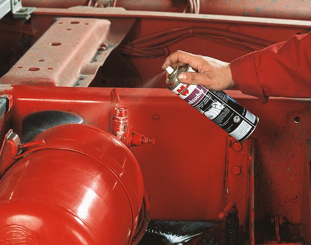

       ผมมีน้ำยาเช็ครั่วแก๊สยี่ห้อ Wuerth นำเข้าจากประเทศเยอรมัน บรรจุใส่ในกระป๋องขนาด 500 มล. เป็นน้ำยาที่มีมาตรฐานยุโรป DIN และได้รับอนุญาตจาก DVGW (สถาบันควบคุมโรงงานผลิตแก็สและน้ำในประเทศเยอรมัน) สามารคเช็คได้ทั้งระบบแอร์และระบบลมในรถยนต์
1 กระป๋องราคา 397 บาทสนใจติดต่อ 01-4986656 กวง

       K. กวง ราคาขนาดนี้ซื้อน้ำยาล้างจานได้เป็น 20 กว่าถุง ตรวจได้เป็น ร้อยๆคัน ขวดน้ำไม่ต้องซื้อใช้ขวดน้ำดื่มที่เป็นแบบจุก ยี่ห้อ น้ำแร่แมิเนอเริล ไม่ต้องซื้อขวดเช็ครั่วยี้ห้อแพงๆเช่น skoopy แค่นี้ก็ประหยัดได้แล้วไม่ต้องเสียเงินให้ต่างชาติ ไม่ได้โจมตีนะไม่อยากให้เพื่อนเปลืองโดยใช่เหตุ
