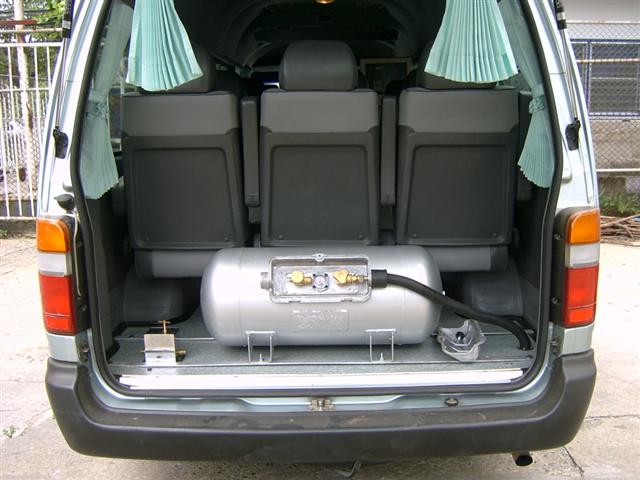

ท่านใดสนใจติดตั้งแก๊ส LPG + ดีเซล ติดต่อสอบถามได้ที่ 08-1557-5167 คุณปพน ไม่ใช้หม้อต้ม ไม่มีการดัดแปลงเครื่องยนต์ (ไม่ลดน้ำมันดีเซลลง) ควบคุมการจ่ายแก๊สด้วยหัวจ่ายแก๊สอัจฉริยะตามความเร็วรอบการทำงานของเครื่องยนต์ รับประกัน 1 ปี ราคากันเอง
 จาก ppauto
 พุธ, 13/9/2549
23:05
58.9.120.248
       ให้ความประหยัดได้ ตั้งแต่ 30% ขึ้นไป ติดได้ทั้งรถกระบะ รถตู้ รถบรรทุก รถหัวลาก เครื่องจักรกลหนัก เรือดูดทราย เรือประมง และเครื่องยนต์เกษตร จากทีมงาน NEW STAR F1 สนใจสอบถามข้อมูล หรือรายละเอียดเพิ่มเติมได้ที่ 08-1557-5167 คุณ ปพน ครับ
