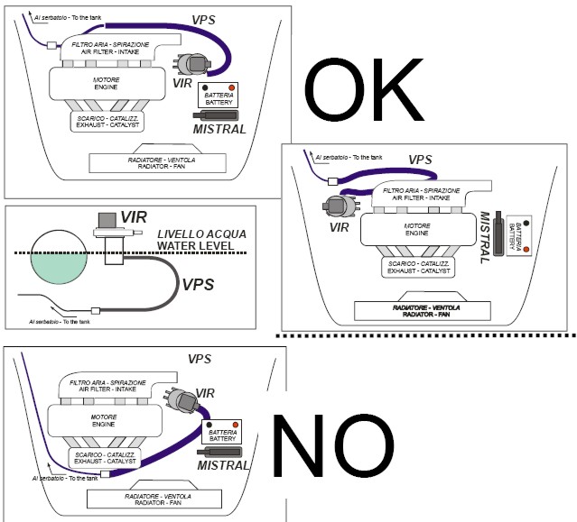

       ในคู่มือบอกว่าควรยึด VIR ไว้กับตัวรถ ไม่ควรยึดไว้กับเครื่องยนต์ แต่รถผมยึด VIR ไว้กับเครื่องยนต์ จะมีปัญหาอะไรไหมครับ พอดีเพิ่งอ่านเจอในคู่มือครับ
 จาก dingazzz
 พุธ, 13/9/2549
21:52
202.139.219.46
       จะมีปัญหาช่วงข้อต่อกับท่อต้มซึ่งเป็นท่อทองแดง เครื่องสั่นบ่อยๆ ข้อต่ออาจหลุดหรือท่อทองแดงขาดได้นะครับ รีบแก้ไขนะครับ
 จาก กบ vios
 พฤหัสบดี, 14/9/2549
07:39
146.23.250.16
       อ้อ มันเป็นโซลินอยด์ ควบคุมด้วยไฟฟ้า และ แรงดูด vacuum ถ้ามันสั่น การรักษาแรงดันแก็สอาจจะไม่นิ่ง แต่เช่นเดียวกับคุณ dingazzz VIR ถูกดึงด้วยสายต้มตลอดเวลา ขณะเครื่องทำงาน(โดยเฉพาะเวลาเร่ง) มันจะรั้งกันไปรั้งกันมาอ่ะคับ

       สายน้ำมัน? ไม่น่าจะ?? สายไฮดรอลิคก็แทนได้ แต่น่าจะหาท่ออ่อนของแก๊สโดยตรงครับ แรงดันแก๊สก่อนเข้า VIR ประมาณ 300 PSI ก็ 20 เท่าของแรงดันอากาศ รอบตัวเราละครับ
รูปการติด VIR ครับ
