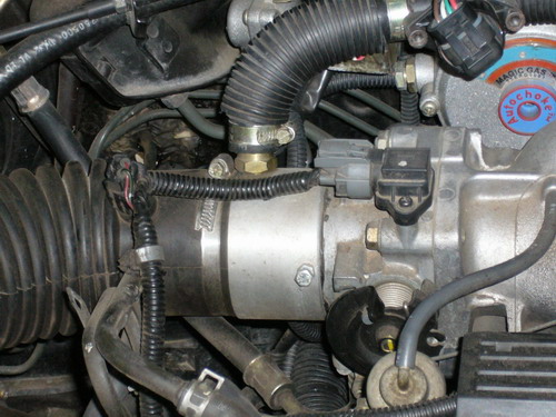

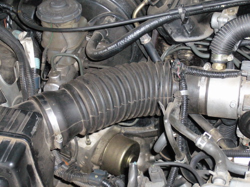

       คือเพื่อนมันฝากให้ผมมาถามในgasthaiครับ ว่าไอ้รูปที่มันเป็นท่อยางใหญ่ๆเนี้ยมันมีรอยร้ายแตกอยู่ครับ ไม่ทราบถ้าปล่อยไว้จะมีอันตรายหรือไม่ประการใดบ้างครับ ต้องเปลี่ยนใหม่หรือไม่ครับ

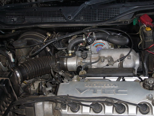

       รูปที่สองเป็นมิกครับไม่ทราบว่ารถยี่ห้อซิวิคตาโตตัวนี้ ถ้าอยากย้ายมิกควรย้ายไปไว้แถวไหนดีครับ พอเดิมขับแล้วค่อนข้างอืด ของเดิม มิก24 ต้องเปลี่ยนขนาดหรือไม่ และคันนี้ติดแลมด้าของเมจิกมาด้วยครับ

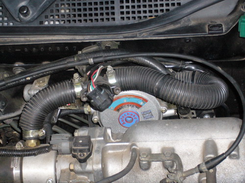

       และคำถามสุดท้ายที่มันฝากมาถามคือ รูปทั้งหมดที่ดูแล้ว อาจารย์ๆทั้งหลายว่าการติดตั้งครั้งนี้ควรมีอะไรควรแก้ไขหรือไม่ครับ แล้วติดตั้งลักษณะงานแบบนี้พอใช้ได้หรือไม่ครับ ขอบคุณครับ

 จาก แอ้ม TAC #1
 พฤหัสบดี, 14/9/2549
15:58
202.47.247.134
       ขาด แต่ไม่อันตราย
ไม่มีใครเจ็บตัว ไม่มีใครตายแน่นอน
ท่อขาด อากาศสกปรกก็เข้าเครื่องเท่านั้นเอง
การติดตั้ง ทางที่ดี เอาท่อย่ยๆออกให้หมดจะดีกว่านี้ครับ
ท่อย่นๆไม่ควรหุ้มเพราะมันจะบังสายตา ไม่สามารถตรวจสอบ ความบวม ความงอ ความปริ ความรั่ว ได้ครับ
