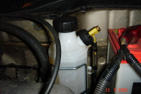

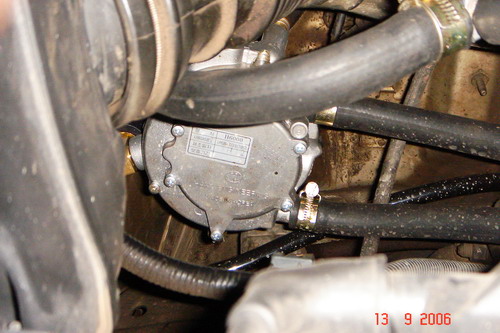

เอามาให้ดู ติชมได้ครับ

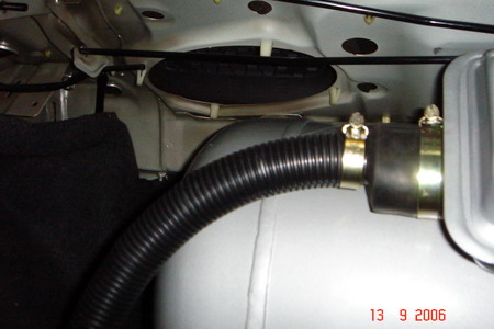

       ไม่รู้จะติดเครื่องเสียงยังไง

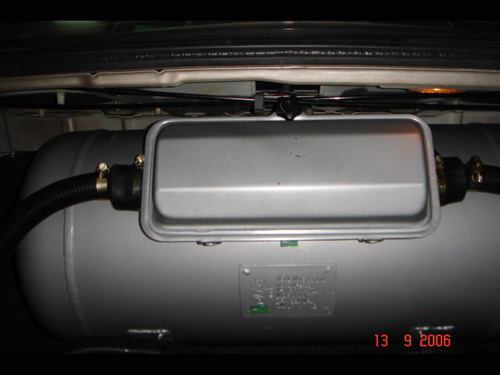

       เป็นที่ใส่ออโต้ลูป

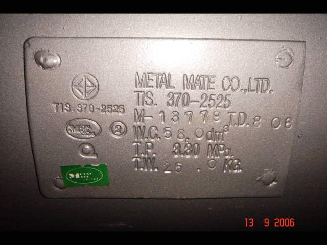

 จาก pungem
 พุธ, 13/9/2549
20:11
125.25.13.184
       ทั้งหมดติดมา 16000 บาท ไม่มีใบอะไรให้เลย อยู่จันทบุรี แล้วจะต่อทะเบียนยังไง

       ใช้รุ่นเดียวกัน....ฝาถังรุ่นนี้ ปิดสุด แล้ว..ฝายังไม่ประกบกันสนิท ถ้าแก้สรั่ว
มันจะไม่ออกไปที่ ท่อ โปโล ( ท่อสีดำ ) ต้องเปลี่ยนยางที่ฝาใหม่ให้ หนาขึ้น
เคย Mail ไปที่บริษัทแล้ว...ก็ไม่ได้รับการแก้ไข
 จาก บอล
 พฤหัสบดี, 14/9/2549
09:04
203.151.24.15
       จะติดลำโพงให้ทำขาถังแก็สให้เตี้ยลงหน่อย ทีนี้จะมีปัญหาเรื่องเอายางอะไหล่ออกไม่ได้ ให้ใช้วิธีตีพื้นส่วนที่ติดทำให้ยางอะไหล่ออกไม่ได้ครับ ตีเฉพาะส่วนที่เป็นโหนกๆ ไม่เสียรูปรถมากครับ

       อยากดูหหม้ออีก ดูมิก อีกงะ
 จาก pungem
 พฤหัสบดี, 14/9/2549
17:36
125.25.17.202
       หม้อต้มของ hana
