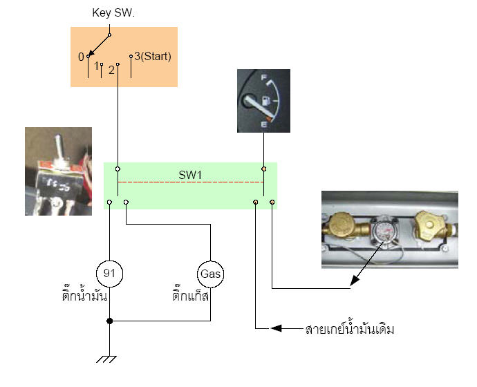

รถผม Homda 1500cc 4ประตู คาบู เพิ่งติดแก็สได้ไม่ถึงเดือน เคยโทรปรึกษาพี่หนุ่ม(หรือเปล่า)4A Superช้า เรื่องการติดตั้ง งัยก้อขอบคุณอีกครั้งครับ
มาดูวงจรเดิมที่ร้านติดตั้งมาให้ จะเป็นแบบในรูปนะครับ ขอแยกเป็นข้อๆนะครับ
1.ใช้เกย์อันเดียวกัน เมื่อโยกไปแก็สก็โชว์ระดับแก็ส เมื่อโยกไปน้ำมันก็โชว์น้ำมัน
2.เมื่อเราบิดกุญแจไปตำแหน่ง2 และโยกสวิชท์SW1ไว้ตำแหน่งแก็ส จะทำให้ติ๊กแก็สทำงานเลย ซึ่งมีหลายท่านพูดถึงว่ามันไม่ดี อาจมีแก็สสะสมมาก
3.เวลาสตาร์ทแต่ละครั้งนานกว่าจะติด เนื่องจากเวลาบิดกุญแจไปตำแหน่งสตาร์ท ติ๊กแก็สหรือติ๊กน้ำมันไม่ทำงานเนื่องจากไม่มีไฟจ่ายขณะกุญแจอยู่ตำแหน่งสตาร์ท

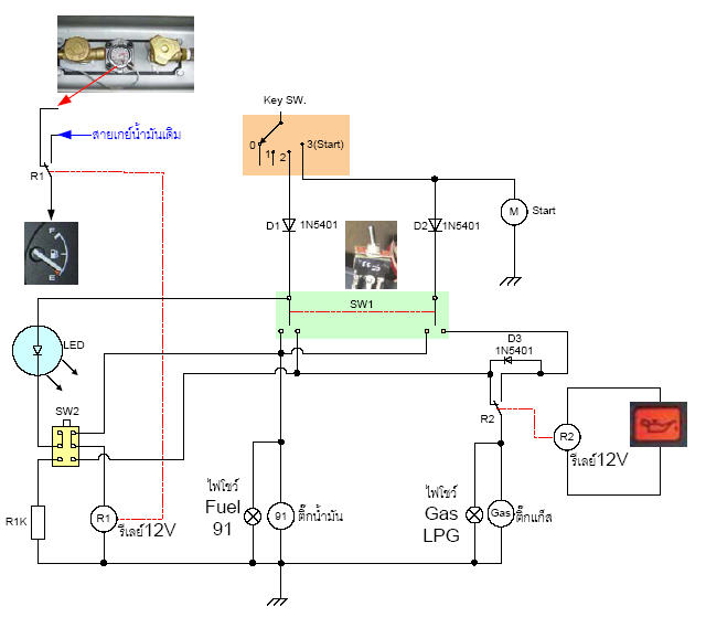

       ผมจึงปรับปรุงวงจรใหม่ เพื่อแก้ไขหลายๆอย่าง

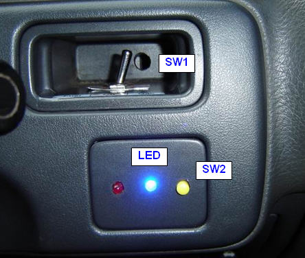

1.เมื่อท่านขับรถด้วยน้ำมันเกย์ก็โชว์ระดับน้ำมัน ขับด้วยแก็สก็โชว์ระดับแก็ส แต่ท่านสามารถจะดูระดับน้ำมันขณะขับด้วยแก็สหรือดูระดับแก็สขณะขับด้วยน้ำมันได้โดยกดสวิชท์SW2 และมีไฟLEDเตือนว่าสวิทช์ถูกกดอยู่นะ (เมื่อSW2ถูกกดจะโชว์ระดับที่ตรงกันข้ามกับที่ใช้อยู่เสมอ)
2.เมื่อบิดกุญแจไปตำแหน่ง2 และโยกสวิทช์ไว้ตำแหน่งแก็ส ติ๊กแก็สจะยังไม่ทำงาน(มีสัญญาณน้ำมันเครื่องมาบล็อกไว้) จนกว่าจะบิดไปสตาร์ท
3.เมื่อบิดกุญแจไปตำแหน่งสตาร์ท ก็จะมีไฟจ่ายให้ติ๊กแก็สหรือน้ำมันให้ทำงานโดยผ่านไดโอดD2 จะสตาร์ทติดง่ายขึ้น(จากการทดลองหลายๆครั้ง)
3.เพิ่มไฟให้โชว์ว่าใช้แก็สหรือน้ำมันอยู่
ข้อจำกัดของวงจรนี้ คือถ้าไดสาร์ทเกิดเสียขึ้นมาวันใด ท่านจำเป็นต้องเข็ญรถเพื่อให้ติด ถ้าโยกใช้แก็สอยู่ต้องบิดกุญแจไปตำแหน่งสตาร์ทด้วยเพื่อให้ติ๊กแก็สทำงาน แต่น้ำมันไม้ต้องบิดสตาร์ทก็ได้
มีข้อแนะนำเพิ่มเติมตรงไหนบอกด้วยนะครับ จะได้ปรับปรุงต่อไป

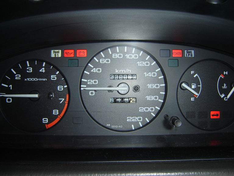

       มีไฟโชว์ที่หน้าปัทครับ ว่าใช้อะไรอยู่

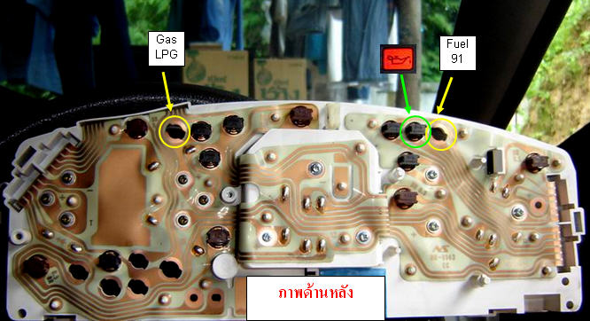

       ด้านหลังของหน้าปัท ต่อสายจากที่นี่ก็ได้ หรือจะไล่สายหาเอาก็ได้ครับ ถามช่างได้ก็ดี เร็วหน่อย

       สวิทช์SW2ถูกกดอยู่ มีไฟบอกว่าถูกกดอยู่นะ กันสับสน

 จาก Pay B13
 พุธ, 13/9/2549
15:14
       สัญญาณโชว์น้ำมันเครื่อง เป็นกราวด์ หรือ ไฟบวกครับ เพราะไฟบวกเลี้ยงทั้งหน้าปัด
คือผมคิดอยู่ว่าจะใช้ากราวด์ของสวิชน้ำมันเครื่อง เป็นตัวคุมดีเลย์ตัดต่อนะครับไม่รู้่ใช้ได้รึปล่าว
 จาก civic'95
 พุธ, 13/9/2549
15:28
202.44.210.31
       สัญญาณส่งเป็นกราวด์มาครับ ไฟบวกจะเข้าหลอดก่อนแล้วมารอสัญญาณของน้ำมันเครื่องที่ส่งมาจากกราวด์
 จาก acc.vtec 2.3
 พุธ, 13/9/2549
15:28
124.121.17.173
       เยี่ยมครับ...ดูง่ายดีครับ
 จาก Pay B13
 พุธ, 13/9/2549
15:51
       ขอบคุณมากครับอยากไ้ด้แบบนี้อยู่พอดีคิดอยู่ตั้งนาน จุดประกายอีกแล้วครับเย็นมีงานทำอีกแล้ว
ถามอีกหน่อยครับ สวิชน้ำมันเครื่องเป็นกราวด์ ถ้าผมไล่สายไปเรื่อยๆ ออกนอกตัวรถ จนถึงข้างเสื้อสูบคือผมเคยไล่ย้อนจากสวิชตัวนั้น มันก็น่าจะเป็นเส้นเดียวกันกับที่อยู่ที่น่าปัดนะครับเพราะมันส่งเป็นกราวด์มา และผมจะต่อกราวด์มาใช้เพื่อลงกราวด์ให้ดีเลย์ 5 ขา 2 จังหวะ
ผมคิดแบบนี้ไม่รู้ถูกปล่าว
1 เมื่อไฟโชว์แสดงว่า สวิชน้ำมันเครื่องมันลงกราวด์ได้ เพราะเครื่องมันไม่หมุน
2. เมื่อไฟโชว์มันดับแสดงว่า สวิชมันลงกราวด์ไม่ได้ เพราะเครืองมันหมุน
3. ผมจะต่อกราด์ให้ดีเลย์ เมื่อมันลงกราวด์ได้ไฟโชว์ หน้าสัมผัสดีเลย์จะเปิดไปอีกตำแหน่งหนึ่ง
4. เมื่อมันลงกราวด์ไม่ได้ไฟดับ หน้าสัมผัสดีเลย์จะปิดไปอีกตำแหน่งหนึ่ง
ฉะนั้น ตราบใดก็ตามที่ไฟโชว์ยังติดอยู่แก๊สไม่จ่ายแน่นอน

       ความคิดของคุณPay B13 น่าจะใช้ได้ ต้องขออภัยเรื่องระบบลึกๆของรถยนต์ผมไม่ได้ศึกษาเลยไม่กล้าบอกว่าได้ลองดูแล้วกันครับ ถ้าได้เรื่องยังไงก็มาบอกกล่าวกันบ้างนะครับ
