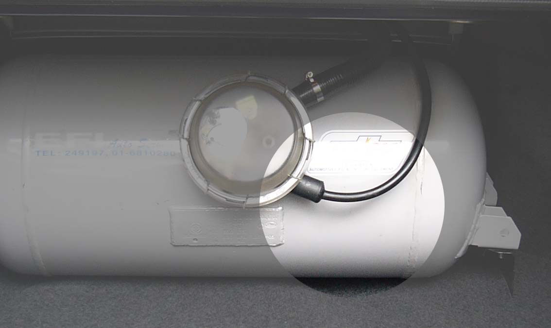

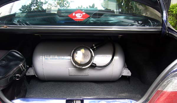

       ผมคิดว่าร้านนี้เดินท่อแก๊สแปลกๆ ตาพิกล แต่ถ้าขนส่งรับแจ้งไปแล้วก็โอเคครับ
 จาก จขกท
 พุธ, 13/9/2549
12:46
202.57.152.90
       คตที่2
เป็นท่อเข้าแก็สนะครับ อุดก้อนขี้หมาให้ดีๆทางขนส่งบอกว่าดีครับเห็นชัดดีว่ามีการอุด
บางคันมีท่อคลุมอย่างดีแต่ไม่อุด เค้าว่างั้น นะ
 จาก จขกท
 พุธ, 13/9/2549
12:49
202.57.152.91
       แต่จริงๆผมมีเหตุผลเพราะว่า ผมทำที่เติมแก็สไว้ติดกับที่เติมน้ำมัน มันเลยใส่ท่อคลุม
ไม่ได้ ครับที่มันแคบ หน้าตาก็เลยแปลกๆ แต่ก็ ok ด้วยเหตุและผล

       ตรงนี้แม่นก่อ
 จาก สิงห์รมแก๊ส
 พุธ, 13/9/2549
14:36
203.113.85.242
       ท่อโปโลใช้ระบายแก๊สน่าจะโค้งลง จะดีกว่าโค้งขึ้นนะครับ
เวลาแก๊สรั่ว หรือแรงดันสูงมีแก๊สระบายออกมาจากวาล์วลดแรงดัน
แก๊สหนักกว่าอากาศ จะไม่ไหลขึ้น และจะค้างอยู่ในส่วนโค้งที่สูงขึ้น
อาจเกิดการั่วซึมเข้าห้องโดยสารได้ ถาปริมาณไม่มากพอก็ไม่อันตราย แต่เหม็นครับ
