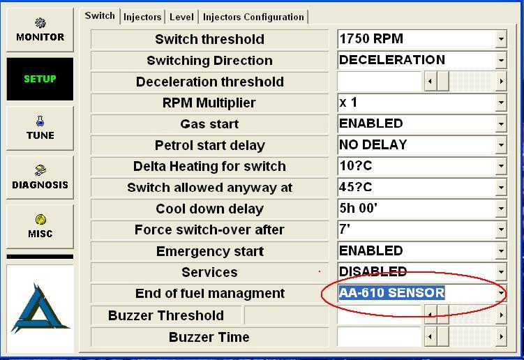

       ถ้าช่างตกลงติดให้ก็จะมี ออโต้สวิทส์ครับ ในโปรแกรม Mistrall II ต้องตังให้ Enable ด้วยครับ

       auto switch ที่ว่าเป็น option เพิ่มหรือเปล่าครับ มันต้องมีตัววัดแรงดันแก๊สเพิ่ม
ถ้าแรงดันไม่ถึงกำหนดมันจะตัดมาน้ำมันให้เอง
ผมเข้ามใจถูกมั๊ย (ไม่ได้ติดหัวฉีด แต่ไปยืนดูเขาติด)
ถ้าช่างติดให้แล้วไม่ได้ setup ให้ก็อย่าง คต.ที่ 4

       บางร้านใช้เป็นเงื่อนไขจ่ายเพิ่มครับ อยู่ใน ออปชั่นเพิ่มครับ เพื่อให้ราคาดูต่ำกว่าร้านอื่นๆ ครับ
ในชุดปกติจากโรงงานก็จะไม่มีมาให้ครับ แต่ร้านดีๆ ที่ติดตั้งมักสั่งร่วมมาด้วยเพื่อให้การติดตั้งสมบูรณ์ ในทีเดียวครับ
