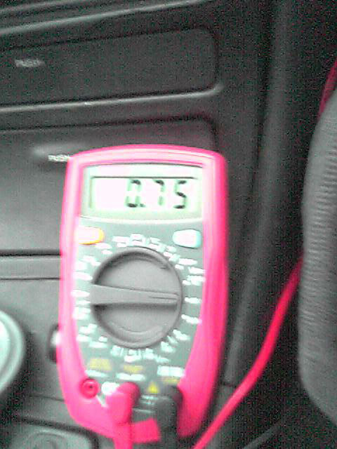

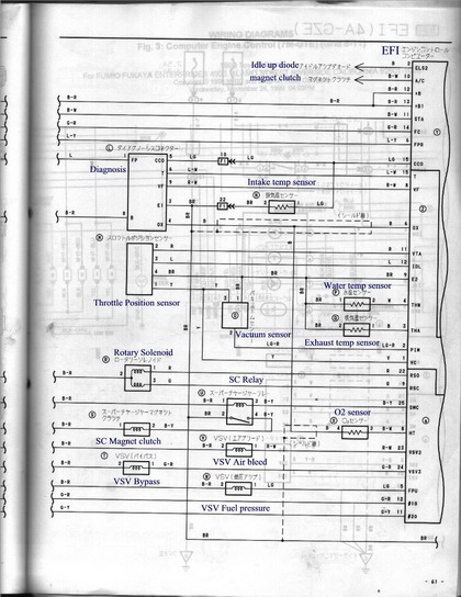

       ไม่ทราบว่าจะหาสาย o2 จากไหนครับ 4A-FEท้ายแยก
 จาก Kob
 พฤหัสบดี, 14/9/2549
13:04
124.120.75.17
       Open diagnostic box You will find OX label jumper you can measure O2 signal at this point.
Or find OX label point at ECU connector.
The suitable volatage should be in 0.2-0.8 Volt range.
Sorry I can not type in Thai.
More information contact me at bunnawid@bte.co.th

       ของผม 4A-FE เหมือนกัน แต่เป็น Corolla จะมี ที่เสียบ Diagnosis ในห้องเครื่องแถวๆ โช๊ค รู้สึกจะมีคนโพส รูปใว้ในบอร์ดนี้หล่ะครับ จะมีช่องอยู่แถวกลางจุดเดียวที่ห่างจากจุดอื่นครับ ลองดู รุ่นท้ายแยกอาจจะมีเหมือนกัน
