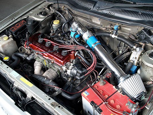

 จาก momojojo
 พฤหัสบดี, 14/9/2549
00:15
61.47.98.252
       รูปนี้วางใน NV ครับ GA16 DNE ใช้ mix 28 mm. โหมดน้ำมันยังมีปัญหานิดหน่อยเรื่องอั้นๆ แต่รอบไม่สวิงและควันไม่ดำแล้วครับ

 จาก น้องบัว
 พฤหัสบดี, 14/9/2549
14:56
58.10.15.169
       รูปกรองเปลือยของคุณ momoฯ เหมือนของพี่โจ้ แฟนหนูเลย สงสัยทำร้านเดียวกันแน่เลย ฝาแดงเหมือนกันด้วย อิๆ
