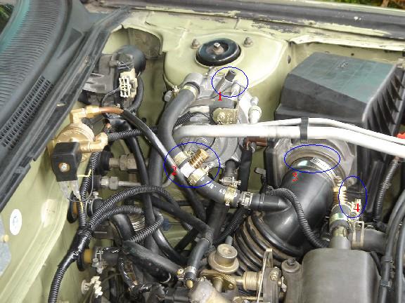

เอารูปการติดตั้งมาให้ช่วยดูหน่อยครับ
จาก vitoonv
พุธที่ , 13/9/2549
เวลา : 00:23
203.144.144.164
อ่านแล้ว = 2764 ครั้ง
       มีรูปมาให้ช่วยดูหน่อยครับ เป็น nissan presea 1.8 ครับ
ตอนนี้กินแก๊สอยู่ที่ 6-7 โล/ลิตร ทั้งในเมือง และ ต่างจังหวัด ความเร็วได้ 140-150 อยากรู้ว่าติดแบบในรูปนี้มีผลกับการกินแก้สหรือเปล่าครับ
ดูจากรูป 1.ตัวปรับแกสมีตัวเดียว ยี่ห้อ stargas
2.power vale
3.mix ฝังอยู่ตรงนี้
4.ไม่รู้มีไว้ทำไม
ผมไม่เห็นว่าแก๊สจะผ่าน mix เลย ผมว่าอย่างนี้ mix มีไว้กั้นอากาศอย่างเดียว แก๊สไม่ผ่าน mix เลยครับ
ใครใช้รถรุ่นนี้อยู่ติดแบบนี้หรือเปล่าครับ

       อาจจะมีผลครับ ต้องลองหามิกแบบธรรมดาไปลองดูครับ เท่าที่เห็น ในรูปมันเป็นท่อยางเดิม ตรงตำแหน่งที่ 4 ช่าง น่าจะต่อ สาย ไอน้ำมันเครื่องจากฝาสูบ เข้าไป ณ ตำแหน่งเดียวกับมิกเซอร์ ซึ่ง งง ว่าทำไปทำไม แถมมีวาล์วควบคุมเสียอีก(หรือต้องการจะให้ มีแรงดูด ไอน้ำมันเครื่องไปเลี้ยงบ่าวาล์วก็ไม่รู้)
ต้องดูรถเดิมๆครับ ว่า ไอ้สายที่ต่อมาจากฝาสูบ มัน เคยต่อกับตำแหน่งที่ 2 หรือเปล่า ถ้าใช่
ก็สลับสายครับโดยการ นำสาย เส้นที่ 2 ไปเสียบแทนเส้นที่ 4
แล้วก็เอาสายเส้นที่ 4 ไปเสียบแทนเส้นที่สอง พร้อมเอา วาล์วออกด้วยครับ
แต่คงต้องจูนใหม่ด้วยครับ

       เส้นที่ 4 เป็นยังงี้ครับ ท่อยางเดิมจะมี 2 รู เขาเอามาต่อแก๊ส 1 รู
แล้วอีกรูเป็นท่อแยกเพื่อต่อของเดิมเข้าที่เครื่องครับ mix เป็นแบบฝังจริง จริง ครับ
ไม่มีรูเข้าเลย เส้นที่ 4 ไม่ได้ต่อเข้า mix นะครับ เข้าท่อแยก 1 เส้น เข้าไปที่เครื่อง 1 เส้นครับ

       ผมใช้ Presea 1.8 ครับ ไม่มีความรู้มากนะครับ ตรงจุดที่ 2 นั้น เป็นจุดต่อรอบเดินเบาครับ
จุดที่ 4 สายไอน้ำมันเครื่องจากฝาสูบ สิ่งที่ผมสงสัย รอบเดินเบาเอา แก้สที่จุดไดไปเลี้ยงครับ
แล้วรอบเดินเบานิ่งไหมครับ ของผมย้าย Mix ไปอยู่ที่จุดที่ 3 หลัง Air Flow ครับ

       จุดีที่ 2 แก๊สมาจากหม้อต้ม รอบเดินเบาไม่นิ่งจะขึ้นลงตอนแอร์ทำงานครับ
ของคุณ Presea วิ่งได้กี่โล ต่อลิตรครับ วิ่งความเร็วได้เหมือนน้ำมันมั้ยครับ
มีรูปให้ดูด้วยก็ดีนะครับ

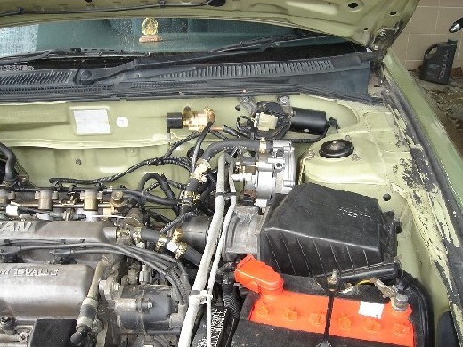

       ผมย้ายเองครับ มันไม่ค้อยสวยครับเลยไม่กล้าเอารูปมาลง
อายเขา คือทุกอย่างเหมือนเดิมหมดไม่ว่าจะเป็นท่อต่างๆ แต่เพิ่ม
MIX ที่หลัง Air Flow ครับ ให้ความรู้สึกเหมือนน้ำมันครับ รอบเบา
เดินที่ 800 รอบAIR 600 ระหว่างเปลี่ยน เครื่องรอบไม่ตกหรือสั่นครับ
วิ่งได้ประมานนะครับ 1.2 -1.50 ในเมืองครับ ทีดีอีกอย่างหนึ่งคือ
กลิ่น GAS ไม่มีเลยครับหรือน้อยมาก
ขอขอบคุณเจ้าของความคิดในการย้าย MIX ครับ

เท่าที่ดูจากภาพ
ท่อทีี่ 2 (ท่อจ่ายแก็ส) ไม่ควรต่อเข้าที่ท่อยางตำแหน่งในรูป
เพราะมุมที่ต่อเข้า เป็นมุมแหลม อากาศจะต้านการไหลของแก็ส
ตำแหน่งนี้จะเป็นรูของท่ออากาศเข้ามอเตอร์เดินเบามากกว่า หรือไม่ก็ท่อหายใจ
ควรเปลี่ยนเป็นมิกเซอร์แท้ๆ (ที่ใส่อยู่คือแหวนลดอากาศ)
และจ่ายแก็สเขาที่มิกเลย ท่อยางทุกท่อเอาเข้าตำแหน่งเดิมให้หมด
วาวหมายเลข 4 นั้น น่าจะเอาไว้เพื่อหรี่อากาศที่ถูกดูดเข้าฝาครอบวาว
และผ่าน PCV วาว เข้าท่อไอดีหลังลิ้นเร่ง
ไม่ให้อากาศเข้ามากเกินไป
จะทำให้ส่วนผสมบางเกินไปเมื่อ PCV เปิด

 จาก Presea
 จันทร์, 18/9/2549
22:05
203.150.14.161
       มาแล้วครับ ผมเคยใช้ Mix ทั่วไป (รูตรงกลาง)ขนาด 26 mm ขับดีมากครับรอบต้นดี
รอบปลายไม่รู้เพราะผมขับรถไม่เร็วครับ คือปกติไม่เกิน 100 ครับ ตอนนี้เปลี่ยนมาเป็นเตาแก้ส 24 mm รอบที่ 2500 ตกครับหน้าจะมาจากอากาศเข้าน้อย ว่าจะลองไปขยาย 25 mm ได้เรืองอย่างไรแล้วจะเอามาบอกครับ
เห็นค้วยกับความเห็น คำตอบที่ 13 คุณ แงซาย:TAC 35 ครับ แต่ผมไม่เข้าใจตรง
และผ่าน PCV วาว เข้าท่อไอดีหลังลิ้นเร่ง ไม่ให้อากาศเข้ามากเกินไป
ถ้าผมจะติดเพิ่มบ้างจะมีผลต่อการจูน หรือไม่(จะทำไห้ไม่เกิด B/Fไช้ไหมครับ)

 จาก ทำมาแล้ว
 พฤหัสบดี, 21/9/2549
11:38
58.136.197.67
       ดูแล้วน่าจะเป็นการติดตั้งที่ไม่ใส่มิกเซอร์แล้วใช้แหวนลดอากศ
แต่ช่างมักง่ายใช้สายแก๊สเสียบแทนรูระบายไอน้ำมันเครื่อง
แล้วใช้สายระบายไอน้ำมันเครื่อง ไปต่อจุดอื่นแทน แล้วใช้วาล์วลดอากาศ(เกินความจำเป็น)
ช่างน่าจะหาทางออกที่ดีกว่านี้ ใส่มิ๊กไปเลยหมดเรื่อง
มันเป็นเรื่องการลดต้นทุนของทางร้านครับ(ทำไม่เนียนมันเลยแตะตาหน่อย)
