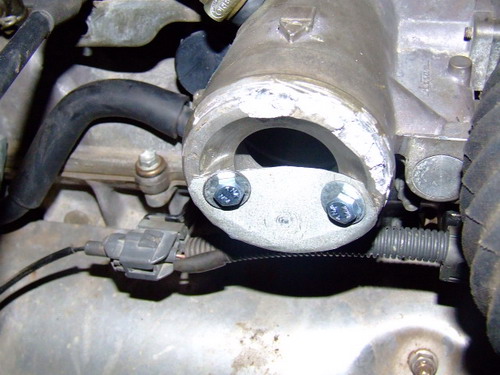

เมื่อวานล้างกรองอากาศ(กรองเปลือย)มันสะอาดขึ้นที่นี้ละครับ สับออโต้สวิทช์ไปใช้แก๊สไม่ได้เลย ดับตลอดเลย

       เมื่อวานล้างกรองอากาศ(กรองเปลือย)มันสะอาดขึ้นที่นี้ละครับ สับออโต้สวิทช์ไปใช้แก๊สไม่ได้เลย ดับตลอดเลย ได้เปลี่ยนมิกจาก 26 เป็น 40 แต่ตอนยังไม่ล้างกรองอากาศมิก 40 ใช้ได้ไม่มีปัญหา ให้ร้านแก๊สจูนยังไม่ได้เลยนัดต่อพรุ่งนี้อีกวัน มิกใหญ่ทําให้จูนยากไหมครับ

       รถรุ่นไหนครับ ทำมัยใส่มิกใหญ่จัง

       40 นี้ ฟิกมิก หรือว่าแลมด้าครับ โตได้ใจจริงๆ ครับ

       เวลากรอง ตัน เครื่องก็จะดูดแกส มากกว่าอากาศ
แต่พอกรองโล่ง แรงดูดแกสก็จะน้อยลง แต่ไปดูดอากาศจากกรองอากาศแทน
เพราะฉะนั้น จูนใหม่ครับ แต่มิก 40 นี่ เครื่องอะไรครับใหญ่จัง

       mix 40 + กรองโล่งๆ แก๊สจ่ายยังงัยก็บาง เลยเป็นปัญหางัยครับ แก้ไขโดยจูนใหม่เพิ่มให้หนาซะ

       mix รูใน 40 mm. เลยเหรอ เอามาจากใหนอ่ะ จ้างเขากลึงเหรอครับ

       โยนกรองเก่าทิ้งไปแล้วยัง
ถ้ายัง เก็บไว้ก่อนเถิด
มิกมันใหญ่ไป ไม่เกิดผลดีอะไรเลย
ไม่แน่
จูนยังไงก็อาจจะบางอยู่

       Jeep เครื่อง 4000 เค้าก็ใช้มิกซ์ 38-42มม. กันทุกคันแหละครับ

       มิกแต่ละแบบ แรงดูดก๊าซต่างกันครับ มิกบางมิกใหญ่ แต่แรงดูดน้อย บางมิก ใหญ่แต่แรงดูดเยอะ และต้องรวมแรงดูดจากเครื่องยนต์ด้วย หม้อคนละแบบก็จ่ายแกสได้ต่างกันอีก อย่างหม้อ Super ก็ใช้ มิกใหญ่ได้

       ลืมบอกครับเครื่อง 2J-GE 230HPครับ

       พี่เปลี่ยนขนาดรูใน แบบก้าวกระโดดเลยอ่ะครับ บางทีขนาดรูที่เหมาะสม อาจจะอยู่ระหว่าง 26-40 มม.ก็ได้ ผมว่า พี่ต้องลองเพิ่ม ทีละนิดก่อนก็ได้ครับ อาจจะเป็น 30 34 36 38 อะไรทำนองนี้แหล่ะครับ

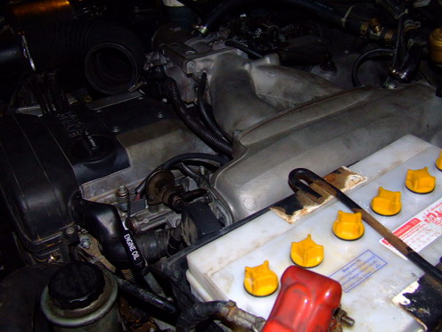

       วันนี้ที่ร้านจูนให้ผมแล้วครับรถวิ่งได้ ผมลองเช็คชัวร์ด้วยเวอร์เนียคาลิเปอร์แล้ว Mix ผม38mm
แต่ที่เอารถเข้า2วัน ร้านโพธิ์แดง ทําอย่างนี้กับMixของรถผมสภาพขอบMixเย้นมากๆ ที่ยึดแบตก็หายBattary

       คำตอบที่ 13 ขอโทษผมเขียนไม่ชัดเจนชื่อ คุณ Kคัมมรี่ , คุณ นัน SR-20 , คุณ4 A-Gze (4A Super ช้า ) ส่วนในภาพมันเครื่อง 2 JZ-GE มีร้านแนะนําไหมคับ ร้านคุณ k อยู่แถวคลอง3 ธัญญะ ตรงไหนครับเพื่อจะเข้าไปทําบ้างครับผม ผมยากจะเปลี่ยนMix พร้อมย้ายด้วยในตัว ผมหยุดเฉพาะวันอาทิตย์ครับ ทํางานอยุธยาไปกลับมีนบุรีทุกวัน tonrotary@hotmail.com ขอบคุณทุกคําตอบนะครับ จะได้เป็นความรู้ให้คนอื่นต่อไป

       จริงๆ ของแชมป์นี่ เครื่อง 1J เขาใช้มิก แค่ 30 mm เองนะครับ เขาเคยใช้ 32 แล้วมันใหญ่ไปน่ะครับ จากรูป เห็นแล้วเครียด ไปร้านน้าเหลิมก็ได้ครับ ไปวันธรรมดาจะดีมาก เพราะแกไม่ได้ ทำแกสโดยตรง ทำแบบช่วยเหลือกันน่ะครับ

       ....โอ้โห!!!!...สุดยอดเลยต้น mixer ครึ่งวงกลม สูตรไหนเนี๊ย ทำไปด้ายยย..... ลองใช้ 32 ที่ให้ไปลอง เผื่อจะจบ เห็นแล้วเครียดดดด.....แทน

       ขอบคุณครับพี่ป้อมที่ให้มิกมาลอง ถ้าได้ผลจะแจ้งผลให้ทราบครับผม
