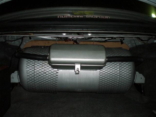

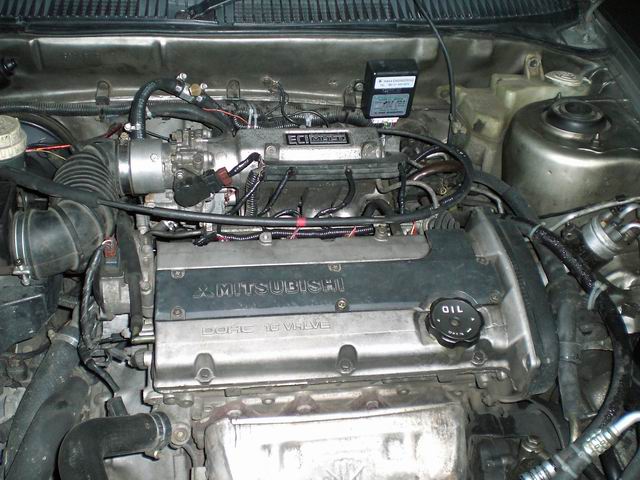

ติดมาแล้วครับเครื่อง 4G91 DOHC ช่วยพิจารณาด้วยนะครับ
จาก อ่อนหัด
อังคารที่ , 12/9/2549
เวลา : 21:08
61.90.131.126
อ่านแล้ว = 2442 ครั้ง
       อัตราบริโภค เติม 300 วิ่งได้แค่ 190 กม. รู้สึกว่าจะกินมากเลย ช่างบอกว่ารูมิกใหญ่ไปตอนนี้ใช้ 28 มิล

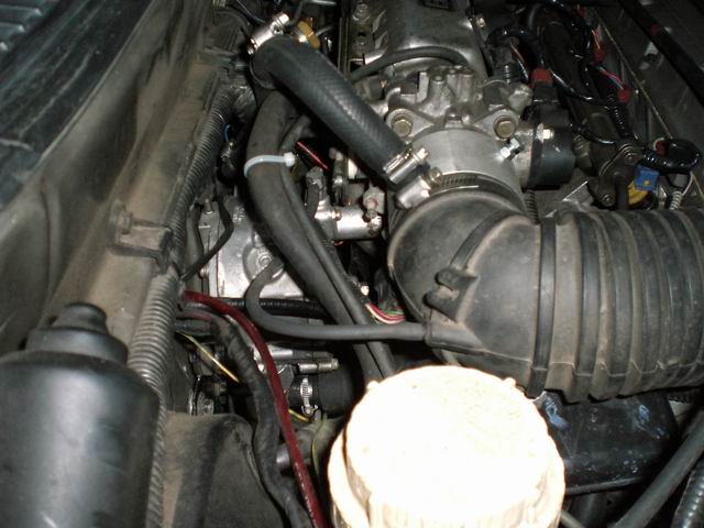

       อ่อที่บอกวิ่งไม่ออกใช่มั้ยครับ งานนี้ ควรย้ายครับ ย้ายดีกว่า วิ่งดีกว่าครับ รถผมตอนนี้ก 28 mm นะครับ ถึง จะ 1600 cc ก็ตาม แต่ ท่ออากาศผมแค่ 2.5 นิ้ว ของคุณมัน 3 นิ้ว

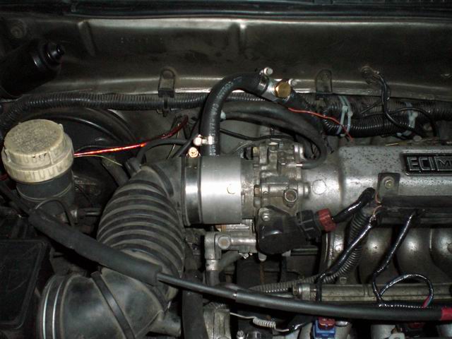

       หม้อต้มซ่อนไว้หลังปีกผีเสื้อ ยี่ห้อ เอเซีย มั้ง

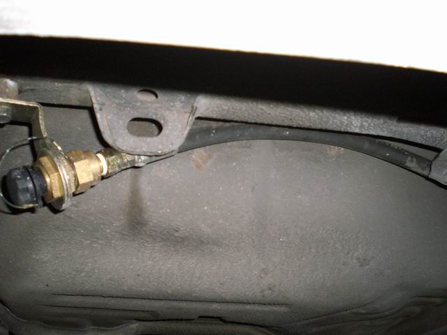

       สายเติม

       คุณแกะมิกมาดูสิครับ ผมว่าบางทีช่างอาจจะซิลมิก มาไม่ดี เหล็กมันครอบกับเหล็ก บางทีอากาศมันเล็ดเข้าไปได้ครับ ทีนี้พอรอบเดินเบาไม่นิ่ง ช่างเลยเล่นง่ายๆๆ เปิดลิ้นเร่งซะ ทีนี้ล่ะ นิ่งและ แต่น้ำมันรอบสูง ส่วนการย้ายมิกก็คือการเอามิกมาวาง ติด กล่อง แอร์โฟลว์ ครับ

       ย้ายรุ่นนี้ อาจต้องพึ่งโรงกลึง และซื้อสายรัด และท่อส่งแก๊สเพิ่ม งบประมาณ ไม่กี่ร้อยบาทครับ แต่ผลที่ได้ จัดว่าคุ้มสุดๆ
และอย่าลืม ล้อมสายสิญจน์ด้วยนะครับ เพราะการย้ายมิกซ์มันเป็นไสยศาสตร์ ย้ายแล้วดี ไม่ต้องมีเหตุผล (จริงๆแล้วเหตุผลอ่ะ มี แต่หลายคนไม่เชื่อ ก็เอาแต่ผลไปใช้ละกัน ส่วนเหตุ ปล่อยมันไป ไม่ต้องค้นหามัน)
