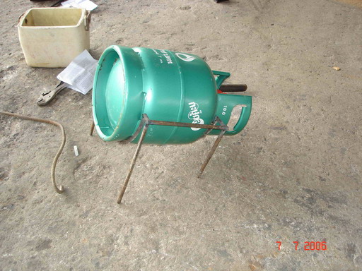

       ผมให้ข้อมูลแก่หลายๆท่านที่กำลังจะใช้ถังพ่วงเพื่อพิจารณากันนะครับว่าถ้าจะทำก็ให้ทำด้วยความระมัดระวังและจำเป็นจริงๆเท่านั้น
1.ถังก๊าซ ที่ทำด้วยเหล็กเหนียวพิเศษ ที่ทนทานต่อแรงอัดสูง MIN.=480 MAX.=1300 ปอนด์/ตารางนิ้ว
จะระเบิดที่ 1600 ปอนด์/ตารางนิ้ว (แต่ในการบรรจุก๊าซในถังจริง จะใช้ความดันเพียง 50 ปอนด์/ตารางนิ้วเท่านั้น)
2. สายที่ใช้ขนาด 1/4" ยาวประมาณ 1 ม. ย้ำหัวเกลียวด้วยไฮดรอลิคทั้งสองด้าน ความแข็งแรงเป็นตามมาตรฐาน SAE 100 R1AT แรงดัน WP= 225 bar หรือ 3265 PSI และที่ BP =900 bar หรือ13060 PSI
(http://www.flexotechproducts.com/p1_tab.htm)
3.ทำที่ยึดถังให้แข็งแรงกันกลิ้งไปมาทั้งด้านหน้าและด้านข้าง ส่วนที่กังวลว่าเวลาโดนชนกระแทกแล้วสายจะขาดนั้นคงไม่ เพราะสายมันยาวแล้วพื้นที่ด้านหลังมันจะมีพื้นที่ว่างเหลือน้อยมากยกเว้นชนจนถังกระเด็นออกมานอกรถนั่นแหละ(ชนขนาดนั้นชีวิตท่านก็หาไม่แล้วครับไม่ต้องรอให้ถังแตกหรอกครับ)และถึงถังกระเด็นออกมานอกรถมันก็ไม่ระเบิดหรอกครับแต่มันอาจติดไฟจากแก๊สที่ออกมาแล้วเจอประกายไฟเคยมีครับแต่เป็นรถกระบะขนถังแก๊ส ยางแตกเสียหลักแล้วถังหล่นลงมาบนพื้นแล้วติดไฟเนื่องจากวาล์วที่ถังมันเสียหายแล้วแก๊สรั่วประกายไฟที่ถูกับถนนทำให้ไฟติด เหตุการณ์นี้เกิดแถวถนน บางนา-ตราดซึ่งเป็นเส้นทางที่ผมใช้อยู่ประจำ
ส่วนข้อมูลของก๊าซ LPG
1.หนักกว่าอากาศประมาณ 2 เท่าของอากาศ
2.มีจุดเดือดต่ำมีจุดเดือดและกลายเป็นไอที่อุณหภูมิ 0 องศาเซลเซียส อุณหภูมิปกติจะกลายเป็นไอทันทีออกจากถังและจะดูดความร้อนจากบริเวณใกล้เคียงทำให้มีความเย็นจัด จนน้ำแข็งเกาะได้
3.รั่วซึมในยางธรรมชาติและทำให้เป็นลักษณะพลาสติกหรือ(ละลายยางได้)ได้ดังนั้นสายที่ใช้ต้องเป็นยางสังเคราะห์
4.ส่วนผสมที่ทำให้ติดไฟ 1.5–9:100 ส่วนถ้ามีก๊าซน้อยกว่า หรือมากกว่าสัดส่วนดังกล่าวก๊าซจะไม่ติดไฟ ซึ่งจะเห็นได้ ว่าก๊าซติดไฟไม่ได้ง่ายนัก อัตราการขยายตัวของก๊าซ จากของเหลวเป็นไอ 1 ลิตร ขยายตัวได้ถึง 250 ลิตร เมื่อน้ำก๊าซรั่วจึงมีอันตรายมากกว่าไอก๊าซรั่ว
5.เดิมไม่มีสีไม่มีกลิ่นแต่เพื่อความปลอดภัยเขาจึงต้องเติมสาร Ethyl Mercaptan (ใส่ไว้เพื่อให้รู้ว่ารั่วแล้วมีกลิ่น)
ส่วนขั้นตอนที่ผมนำเสนอทีแรกนั้น เป็นลำดับขั้นที่คำนึงถึงความปลอดภัยเพื่อป้องกันการเผลอเรอจะเห็นได้ว่าผมยังไม่ดับเครื่องยนต์ในตอนแรก แต่จะจัดลำดับ
1.ปิดวาล์วถังแก๊สของรถก่อน(ปิดให้สนิทและแน่น)เพื่อให้แก๊สที่ค้างอยู่ในสายมันถูกเครื่องยนต์ดึงไปเผาใหม้ให้หมดจากนั้น
2.คลายนัตที่ท่อทองแดงที่ต่อกับถังออกหลังจากเครื่องยนต์ดับและปิดสวิช์ทเครื่องยนต์แล้ว
3.ประกอบสายพ่วงเข้าไปที่ท่อทองแดงเข้าไป(พันเทปตรงเกลียวไปด้วยก็จะดี)แล้วขันให้แน่นเสร็จแล้วก็ขันอีกด้านที่ถังบ้าน ล็อคถังให้เรียบร้อยแล้วค่อยๆเปิดวาล์วถังบ้าน
4.ตรวจสอบการรั่ว โดยใช้ฟองน้ำชุบน้ำผสมแชมพู หรือดมกลิ่นเอาก็ได้
ทีนี้ก็เป็นอันเรียบร้อยก็วิ่งไป ถ้าไปเจอปั๊มแก๊สที่ใหนก็เติมเข้าถังรถยนต์ได้เลยไม่ต้องกลัวว่าจะเผลอเหมือนสามทางซึ่งมันอันตรายมากหากลืมปิดวาล์วสามทางแก๊สมันวิ่งเข้าถังสองถังถังนึงมีวาวล์นิรภัยตัดที่ 85% แต่อีกถังไม่มีอะไรจะเกิดคงเดาได้ ถ้าไม่จำเป็นจริงๆก็อย่าทำถังพ่วงเลยครับหาปั๊มเติมได้จะดีกว่า
สุดท้ายนี้ผมต้องขออภัยที่อาจทำให้ใครหลายๆคนวิตกกังวลที่ต้องมาใช้ถนนร่วมกับผม(ส่วนใหญ่ทำเวลาลงไปปักษ์ใต้ครับ ในอนาคตมีปั๊มแก๊สเพียงพอตามระยะทางก็จะไม่ทำแล้ว) สำหรับผมแล้วค่อนข้างระมัดระวังอยู่แล้วกลัวอยู่ก็คนอื่นที่ประมาทแล้วมาโดนเรานั่นแหละ แต่ว่ากันชน BMW แข็งแรงครับบบบบ …….
