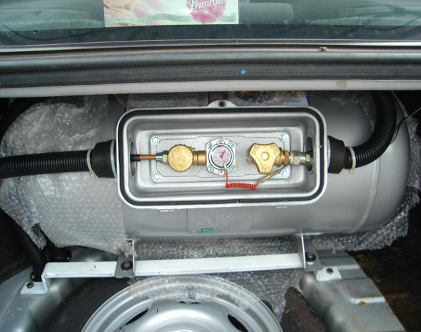

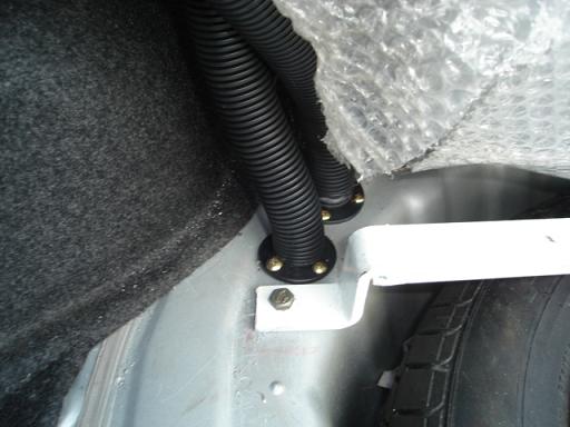

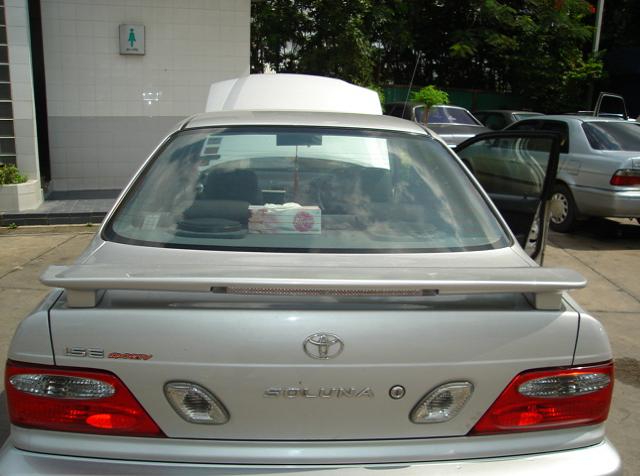

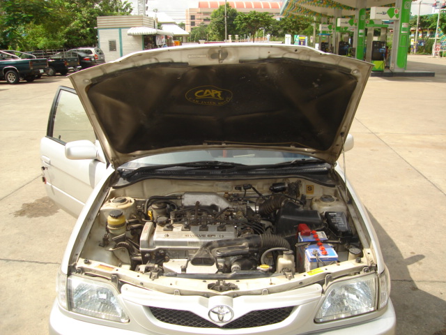

Soluna Sporty ติดGas แล้ว ช่วยแนะนำ ด้วยครับ
จาก รอน
อังคารที่ , 12/9/2549
เวลา : 11:33
210.1.34.226
อ่านแล้ว = 883 ครั้ง

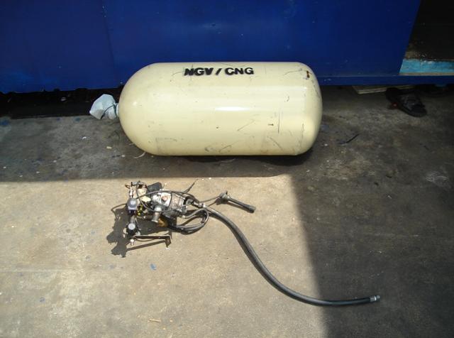

ว่าควรแก้ไขจุดไหน

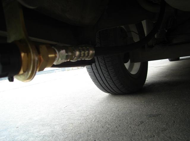

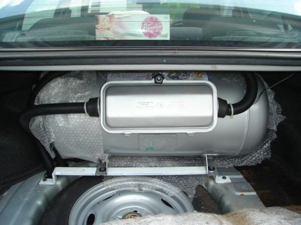

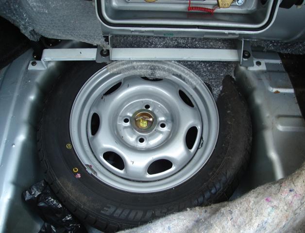

       ถอดยางอะหลั่ยได้

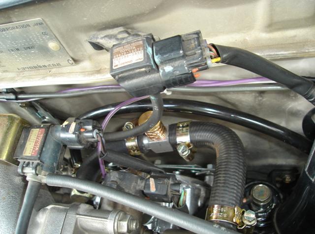

       Belt รัดถูกต้องมั้ยครับ

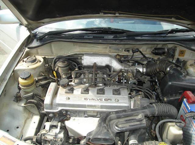

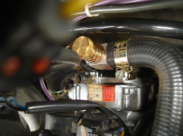

       หม้อต้ม CCI

       สวยครับ ดูเรียบร้อยดี

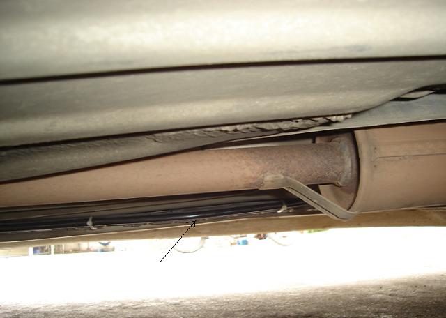

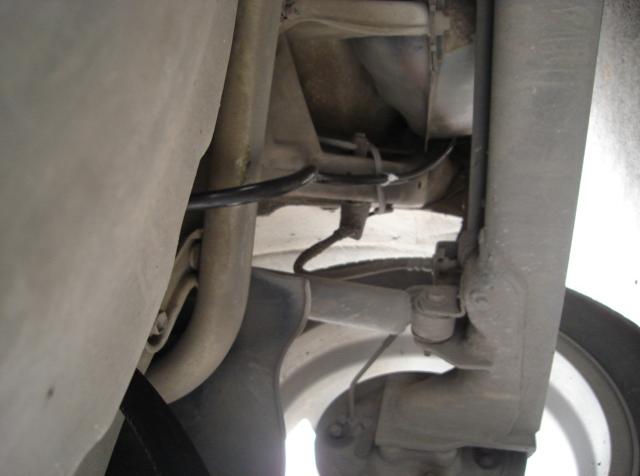

       วันนี้ไป KMIT ลาดกระบัง ติดต่อ อ. พงษ์ศักดิ์ ภาคเครื่องกล เพื่อขอใบรับรองการติดตั้ง ผลการตรวจสอบ..........ไม่ผ่านครับ เพราะว่าต้องเดินท่อเหนือเพลาคู่หน้า
อ. พงษ์ศักดิ์ ท่านยังขอ เบอร์ติดต่อที่ร้านติดตั้งด้วยครับ (โดนว่าเลย)
นอกเรื่องนะครับ สนใจขยะที่ใช้งานได้มั้ยครับ
 จาก ช่างเครื่องนิสัยดี
 พุธ, 13/9/2549
20:11
58.9.18.175
       ผิดครับที่ถูกควรจะเป็นแค้มเหล็กนะครับ เพื่อไม่ให้มันสั้นแล้วขาดมาพายหลัง แล้วก็ท่อที่ผาดผ่านท่อไอเสียนั้นก็ควรเดินใหม่นะครับ เพราะว่าท่อควรห่างจากท่อไอเสียโดยประมาณ15ซมอย่างน้อยนะครับ รองหาอ่านในเวฟน่าจะมีข้อกฏหมายนะครับว่าที่ถูกต้องทำยังไงบ้าง แบนี้ไปตรวจไม่ผ่านแน่นอนครับ

       ขอบคุณครับ คุณ"ช่างเครื่องนิสัยดี" จะไปแก้ไขครับ
