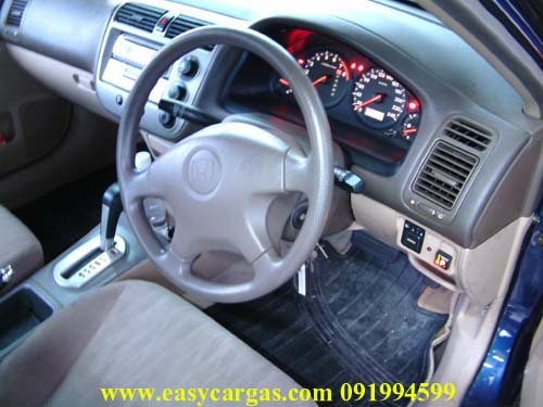

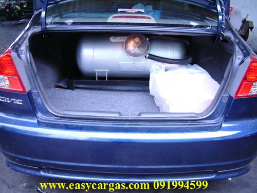

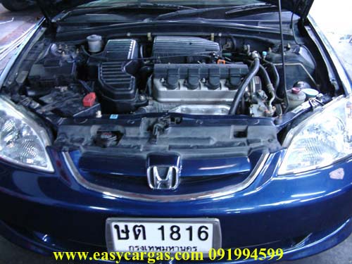

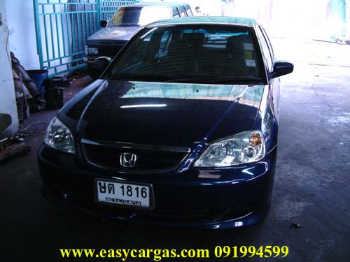

       สำหรับชาวฮอนด้าน่ะครับ ปัญหาที่กล่าวข้างบนถูกต้องเลยครับ เมื่อวันที่ 11 เดือน กันยานี้เอง รถฮอนด้าสีน้ำเงิน ได้เข้ามาให้เราติดตั้ง รอบตีนปลาย โอเคเลยครับ รอบเดินเบา ออกตัวก็โอเคครับ แต่พอเปิดแอร์ ไอ้เจ้ารถรุ่นนี้ มันมีกล่องควบคุมแอร์อีกต่างหาก ไม่เหมือนรุ่นอื่น คอมทำงานหนักทำให้รถที่ขับดีในรอบเดินเบา เกิดอาการสะดุดอย่างแรง เราเจอปัญหา ทีนี้จะโดยการเพิ่มแก๊สไม่ได้เช่นกันครับ เหมือนคุณพี่ที่เขียนบอกไว้เลยครับ แต่ตอนนี้เราได้รู้อาการแก้ไขแล้วครับ ต้องใช้เวลาพอสมควร honda CRV ก็เหมือนกัน เกิดอาการสะดุด เราก็แก้ไขได้ครับ เพราะเรารู้จริง ลูกค้าเพิ่งรับรถไป พร้อมกับความพอใจเลยครับ แล้วก็เอารถไปวิ่งบนทางด่วน ผลออกมาดีมาก ถ้าเขาอนุญาติให้ลงเบอร์มือถือ ก็จะดีเลยครับ (กลัวจะตอบไม่ทัน พี่เขามีฮอนด้า สองคัน ทั้งบ้านใช้รถฮอนด้าอย่างเดียว)
