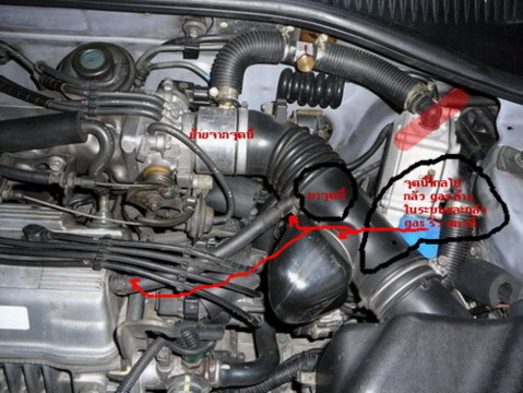

       อยากย้ายมิกมาบริเวณกลางท่อ แต่ไม่รู้จะหาข้อต่อที่ไหน ขอคำแน่ะนำในการย้ายด้วยว่า จะหาซื้อข้อต่อยี่ห้ออะไรที่ดัดแปลงได้ครับ ท่ออากาศที่ใช้ในปัจจุบันยังไม่กล้าตัดตรงกลาง กลัวพลาดและจะหาก็ต่อไม่ได้
ปัจจุบัน มิกของเดิมขนาด 28 มิกที่ซื้อมาใหม่เป็น HANA ขนาดรูมิก 24 ส่วนจะย้ายไปใกล้กรองอากาศก็ ไกลไป กลัวเกิดแบคไฟด์ และบริเวณจุดต่อมีเยอะกลัวรั่วหรือค้างในระบบเมื่อดับเครื่อง กว่าจะออกทางกรองอากาศหมด หรือดับชั่วครู่แล้ว start ใหม่ เป็นต้น (ทั้งหมดเป็นความคิดเห็นส่วนตัว ถูกผิดไม่รู้เหมือนกัน) ขอคำแน่ะนำในการย้ายด้วย รถ Toyota 3sfe ครับ

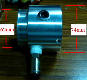

       ไปร้านที่ทำท่อไอเสียครับ หาเหล็ก ที่มีขนาดพอเหมาะพอเจาะ แบบว่า สามารถสวมแบบ คับๆๆ เข้าไปปากด้านในของ แถบ 74 mm ครับ
แต่ก็ต้องมีการเข้าโรงกลึงโดยการกลึง ขอบด้านในของ แถบด้าน 74 mm ด้วยครับ
ส่วนจากรูป เอาแบบง่ายๆไม่เสียของมากครับ
1. ก็นำ ท่อเช่นเดิม แต่เล็กกว่าเดิมครับ เอาแบบสวมเข้าไปใน ปากแถบ 74 mm ได้แบบสบายๆๆ หลวมๆๆ แล้ว เอาซิลลีโคนมาอุด ไม่ให้อากาศลอดเข้าไปได้ครับ (ทำไว้สำหรับสวมเข้ากับท่อยาง) ความยาวก็กะให้ พอดีกับระยะที่จะสวมเข้าไปในท่อยางครับ
2.อีกแถบก็กลึงขอบนอกของ 62 mm ก็คงไม่ต้องทำอะไรครับ คงสวมได้พอดีกับ ท่อยางครับ
ส่วนตอนดับเครื่อง ไม่ว่าจะแบบไหนก็ต้องมีค้างอยุ่ในระบบครับ โดยเฉพาะ การติด ติ๊กแกสก่อนเข้าหม้อ ก็จะยังมี แกสหลงเหลืออยู่ในหม้อ และคายออกมาทางกรองอากาศครับ

       ขอบคุณมาก มิก hana จากรูปข้างบนที่ plug ไว้ ถ้าเอาออกแล้วเอาสาย(เขาว่าสายหายใจของเครื่อง)ที่ออกจากเครื่องเส้นเล็กดังภาพ 2 มาใส่ตรงที่ plug ไว้ จะได้ไหม จะได้สะดวกในการทำท่อครับ
