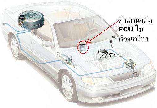

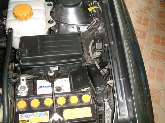

       ผมติด หัวฉีด brc ได้ 3 วัน ช่างติด ecu ไว้ในห้องเครื่อง ใกล้ ecu เดิมของรถ( ผมใช้ optra) ขอถามว่า จะมีผลอะไรหรือไม่ และจำเป็นต้องแก้ไขไหม ท่านผู้รู้ช่วยตอบด้วยครับ

       ไม่ติดห้องเครื่อง รถบางรุนสายก็ยาวไม่ถึงที่จะวางไว้ห้องโดยสาร

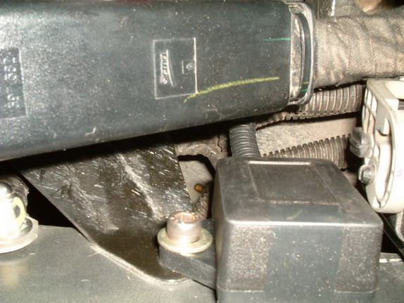

       ห้องเครื่องมุมซ้ายครับ จุดวาง ECU รถ
 จาก จอม
 พุธ, 13/9/2549
10:03
202.57.145.104
       ภาพชัดๆ ข้าง ECU รถมีร่องรอยน้ำกระเซ็นเข้ามาจากซุ้มล้อ

       ไม่น่าเป็นปัญหานะครับ
ปกติ ECU ถูกออกแบบให้ทนสภาพการติดตั้งในห้องเครื่องอยู่แล้ว และ เค้าก็แนะนำให้ติดในห้องเครื่อง เพื่อง่ายต่อการ ดูแลรักษาครับ
แต่ให้ติดสูงเข้าไว้ก่อน หนีน้ำ และห่างจากความร้อน ท่อระบายไอเสีย เป็นหลัก
