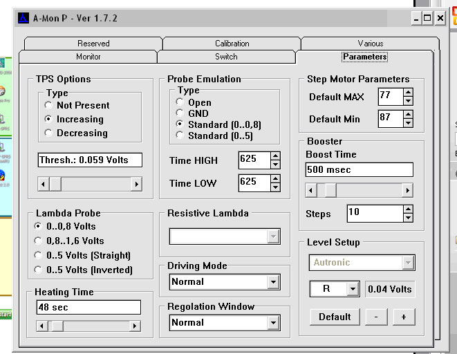

       ถังแก๊สโดนัท เป็น multivalve BRC เป็นแบบ 0..90
พอ connect เข้า lambda ได้ ตรง Level Setup จะไม่สามารถเลือกเปลี่ยนได้ครับ คือต้องการเปลี่ยนให้ตรง เลือก 0..90
หรือต้องใช้โปรแกรมอื่น ช่วยในการเปลี่ยนครับ

       โปรแกรมที่ใช้ใหม่เกินกว่า AL720 ครับ กล่องมันรับไม่ได้ โปรแกรมมันเลยไม่ให้เปลี่ยน
กดที่ปุ่ม Default
ถ้าไม่ตรงก็ปรับ + - เอา

       อีกครั้งครับ กด Default จะปรับค่า ตัว Volts ให้เป็นค่าเดิมครับ และกรณีปรับ -/ + ตัว R ที่ต้องการคือ ค่า Volts สูงกว่า Level 1/2
(เหตุผลที่ต้องทำอย่างนี้ เพราะ ไฟ Level ที่ด้านหน้า ปัจจุบันกลับด้าน Full เป็น R )

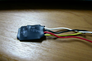

อีกวิธีหนึ่ง เอาตัวแปลงกลับค่า ซื้อที่ร้าน นภัทร ตัวละ 120 บาท เอามาต่อ แต่ level ก็โชว์เหมือนเดิม
มีคนบอกว่า ลองเปลี่ยน เกจ์ วัดแก๊สด้านหลัง เป็นของ A.E.G.ที่กลับด้าน ** ยังไม่รู้ว่าจะไปได้ที่ไหน เฮียเฮง ลาดปลาเค้า ไม่รู้ว่าอยู่ที่ไหน เหมือนกัน
