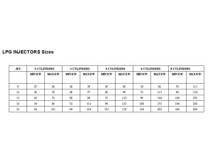

Accord เครื่อง 2300 cc วีเทคจะลง Autronic Jet 18 ดีมั๊ย

       ตอนนี้ลง Jet 21 อยู่ออกตัวสะดุด จูนแล้วจูนอีก เปล่ยนหัวเทียน สายหัวเทียน กรองกากาศก็ แล้ว ยังสะดุดอยู่ คิดว่าจะเปลี่ยน เป็น Jet 21 แล้วจะหายเปล่า หรือมีคำแนะนำอย่างอื่นครับ

       เครื่อง 2300 CC. Power: 160 BHP / 119.3 KW @ 5500 RPM. น่าจะใช้ Jet 21 พอดีนะครับ แรงม้าอยู่ตรงกลางพอดี Jet 18 จะเล็กเกินไปครับ
ลอง จูนใหม่ ครับ ไม่น่าสดุด ถ้าจูนถูกต้องครับ

       ของอย่างนี้ ไม่ลองไม่รู้
ถ้าคุณลองมาทุกอย่างแล้ว จะลองเปลี่ยนขนาดหัวฉีดดูก็ไม่เสียหาย เปลี่ยนง่ายจะตายเหมือนเปลี่ยนหัวเทียน
แล้วอีกอย่างอย่าไปเชื่อโปรแกรมคำนวณ มันใช้ไม่ได้กับทุกคันหรอก
