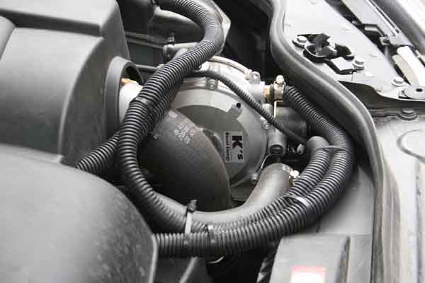

       K'sติดรถใหญ่ใช้หม้อต้ม อาร์ติเคิลจากตุรกี ติ๊กแก๊สราจาจากอินเดีย กล่องแหกตาจากบ้านหม้อ
ปิดบังความจริงด้วยสติ๊กเกอร์MADE IN USA/MADE IN JAPAN เคลมไว้ที่ 30-40% แต่ทำได้แค่10กว่า% ต้นทุนไม่เกินหมื่นแต่คิดตั้ง5-6หมื่น สคบ.อยู่ไหนรีบมาดูเร็ว

       ผมติดมาแล้วครับ รถผมเป็นDmax cab4 3000 turbo ทุกวันนี้ยังใช้อยู่ มีข้อแนะนำดังนี้ครับ
1. ความประหยัดค่อนข้างน้อย ได้แค่15-20% จากที่บอกว่า30-40% นานครับกว่าจะคืนทุน เพราะค่าติดแพง
2. อุปกรณ์และสถานที่ๆติดไม่ค่อยได้มาตรฐาน ช่างของเขาจะติดตั้งให้แบบชาวบ้าน จูนมือง่ายๆ
3. ใช้งานแล้วไม่มีปัญหา เพราะเพียงจ่ายแก้สเข้าไปกับอากาศ มีกระตุกบ้างช่วงเครื่องยังไม่ร้อน
4. คุณต้องเป่ากรองบ่อยมากๆ หากตันจะทำให้ดูดแก้สมาก ควันดำครับ
5. ช่างไม่ค่อยสนใจเรื่องกฏระเบียบการติดตั้งเท่าไหร่ เวลามีปัญหาตามช่างยากมาก นัดก็ยาก
โดยรวมไม่แนะนำครับ หาระบบและอู่ที่ได้มาตรฐานดีกว่า ยิ่งถ้าคิดจะประหยัดนั้นยากครับ อาจจะเป็นแสนโลถึงจะคืนทุน

       -รถปิกอัฟ ประหยัด 15-20% หากวิ่งวันละ 300 กม. เดือนละ 9000 กม. ใช้น้ำมัน กม.ละ 2.6 บาท( วิ่ง 10 กม./ลิตรๆ ละ 26 บาท) จ่ายค่าน้ำมันเดือนละ 23400 บาท ติดแก๊สแล้วประหยัด 20% รวมประหยัดเป็นเงิน เดือนละ 4680 บาท ติดตั้งแก๊ส 30000 บาท ประมาณ 6 เดือนก็คืนทุนแล้วครับ
-หากวิ่งวันละ 500 กม. ประหยัดเดือนละ 7800 บาท 4 เดือนคืนทุนแล้วครับ ยิ่งวิ่งเยอะก็คืนทุนเร็วครับ ผ่อน 6 เดือน ก็ไม่ต้องควักเงินเลยสักบาท มีเงินเหลืออีกต่างหากครับ
-ระบบมีกล่อง ECU คุมครับ จูนมาจากกล่องตามรุ่นแล้วครับ มือจูนแค่ไม่เกิน 5% เท่านั้น ตามนิสัยเครื่อง เนื่องจากเครื่องใช้งานมาแล้วจะไม่นิ่งเหมือนเครื่องป้ายแดงครับ
-ขอบคุณครับที่แจ้งเรื่องจริงใช้งานมาแล้วไม่มีปัญหาเลย ระบบจ่ายแก๊สในเครื่องดีเซลทุกสำนัก และทุกร้านจ่ายแก๊สแบบนี้ทุกแห่งครับ ทางท่อไอดีเหมือนกันทุกแห่งครับ
-รถที่ติดแก๊สหรือไม่ติดแก๊ส หากกรองตันก็ต้องเป่ากรองทุกคันครับ และทุกสำนักหรือทุกร้านที่ติดตั้ง lpg+diesel ก็ต้องแนะนำเรื่องเป่ากรอง ไม่ให้กรองตันทุกร้านครับ เป็นเรื่องปกติครับ
-ช่วงแรกที่เปิดตัว ช่างเรายังมีน้อย และติดตั้งเยอะมากๆ ครับ แต่ตอนนี้ขณะนี้เราก็เพิ่มศูนย์บริการทั่วกรุงเทพฯ คือบางนา รัชดา ตลิ่งชัน ต่างจังหวัดก็มีศูนย์ ขอนแก่น โคราช ชลบุรี สิงห์บุรี ภูเก็ต ซึ่งจะมีช่างประจำทุกแห่ง อบรมจากส่วนกลางอย่างมีมาตรฐานครับ
-ระบบนี้ติดตั้งได้เร็วที่สุดแล้วครับ 5-6 ชม.ก็เสร็จแล้ว โดยใช้อุปกรณ์ดีเซลแท้ และไม่มีการดัดแปลงเครื่องยนต์เลย และหากต้องการถอดออกก็ไม่มีผลกระทบต่อเครื่องยนต์เลยครับ
สรุปครับว่าระบบนี้ หรือระบบ lpg+diesel ทุกแห่ง หากรถวิ่งน้อยๆ วันละไม่เกิน 100 กม. ไม่คุ้มครับ และที่ว่าประหยัดถึง 30-40% มีจริงครับ แต่อยู่ในรถแบ็คโฮ รถไถ รถตัก เรือตังเก เครื่องปั่นไฟ ได้อย่างน้อย 30% แน่นอนครับ แต่รถปิกอัฟ ระบบนี้พูดเสมอว่า ประหยัดได้ 20-25% เท่านั้นครับ
