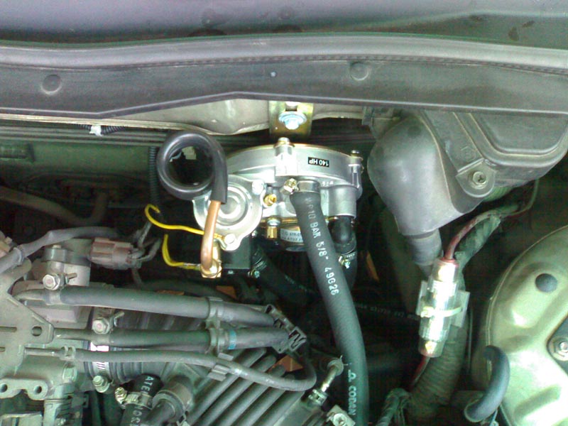

พอดีผมไปติดแก๊ส LPG มาครับ ติดแบบ (ไม่รู้ว่าเรียกว่าอะไรน๊ะครับ) auto ช่างบอกว่าสตาร์ทรถแล้วมันจะใช้น้ำมันก่อน พอวิ่งไปซักพักจะเปลี่ยนเป็นแก๊สเองครับ ติดมาราคา 16,000 บาท ครับ น่าจะเรียกว่า fix mixer ป่าวครับ คือมีปัญหาอยากถามครับว่า เมื่อผมเร่งเครื่องเวลาจะแซงมันเร่งไม่ขึ้นครับ ความเร็วต้องรอรอบค่อยขึ้นไปเรื่อยๆ เวลาแซง ถ้าใช้น้ำมันปกติเราจะเร่งแล้วแซงปรู๊ดขึ้นไปเลย แต่พอมาใช้แก๊สแล้วเวลาจะแซงเร่งเครื่องไม่ขึ้นครับ อืดสุดๆ เลยครับ ความเร็วก็วิ่งได้ (เหยียบมิดคันเร่งเลย ความเร็วมันค่อยๆ ไต่ขึ้นไปเรื่อยๆ) วิ่งได้ 100-110 กม/ชม ครับ เมื่ออยู่ที่บ้านผมลองจอดรถแล้วใส่เกียร์ว่าง เร่งเครื่องดู เสียงเครื่องมันปกติ แต่ใต้ท้องรถมันดังแปลกครับ มีคำถามพี่ๆ และเพื่อนๆ ว่า
1. จะทำอย่างไรบ้างให้อัตราการเร่งเครื่องเป็นปกติเหมือนตอนใช้น้ำมันครับ
2. เสียงที่เกิดขึ้นใต้ท้องรถ เกิดจากอะไรครับ
รบกวนพี่ๆ เพื่อนๆ แนะนำด้วยครับ

       ลองขยายรูมิกแล้วจูนให้หนาขึ้นหน่อยช่วยได้เยอะครับ ถ้าต้องการอัตราเร่งดีๆ แต่จะกินแก๊สขึ้นนะครับ..

คลายเพาว์เวอร์วาวล์ออกอีกครับมันจ่ายแก๊สไม่พอในรอบสูง ๆ ถ้าอัตราเร่งไม่ดีออกตัวอืดๆ กระตุกๆ ก็คลายนัตทองเหลือตัวใหญ่ในวงกลมสีฟ้าออกมาอีกซัก ครึ่งรอบ ให้คลายออกมา ถ้าคลายมากจะกินแก๊สมากถึงกระพือดับไป ถ้าไขเข้ามากไปก็เร่งไม่ออก ก็ดับอีกเช่นเดียวกัน ตัวนัตทองเหลือเล็ก ๆ อยู่ข้างกรองนั้นคือนัตเดินเบา เอาไว้ปรับละเอียดเพิ่มความนิ่งในรอบเดินเบาครับ สุดท้ายคุณต้องพีคจูนเพาว์เวอร์วาวล์ ครับ อยู่ที่มิกส์ด้วยครับแต่ลองปรับดูก่อนครับ

       การจูนที่ถูกต้องครับ ถ้าจูนไม่ลงตัว ให้ถอดแรมด้าออกแล้ว ใส่ power valve จูนก่อนครับ พอรถจูนจน วิ่งได้แล้ว จึงใส่แรมด้าครับ แล้วจูนอีครั้งนะครับ โดยไม่ต้องยุ่งกับชุดหม้อต้มนะครับ เซ็ทค่า ที่โปรแกรมคอมอย่างเดียวพอครับ หม้อต้อจ่ายแรงดันคงที่ตลอดเวลาที่ใช้แก๊ส แรมด้าจะมาช่วยควบคุมปริมาณแก๊สที่จ่ายเข้าเครื่องยนต์ ตามความต้องการของเครื่องยนต์ครับ ถ้ามีกำลัง ติดเลยครับ หาช่างที่เข้วใจการจูนก็คง จะจบครับ

รถวิ่งอืดมากและเปลืองแก๊ซด้วย แก๊ซมากไปก็อืดเหมือนกันครับ
สัดส่วนระหว่างอากาศกับแก๊ซประมาณ5-6ส่วน ต่อแก๊ซ 1ส่วน จึงจะสันดาปสมบูรณ์
ผมให้ช่างไปจูนหม้อต้มและปรับPower valve ใหม่รถก็วิ่งได้ปกติครับ
