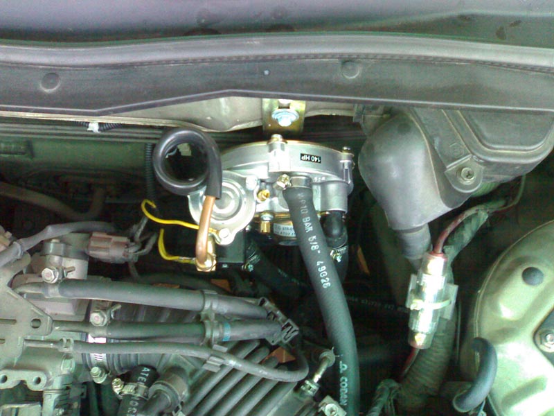

 จาก VW V6-2.8
 จันทร์, 11/9/2549
13:17
58.8.58.145
       ฝากดูตามรูปด้วยครับ ไม่เห็นมิกส์ครับ

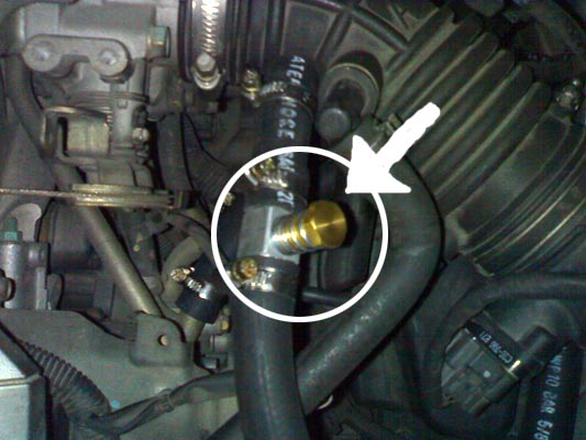

 จาก อาทิตย์
 จันทร์, 11/9/2549
15:59
203.148.220.194
       คุณ VW V6-2.8 ไม่ทราบว่าตัวมิกซ์นี่คือตัวเดียวกับที่ผมวงกลมไว้ป่าวครับ
 จาก papahippo
 จันทร์, 11/9/2549
16:09
125.24.241.209
       คุณยทธตอบได้ตรงใจมาก มันแต่งได้ แต่อยู่ที่เค้าจะทำให้หรือทำเป็นหรือเปล่า ถ้าไม่ถูกใจอีก ทำงัยดีครับ ต้องคบหัวฉีดไหม
 จาก VW V6-2.8
 จันทร์, 11/9/2549
16:16
       ที่วงไว้คือ เพาเวอร์วาล์ว ครับ เอาไว้ปรับการจ่ายแก๊ส ครับ
มิกส์ต้องอยู่ในท่อ ข้ออ่อนตรงรูปแรกที่วงไว้ละครับ

 จาก VW V6-2.8
 จันทร์, 11/9/2549
22:46
58.8.8.89
       ใช่แน่ครับ มิกส์ฝังครับ แต่ตรงครอบหน้าปีกผีเสื้อเลย ขนาดที่ฝังตรงโค้งได้น่าจะเล็กเกินไปครับ

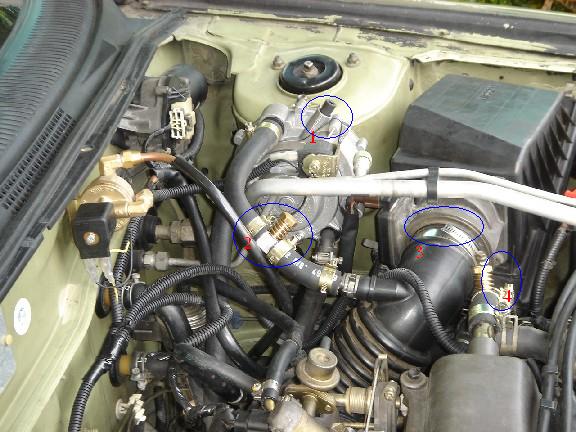

       มีรูปมาให้ช่วยดูหน่อยครับ เป็น nissan presea 1.8 ครับ
ตอนนี้กินแก๊สอยู่ที่ 6-7 โล/ลิตร ทั้งในเมือง และ ต่างจังหวัด ความเร็วได้ 140-150 อยากรู้ว่าติดแบบในรูปนี้มีผลกับการกินแก้สหรือเปล่าครับ
ดูจากรูป 1.ตัวปรับแกสมีตัวเดียว ยี่ห้อ stargas
2.power vale
3.mix ฝังอยู่ตรงนี้
4.ไม่รู้มีไว้ทำไม
ผมไม่เห็นว่าแก๊สจะผ่าน mix เลย ผมว่าอย่างนี้ mix มีไว้กั้นอากาศอย่างเดียว แก๊สไม่ผ่าน mix เลยครับ
ใครใช้รถรุ่นนี้อยู่ติดแบบนี้หรือเปล่าครับ
