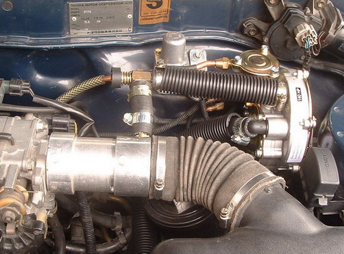

       นี่ครับ หม้อโทมาเซทโต้ กับมิกซ์ 28 มม. ในเครื่อง 5A-FE 1498 c.c. 100 PS สร้างแรงดูดแก๊สตีนต้นดีได้พอ ๆ กับ 26 ม.ม.ของร้านเจ๊หลีที่ท่านประธานแอ้มเรียกว่ารุ่น สมชาย

       ตอนนี้กำลังลองมิกเซอร์แบบรูเตาแกส กับ หม้อต้มโทมาเซตโต้ดู
ตอนแรกเป็น 25 mm แรงบิดมาแรงมากในการออกตัว เลยกลัวว่าปลายจะหาย จัดการไปขยายเป็น 28 mm ซะ
ขนาด ขยายเป็น 28 แล้ว แรงดูดแกส ยังทำได้ดีกว่า 26 mm แบบธรรมดาเลยครับ สังเกตุจาก Af มิเตอร์ และ แรงบิดที่มาในรอบที่ต่ำลง
