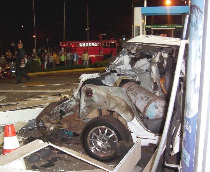

       การเติมแก๊สก๊อก 2 มีอันตรายถึงขั้นรถระเบิดเลยหรือครับ เพราะพี่ที่ทำงานเติมประจำเลย

       เอารูประเบิดของ NGV มาขู่ LPG แล้วจะต้องกลัวไม๊นี่
