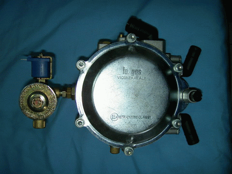

       ช่วยบอกการจูนหม้อต้ม logas ให้หน่อยนะครับผู้รู้แจ้งทั้งหลาย นึกเสียว่าสงสารลูกนกลูกกาตัวไม่ค่อยดำหน่อยนะครับ มีรูปให้ดูด้วยนะ ขอบคุณทุกท่านที่ช่วยเข้ามาตอบ

       มี 2 ที่ ให้จูนครับไม่ได้ยากอะไรครับ idle กับ set ครับ คลาย set มาอยู่ช่วงกลาง ก่อนครับ แล้วปรับเดินเบาที่ หรือ idle ที่ 2 รอบครับ หาตำแหน่งที่สวยที่สุด โดยidle ใช้ไขควงปากแบนครับ และ set พลาสติกสีดำครับ ถ้าออกตัวไม่แรงก็คลาย Sent อีกหน่อยครับ ลองดูครับ ไม่ยากนะ

       logasมีที่ปรับอันเดียวครับ
ปุ่มดำกลางขวางมืออะครับ
การจูนให้ทำการเดินเบาและปิดแอร์
หมุนเข้ามากไปเครื่องจะกระพือจนดับ
หมุนออกมากไปเครื่องก็จะกระพือจนดับเช่นกัน
ค่อยๆหมุนเข้าจนกระพือแล้วจำตำแหน่ง
หมุนออกจนเครื่องกระพืออีกที่แล้วดูว่าหมุนไปเท่าไหร่
ให้ลองหาตรงกลางไล่ทีละ10องศาแล้วฟังเสียงเครื่องดูว่านิ่งที่สุงอยู่ตรงไหน
เสร็จแล้วให้ลองเข้าไปเหยียบเบลคแบบย้ำๆแรงเร็วหลายๆที
ถ้าจูนได้ที่รอบเดินเบาจะไม่ตกครับ
ลองดู ถ้างงลองโทรมาคุยก็ได้ครับ 063805458
ปล.ผมไม่ใช่ช่างครับ อันพอรู้ช่วยได้ก็ช่วยกัน

       ช่วยบอกวิธีปรับหน่อยครับ ปรับที่Power valve ขั้นตอนปรับอย่างไร ขอบคุณครับ
แล้วปุ่มพลาสติกสีดำด้านขวาของหม้อต้มlo.gas ใช่ปุ่ม sensitive ใช่ไหมครับ

       วิธีจูนพาวเวอร์วาล์วก็ใช้วิธีพีคจูนนะครับ
โดยการกดลิ้นปีกผีเสื้อให้ได้รอบเครื่องซัก3000รอบแล้วค้างไว้
หมุนพาวเวอร์วาล์วเข้าเรื่อยๆ รอบเครื่องจะค่อยๆตก
เสดแล้วให้คลายพาวเวอร์วาล์วออก เสียงรอบเครื่องจะค่อยๆสูงขึ้น
จนเสียงไม่สูงขึ้นกว่าเดิม นั้นแหละครับให้พอ
แล้วลองใช้งานดูครับว่าดีไม๊ถ้าน้อยไปก็ปรับเพิ่มโดยไขออกทีละนิด
ถ้าวิ่งดีจะลองไขเข้าให้จ่ายน้อยลงก็ได้ครับ แล้วเหมือนเดิมถ้าไขเข้าแล้ววิ่งแย่ลงก็ไขออก
ถ้าจะให้ดี ติดเอเอฟมิเตอร์ช่วยตอนจูนจะดีมาก จูนง่ายและตั้งได้แบบเห็นๆ
ไม่ต้องคลำตามความรู้สึก
ส่วนปุ่มดำๆผมเข้าใจว่าเป็น idle มากกว่าครับ
เป็นการปรับให้จ่ายแก๊สให้สัมพันธ์กับการเดินเบาของรถตัวเดียวเลยครับ ปรับให้นิ่งที่สุด
