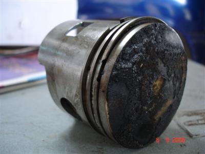

เชียงใหม่เอารูปรถที่ใช้ออโต้ลูปเลี้ยงวาร์ลมาฝากให้ชมครับ

       ได้แก้ไขรถให้กับคนรู้จักไปติดแก๊สมาในระบบเลี้ยงวาร์ลใส่ออโต้รลูปเลยถ่ายรูปลูกสูบมาให้เพื่อนๆได้ดูครับเป็นข้อมูล

       ดูจากรูปลูกสูบมีช่อง port สี่เหลี่ย ผมว่ามันเป็นลูกสูบของรถมอเตอร์ไซ สองจังหวะ
ไม่ใช่หรือครับ

       ผิดแล้วครับ ลูกสูบมอไซ 2 จังหวะ จะมีร่องแหวนแค่ 2 ร่อง แต่อันนี้มันมี 3 ร่อง สงสัยเปงของรถใช้ดีเซลมั้ง

       ร่องแหวนตัวบนมีสลัก ล็อคปากแหวน แบบนี้น่าจะเป็นเครื่อง2จังหวะครับ

       มอร์เตอร์ไซ ใส่ 2T มีสภาพเป็นอย่างไร รถ ยนต์ที ใส่ 2T ก็มีสภาพเช่นนั้นแหล่ะครับ

ไม่งั้นเครื่องดีเซล DI แรงอัดสูงขนาด 17-18:1 ไม่เห็นจะต้องเที่ยวไปหาออโต้ลูบเติมกันให้วุ่นวาย
บ่ามันสึกเพราะความร้อน ไม่ใช่ไม่มีน้ำมันเลี้ยง

       ไม่ใช้ลูกสูบมอไซค์ครับ

       เอผมเคยขูดลูกสูบของ TS125A GTO MAC4 RSK (Concord) มาตั้งแต่ยังไม่แต่งงาน(ก่อนปี 2527) มันมีแหวน 2 อันเท่านั้น แต่ถ้าเป็นของ HONDA GL100 4 จังหวะ จะมีแหวน 3 อันครับ
สำหรับลูกสูบของยามาฮ่าและคาวาซากิ หัวลูกสูบเกือบจะแบนราบ และที่รูเสียบสลักลูกสูบทั้ง 2 ข้างจะเว้าเข้าไป ส่วนลูกสูบของซูซูกิหัวลูกสูบจะมนกว่า และที่รูเสียบสลักลูกสูบทั้ง 2 ข้างจะเป็นเพียงเทเปอร์เพื่อง่ายต่อการใส่แหวนล็อคเท่านั้น แม้เวลาผ่านมา 22-23 ปีแล้ว แต่ผมเชื่อว่าผมยังผ่าเครื่อง GTO MAC4 ได้แน่นอน

       เป็บลูกสูบเครื่องยนต์ 2 จังหวะครับ แต่ไอ้เจ้าลูกสูบรุ่นนี้มีแหวนป้องกันการอัดถึง 3 แถว สังเกตุได้จากปากแหวนจะเซาะร่องหลบหมุดล็อคแหวนลูกสูบทั้งตัวบนและตัวล่าง ซึ่งการที่จะต้องมีการล็อคตำแหน่งแหวนเพราะว่าเพื่อป้องกันไม่ให้ปากแหวนมันหมุนเลื่อนไปกระแทกปากพอร์ทไอดี, ไอเสียในขณะที่ลูกสูบทำงานเลื่อนขึ้นลงครับ
ส่วนตัวพอร์ทสี่เหลี่ยมที่อยู่ด้านหลังลูกสูบนั้นมีเอาไว้เพื่อการประจุไอดีไหลลงสู่ห้องแคร้งในขณะที่ลูกสูบเลื่อนขึ้นอัดแกสไอดีในห้องเผาไหม้ครับ

       มันคือลูกของรถตุ๊กๆหรือป่าว !!!!!

       รถไถนารึป่ะครับ

       อยากให้อาจารย์ทั้งหลายลองวิเคราะกันหน่อยครับ
