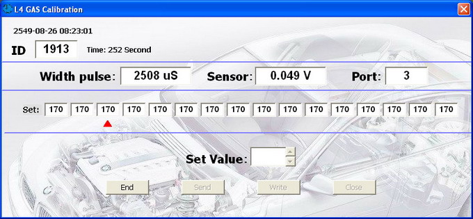

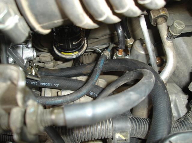

       คุณ Aey แนะนำการจูนได้ไหมครับ เอาหน้าจอด้วย อ่านคู่มือแล้วมีไม่กี่บรรทัด งง
และการติดตั้งท่อแวค ที่หม้อต้มต้องต่อไหม หรืออุดมันเลย

       รูปที่เห็นคือตอนเราเปิดเข้ามาจูนครั้งแรกครับ ต้องคลิ้กปุ่ม Start ของโปรแกรมก่อนนะครับ ความหมายของแต่ล่ะช่องคือ
Width pulse = ความกว้างของจังหวะ(เรียกไม่ถูกเหมือนกัน แปลตรงตัวเอาเลย 555) เกี่ยวกับจังหวะฉีดของหัวฉีด
Sensor= ค่าแรงดันไฟของ O2 เซ็นเซอร์ที่จ่ายกลับเข้ากล่อง ECU รถของเรา อยู่ในช่วง 0 - 1.5 โวลท์ รถแต่ล่ะยี่ห้ออาจต่างจากนี้เล็กน้อยครับ(ที่เห็นในรูป O2 ของผมมันเดี้ยงไปแล้วครับ เลยได้ค่าแค่นั้น ถ้าปกติมันจะวิ่งขึ้น-ลง อยู่ที่ 0.2 - 1.2 โวลท์ ครับ) ค่านี้เอาไว้ดูเพื่อให้รู้ว่าส่วนผสมเชื้อเพลิงกับอากาศ หนาหรือบางไปหรือป่าว ค่าน้อยก็เท่ากับบางครับ ค่ามากก็เท่ากับหนาครับ โดยปกติค่าที่ได้นี้จะไม่อยู่นิ่งๆนะครับมันจะขึ้นๆลงๆเป็นเรื่องปกติครับ
Port= คอมฯพอร์ทของเครื่องคอมพิวเตอร์ที่เราใช้ต่อสายเพื่อจูน มีให้เลือกใส่ค่าได้แค่ 1-4 ครับ(ถ้าเครื่องคอมฯของคุณมีคอมพอร์ทที่ว่างอยู่เกิน Com 4 ขึ้นไป ก็ต้องใช้วิธีไป disable คอมพอร์ทของอุปกรณ์อื่นที่จองใช้อยู่ในเครื่องคอมฯนั้นๆเพื่อเอามาใช้กับสายจูนแทนกันครับ เครื่องผมก็ต้องไป disable โมเด็มที่ใช้ Com 3 อยู่ เพื่อเอามาใช้กะสายแปลง USB เป็น Serial 9 พิน ครับ
Set = จะมีช่องตามแนวนอนทั้งหมด 16 ช่อง เพื่อให้เราใส่ค่าเพื่อปรับ Width pulse ของหัวฉีดแก๊สให้ได้ใกล้เคียงกับค่าของหัวฉีดน้ำมัน มากที่สุด
Set Value = เมื่อเราต้องการปรับค่าของช่องทั้ง 16 ช่องได้บน ก็ให้คลิ้กเลือกช่องที่ต้องการเปลี่ยนค่า แล้วใส่ค่าที่ต้องการลงใน Set Value แล้วตามด้วยคลิ้กที่ Send และ Write ตามลำดับ ค่าที่เราใส่ก็จะไปแทนที่ในช่องที่เราต้องการ อันนี้ทำได้ครั้งล่ะหนึ่งช่องนะครับ.....

       จากรูปที่เห็นในกระทู้บนนะครับ จะเห็นสามเหลี่ยมสีแดงๆ ชี้อยู่ที่ช่องที่ 3 นั่นคือรอบเครื่องเดินเบาที่ 750 รอบ(ยังไม่เปิดแอร์) และยังใช้หัวฉีดน้ำมันอยู่ เพื่อดูค่า Width pulse ตอนเดินเบาของน้ำมัน ก่อนที่จะเปลี่ยนเป็นแก๊สและไปปรับเพิ่มค่า Width pulse ของหัวฉีดแก๊สให้ใกล้เคียงกับหัวฉีดน้ำมันต่อไป การปรับค่านะครับ ค่าตัวเลขช่อง Set ยิ่งน้อยลง ก็จะได้ค่า Width Pulse มากขึ้น(ค่าที่ใส่ได้ อยู่ระหว่าง 1-255) และหัวฉีดแก๊สก็จะจ่ายแก๊สมากขึ้นครับ ลองเบิ้ลๆคันเร่ง หรือค่อยๆเหยียบเพิ่มมากขึ้นดูครับ จะเห็นว่าแต่ล่ะรอบเครื่อง ตัวสามเหลี่ยมสีแดงมันไปชี้อยู่ที่ช่องไหนบ้าง และค่า Width pulse เป็นเท่าไหร่อยู่ ทำลักษณะนี้สลับกับน้ำมันและแก๊สเพื่อเปรียบเทียบค่า Width pulse ในแต่ล่ะช่องให้ใกล้เคียงกับหัวฉีดน้ำมันมากที่สุด เราก็จะได้อัตราเร่งและอัตราสิ้นเปลืองแก๊สได้ใกล้เคียงกับตอนใช้น้ำมันครับ
.....ถ้าเอาแบบง่ายๆนะครับ ก็ปรับค่าช่องที่สามเหลี่ยมสีแดงชี้ขณะเดินเบาตอนใช้น้ำมันอยู่ ให้ตอนใช้แก๊สค่า Width pulse ได้ใกล้เคียงกับตอนใช้น้ำมัน พอได้แล้ว ช่องที่เหลือฝั่งซ้ายมือของช่องเดินเบา ก็บวกค่าเพิ่มไปช่องล่ะ 1 ค่า ส่วนช่องทางฝั่งขวามือของช่องเดินเบา ก็ลบค่าไปช่องล่ะ 1 ค่า ไล่ไปเลื่อยๆ จนช่องสุดท้าย แล้วลองทดสอบวิ่งจริงดูครับ ที่เหลือก็เป็นความพอใจของแต่ล่ะท่านแล้วว่าจะปรับเพิ่ม-ลดอีกแค่ไหน ...อ้อ ที่ตัวหม้อต้มจะมีสกรูทองเหลือง(ใช้หกเหลี่ยม)เอาไว้ปรับค่าแรงดันแก๊สที่จ่ายเข้ารางหัวฉีดแก๊สนะครับ หมุนซ้ายเพิ่ม หมุนขวาลดแรงดัน ของผมตั้งอยู่ประมาณ 1.1 บาร์ ครับ(ตั้งเพิ่มมากไปหรือน้อยไป เดินเบาจะไม่นิ่งครับ)

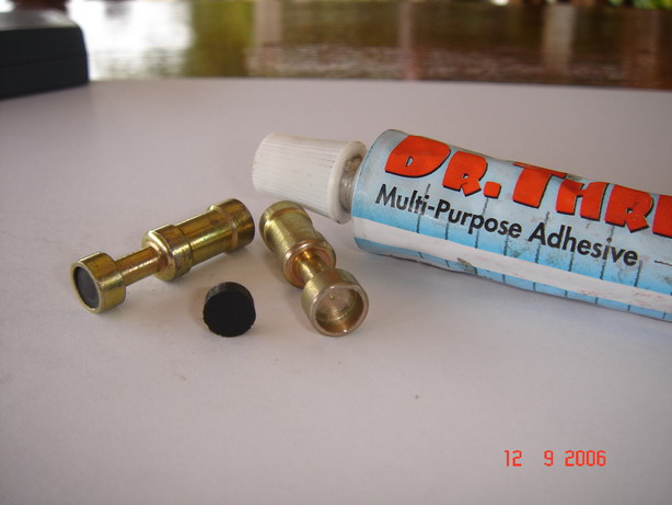

       ...ท่อแวคคั่ม ให้ซื้อท่อสามทาง มาต่อแยกจากแวคคั่มเดิมที่ต่อเข้าเรกกูเรเตอร์ท้ายรางหัวฉีดน้ำมัน มาเข้าที่หม้อต้มครับ อันนี้จำเป็นต้องต่อด้วยนะครับเพราะจะช่วยในตอนเรากดคันเร่งเพิ่มทันทีทันใด หม้อจะจ่ายแก๊สให้มีแรงดันในรางหัวฉีดแก๊ส เพิ่มมากขึ้นชั่วขณะครับ ช่วยให้จ่ายแก๊สได้พอตามปริมาณอากาศที่เข้าเครื่องครับ

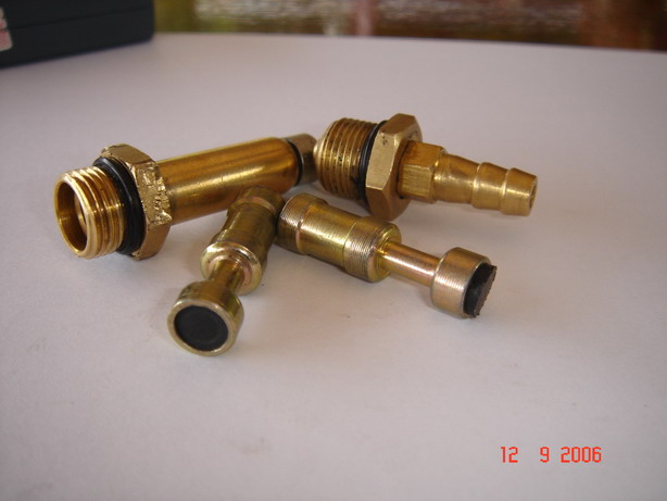

....จุดอ่อนเท่าที่ผมทราบมีสองอย่างนะครับ 1.คือหัวฉีดครับ ตัวยางที่ใช้กดเพื่อเปิด-ปิดหัวฉีด มันชอบขยับออกจากตำแหน่งเดิม(จะทำให้หัวฉีดรั่ว รอบเครื่องสะดุด) ผมใช้วิธีแกะออกมาแล้วหากาวที่ทนแรงกระแทกและความร้อน ทาที่ก้นของยาง(อย่าทาที่ขอบด้านข้างยางนะครับ)แล้วใส่กลับลงไปครับ วิธีเอายางออกก็ใช้ปลายเข็มเย็บผ้าแคะออกมาครับ ตามรูปด้านล่าง
 จาก Aey
 อังคาร, 12/9/2549
12:06
58.9.43.235
       รูปกระทู้ด้านบนซ้ายมือคือตำแหน่งปกติของยาง ขวามือผมแกะออกมาแล้ว ส่วนรูปด้านล่าง ขวามือคือตำแหน่งที่มันชอบขยับออกมา(โดนแรงกระแทกจากการขยับปิด-เปิด บ่อยๆ)
