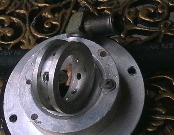

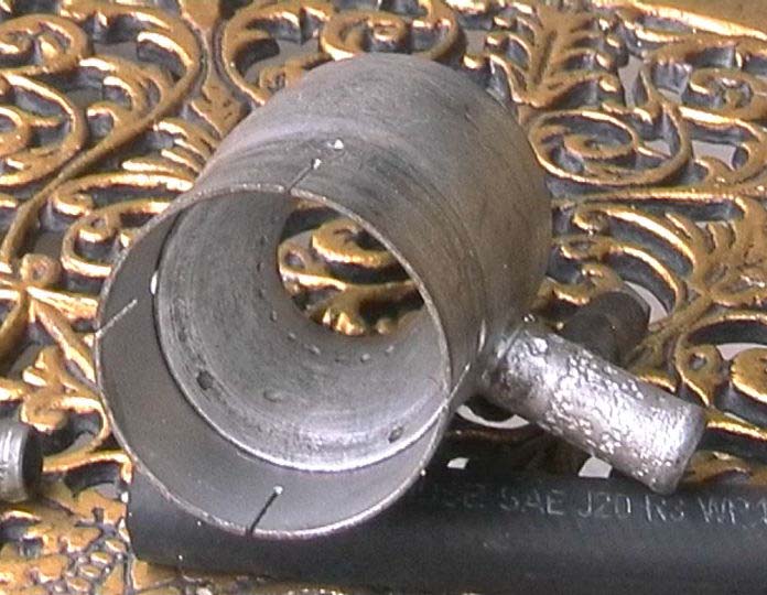

       เมื่อระยะแรกที่เวปนี้ยังอยู่ในส่วนหนึงของ weekend hobby มีการนำเสนอความรู้เรื่องเวนทูรีของมิกเซอร์ ว่าอย่างไรด๊หรือไม่ดี ผมกัยเพื่อน ชื่อเฮียคี้ เคยถกเถียงถึงเรื่อง ออกออกของแก๊สแบบเตาแก๊ส จะอยู่ด้านบนหรือด้านล่างของความคมเวนทูรีดีกว่ากัน วันนี้ได้มีโอกาสให้ช่างรุ่ง ช่างประจำตัวทดลองวัดดู โดยใช้อุปกรณ์ที่นำมาจากถังของก๊าซเครื่องเชื่อมอาร์กอน

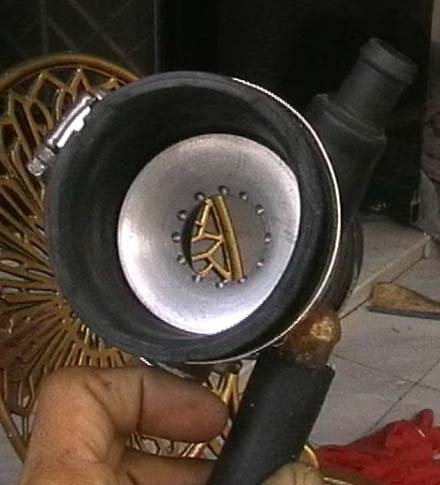

       ใช้งานจริง ฝังในท่อยาง
 จาก วิวัฒน์ 124
 จันทร์, 11/9/2549
11:56
124.120.201.113
       ทางออก หรือทางดูดเข้า อยู่หน้าลิ้นปีกผีเสื้อ

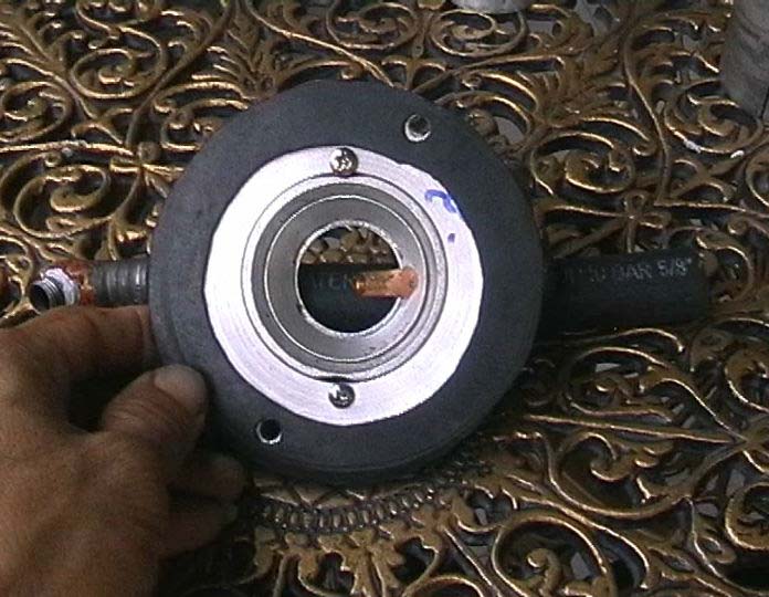

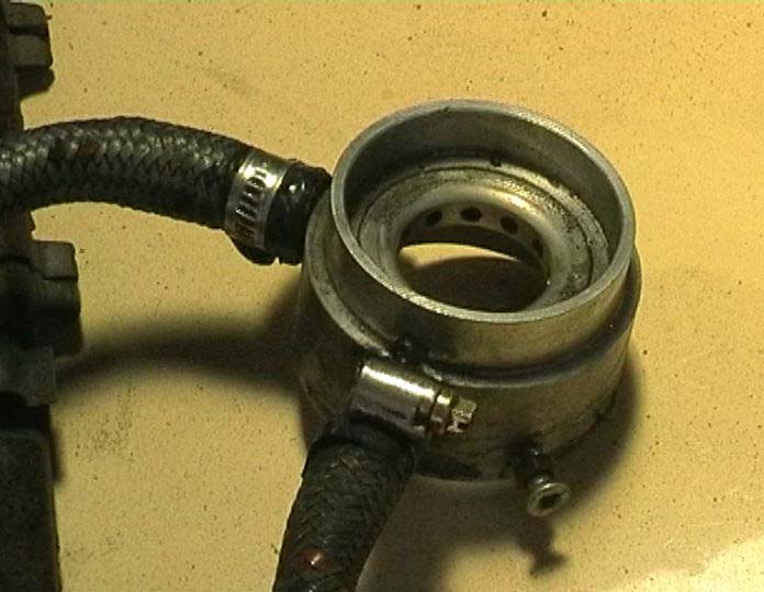

       นี่คือมิกเซอร์ของ ngv เจ้าของรถแท๊กซีถอดออก เพราะติดตั้งฟรีเมื่อ 5 ปีที่แล้ว ตอนนี้ถูกบังคับให้เปลี่ยนถังใหม่ 12000 บาท เจ้าของบอกว่าเพิ่มอีกนิดเดียว ได้ lpg ทั้งระบบ

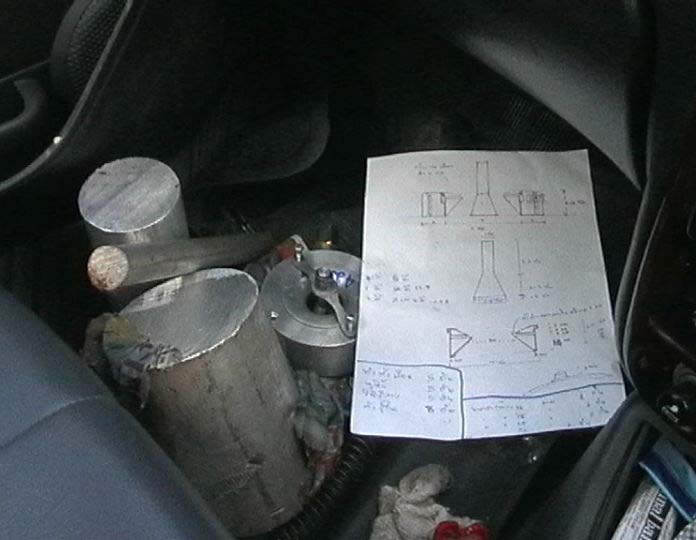

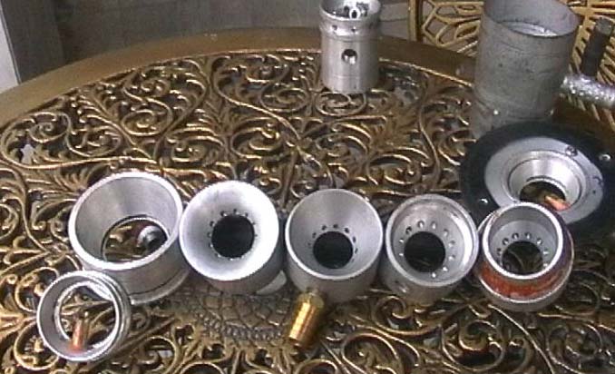

       เมื่อทดลองแล้วพอใจที่การปล่อยแก๊สออกบนคมมิกเซอร์ เมื่อเช้า จึงไปซื้ออลูมิเนียมแท่ง ส่งโรงกลึงให้ทำของรถเบนซ์ เคเจท แบบวาริเอเบิล ทำให้เตี้ยลงกว่าเดิม ขนาดสูงเพียง 2.5 ซม เพื่อว่า 230 อี และ 190 ปี จะร่วมใช้ได้ สั่งทำไว้ 4 อัน จะนำไปให้อาจารย์ รอง ผอ.ที่ราชวินิตบางแก้วทดลองใช้ เหลือ 2 อัน ใครจะลองใช้ก็ได้ครับ

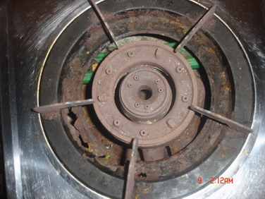

แต่ผมก็ยังมองไม่ออกอยู่ดี คือยังไม่เข้าใจว่า คำว่า "ความคมเวนทูรี" หมายถึงอะไรครับ

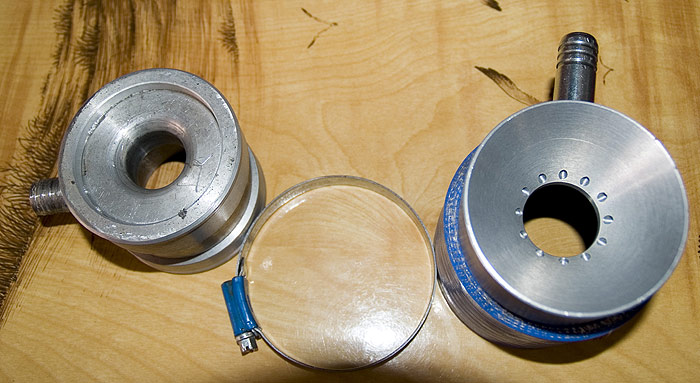

ผมก็ใช้รุ่นเตาแก๊ส อยู่ (อย่างในรูป)
เพียงแต่เอาไปกลึงขยายรู mix วงใน จาก 22 mm. -> 28 mm.
อย่างนี้เรียกว่า รูออกอยู่เหนือ หรือใต้คม ครับ
อีกข้อ ผมมีเพื่อที่มี mix NGV แบบเตาแก๊สอยู่หลายอัน (อู่เคยถูกให้ทดลอง NGV แต่เลิกไปก่อน)
ไม่รู้ว่าเอามาใช้กับ LPG ได้เลยหรือไม่ เพราะเห็นว่ามันทำจากนอก วัสดุ รูปทรง รู ทำออกมาเนียนมากๆ
เห็นแล้วอยากนำมาใช้กะ LPG จริงๆ

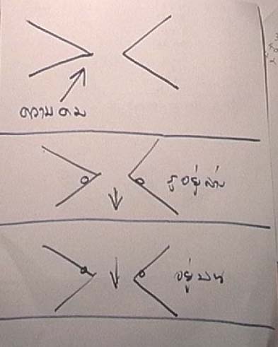

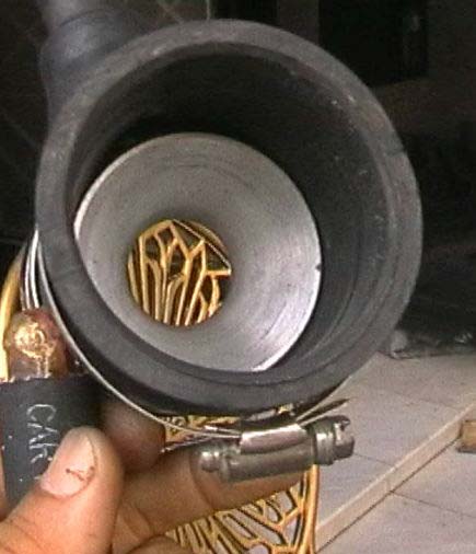

       คุณแอ้มครับ เมื่อปีด่น ๆ นั้น ตอนคุณบอยสามเสนมาพูดเรื่องความคม ตามความเข้าในของผมคิดว่าความคมคือจุดที่ตัว v ชนกัน
ขอบอก ผมถ่ายภาพ เพราะวาดภาพในเครื่องคอมไม่เป็น

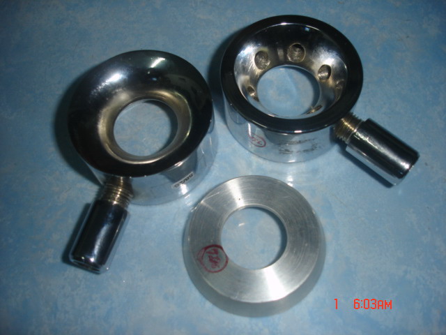

       มิกเซอร์ตัวนี้อายุกว่ายี่สิบปี เคยโชว์มาแล้ว
.........คุณโรจน์ครับ ผมเห็นว่าคุณโรจน์ก็เป็นนักชอบทดลองคนหนึ่ง มิกเซอร์ก็สวยดี ถอดออกง่าย ทดลองกลับทางดูบ้าง แล้วเปรียบเทียบดูว่า ที่ผมลองแล้วคิดไปเองหรือเปล่าว่าดีกว่ากัน เพราะตามหลักวิชาการ กับการใช้งานจริงไม่ค่อยเหมือนกัน อย่างเมื่อก่อน เปิดประเด็นเรื่องมิกเซอร์อยู่ใกล้-หรือไกลลิ้นปีกผีเสื้อดี ตามวิชาการว่าให้อยู่ใกล้ที่สุด รถผมทดลองถอดกระเปาะแอร์โฟว์ของเบนซ์ออก กลึงมิกเซอร์อยู่บนลิ้นปีกผีเสื้อ ปรากฎกว่าใช้งานไม่ได้ ในปัจจุบัน ส่วนใหญ่ทดลองกันแล้วว่า ย้ายมิกออกไปไกลลิ้นปีกผีเสื้อ เครื่องเดินนิ่ง เร่งดี

       ไส้มิกเซอร์ 2 ตัวขวามือ ห่วยที่สุด ใช้ไม่ได้ เครื่องเร่งไม่ขึ้น

เรื่องคม หรือไม่คม นั้น พี่บอย สามเสน ท่านอุปมาไว้
คม คือแรงดูดดี
กล่าวคือ รู เวนจูรี่เท่าๆกัน แต่ได้แรงดูสูงกว่า ก็เท่านั้นครับ
ไม่ใช่ว่า ขอบมันคมหรือมน
ขอบเรียบๆ ข้อดี ก็คืออากาสไหลลื่น
ขอบคมๆ ข้อดีก็คือ อากาศไหลแล้วโดนขอบ "บาด" เกิดอาการ อาการหมุนวน วอร์เท๊กซ์ หรือ เทอร์บูแล้นซ์

 จาก โรจน์
 อังคาร, 12/9/2549
12:54
 คำตอบที่ 47
       โห...mix เยอะจัง
ผมมีแค่ 4 อันเอง อยากลองหลายๆแบบ เหมือนกัน
เปลี่ยนแต่ละแบบ ถูกใจคนขับ ขัดใจคนนั่น จริงๆ
ตอนนี้มาลงเอย ที่ mix เตาแก๊ส 28 mm.
มันให้ความรู้สึกเหมือน ใช้ mix 28 (ธรรมดา) ความเร็วต้น กดได้ตามเท้า คลิ๊กดาวน์ ได้ทุกรอบความเร็ว
ส่วนความเร็วปลาย ขับได้ เกือบๆ 180 แบบไม่ต้องแช่ยาวๆ สุดที่เท่าไรยังไม่รู้เลยเพราะลองบ่อยไม่ได้เสียว...
ไม่เคยทำได้มาก่อน (ใช้ mix ธรรมดา ขนาด 30 กว่าจะถึง 170 ก็แช่กันยาว)
ก็ไม่รู้เพราะจูนหม้อต้มใหม่ด้วยหรือเปล่า
ที่ความเร็ว 160 ถอนคันเร่งแล้วกระทืบซ้ำ มันยังคลิ๊กดาวน์ให้เลย
(ถ้าขับอย่างนี้บ่อยๆมีหวังเกียร์กลับบ้านเก่า)
กินแก๊สก็ไม่แตกต่างเท่าไร ยังวัดไม่ได้ เพราะนิสัยการขับมันเปลี่ยนไป
พอเหยียบได้ก็เหยียบโลด...(ทดลองการตอบสนองของเท้า)
ว่าจะเอาเตาแก๊สไปขยายเป็น 30 mm. อีกที ลองให้มันรู้ว่าจะถึง 190 มั๊ย
ส่วนเรื่อง รูอยู่บนหรือล่างของความคมยังไงถ้ามี mix มากพอได้เล่นแน่ๆ
ล.ป. (ลืมไป)
ผมก็ย้าย mix ออกมาไกลจากปากลิ้นปีกผีเสื้อแล้ว
(ดูข้อมูลจากในเวปนี้แหละ แล้วก็ลงมือทำเอง)
เครื่องมันนิ่งมาก จูนหม้อต้มก็ง่าย
ตอนแรกก็ไม่กล้าเหยียบเท่าไร เพราะกลัว backfire ตามคำขู่
แต่หลังๆ เหยียบๆ ปล่อยๆ แบบไม่กลัวแล้ว ไม่เคย backfire เลย
(ยกเว้น วันนึง แอร์โฟล์หลวม แต่ไม่หลุม ออกตัว มี backfire เล้กๆ
เครื่องดับ หาอยู่ตั้งนาน กดแอร์โฟล์ให้แน่นก็เหมือนเดิม)
