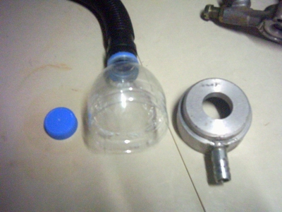

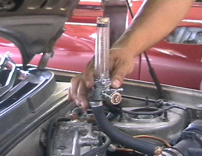

       เมื่อระยะแรกที่เวปนี้ยังอยู่ในส่วนหนึงของ weekend hobby มีการนำเสนอความรู้เรื่องเวนทูรีของมิกเซอร์ ว่าอย่างไรด๊หรือไม่ดี ผมกัยเพื่อน ชื่อเฮียคี้ เคยถกเถียงถึงเรื่อง ออกออกของแก๊สแบบเตาแก๊ส จะอยู่ด้านบนหรือด้านล่างของความคมเวนทูรีดีกว่ากัน วันนี้ได้มีโอกาสให้ช่างรุ่ง ช่างประจำตัวทดลองวัดดู โดยใช้อุปกรณ์ที่นำมาจากถังของก๊าซเครื่องเชื่อมอาร์กอน

       วัดแรงดูดจากรถฮุนได 1500 ซีซี มิกเซอร์แบบรูเตาแก๊ส ที่ซื้อจากเจ้หลี 2 ตัว ตัวแรก ตกแต่งให้รูเตาแก๊สอยู่ล่างในช่วงการดูดของมิกเซอร์ 24 มม. ปรากฏว่า ตอนเร่งเครื่อง แรงดูดไม่มากนัก แต่ตอนที่เครื่องความเร็วรอบคงที่ แรงดูดมาก ลูกเหล็กลอยสูง ส่วนอีกอันหนึ่ง แต่งให้รูเตาแก็สอยูด้านบนของการดูด จังหวะตอนเร่งเครื่องยนต์ แรงดูดมหาศาล ลูกเหล็กลอยอย่างเร็ว แต่ในตอนที่ความเร็วรอบคงที่ ลูกเหล็กอยู่ต่ำกว่ามิกเซอร์อันแรก ตอนนี้ผมทดลองใช้มิกเซญอร์อันหลัง การเร่งตัวออกรถดีขึ้น

       ช่วยลงรูปมิกทั้ง 2 แบบให้ดูหน่อย จักขอบพระคุณมากครับ

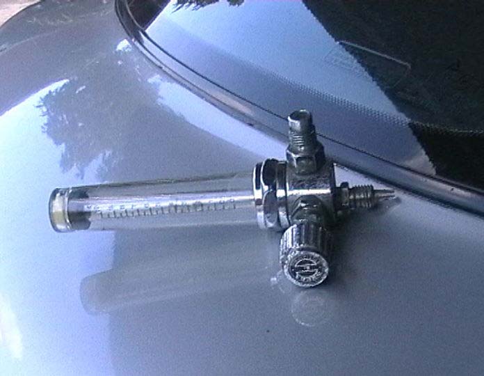

       ในรูปมันไม่ใช่ flow indicator เหรอ ของผมก็มีอยู่ตัวเป็นชุดช่วยหายใจด้วยอ็อกซิเจน ผมจะถอดมาลองมั่ง

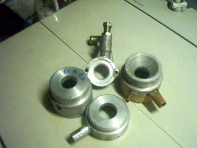

อยากเห็นมิกเซอร์ด้วยครับ คือผมยังไม่เข้าใจว่า "้รูเตาแก๊สอยู่ล่างในช่วงการดูดของมิกเซอร์" กับ "้รูเตาแก็สอยูด้านบนของการดูด" 2 ประโยคนี้มันหมายความว่ายังไงอ่ะครับ "ช่วงของการดูด" ที่ว่าเนี่ย คือตรงคอคอดของมิกเซอร์เหรอครับ?
 จาก ฟง
 จันทร์, 11/9/2549
09:07
125.25.0.246
       ดูรูป ดูรูป ดูรูปๆๆๆๆๆๆๆๆๆๆๆๆๆๆๆๆๆๆๆๆๆๆๆๆๆ

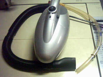

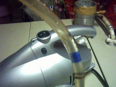

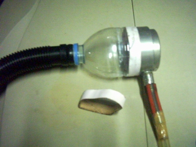

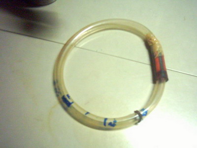

 จาก แอ้ม TAC #1
 จันทร์, 11/9/2549
10:01
61.19.55.143
       แจ่มมากเลยพี่
ของเล่นเยอะจังนะครับ
ที่บ้านผมไม่มี มีแต่รุ่นนี้

 จาก ติ่งคัมรี่
 จันทร์, 11/9/2549
10:38
124.120.235.102
       โง่อีกแล้วเรา ฮิๆๆๆๆๆๆการทดลองเยี่ยมมากเลยคับ ของเหลวจะเห็นจะๆๆเลยคับ ลืมคิดไปนึกว่าเครื่องเทอโบเสียแล้วเรา ถ้าเทอโบใว้บนคงจะไม่ได้แน่ ส่วนถัมมาดายังไม่กล้าลองคับ ช่วยทดลองแล้วรายงานผลด้วยคับ ถ้าลักษณะหงายขึ้นต้องเจาะรูผ่านตรงกันข้ามกับแกสเข้าอีกสักรูผมว่าน่าจะดี เพียงแค่ความคิดเห็นส่วนตัวนะคับ

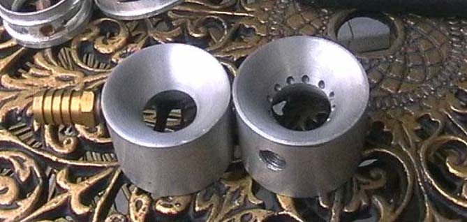

 จาก วิวัฒน์ 124
 จันทร์, 11/9/2549
11:41
124.120.201.113

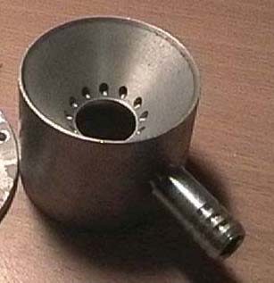

       ขอขอบคุณทุกท่านที่เข้ามาร่วมให้ความรู้ โดยเฉพาะคุณแอ้ม ถนนหน้าบ้านของผมใกล้เสร็จแล้ว เรียบร้อยดีจะได้เยียมหา
ครั้งแรกคิดว่าจะไปพูดถึง แต่คิดอีกทีน่าจะมีคนซนชอบทดลองเล่นแบบเรา จึงตั้งกระทู้ขึ้นมา
ในภาพคือมิกเซอร์ระบบรูเตาแก๊สที่มีขายอยู่โดยทั่วไป รูแก๊สออกจะอยู่ทางด้านดูดเข้าของอากาศ

       คุณ พ. ครับ ชื่อภาษาอังกฤษนั้น ผมไม่รู้จัก พอดีช่างรุ่ง ที่คุ้นเคยกัน มีอยู่ เขาเคยใช้กระโย่ชน์ในการวัด ช่างรุ่งเคยเป็นมือขวาคุณอภิชาติ ที่ทำเทอร์โบเก่ง การวัดของผมก็ไม่ใด้ใช้วิธีอ่านค่าตามตัวเลข แต่ใช้สายตาดูว่าลูกเหล็กมันลอยเร็ว-ช้า สูง-ต่ำ เท่านั้น
 จาก วิวัฒน์ 124
 จันทร์, 11/9/2549
11:52
124.120.201.113

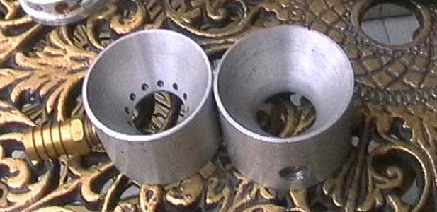

       ผมนำเอามิกเซอร์ธรรมดาอันนั้นไปให้โรงกลึงตัดปาก ตกแต่งให้มน อันซ้ายมือ คือตัวที่ว่ารูแก๊สออก อยู่ล่างของคม อันขวามือ คืออันที่รูแก๊สออกอยู่ด้านบนของคน ขณะนี้ผมหงาย เมื่อเช้านี้นำไปให้โรงกลึงแต่งจนรูแก๊สอยู่ใกล้คมที่สุด กว้างขึ้นถึงประมาณ 26 มม. เครื่อง่ยนต์เร่งดีขึ้น ลากเกียร์ยาวขึ้น
 จาก วิวัฒน์ 124
 จันทร์, 11/9/2549
11:53
124.120.201.113
       พลิกกลับด้าน
