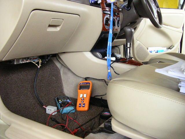

       ติด emulator ครับมีขายครับตัวละประมาณ 400 บาทอุปกรณ์ตัวนี้จะสร้างพัลส์สี่เหลี่ยมแรงดันอยู่ระหว่าง 0-1 โวลท์ไปบอก ecu ว่าตอนนี้ใช้น้ำมันอยู่นะเพราะว่าecu ทำมาใช้กับน้ำมันเมื่อเราใช้แกสecu ตรวจรู้ว่าส่วนผสมของเชื้อเพลิงกับอากาศไม่ถูกต้อง(เพราะแกสกับน้ำมันส่วนผสมที่พอดีไม่เหมือนกัน)ก็เลยสั่งให้เครื่องเข้าสู่ safe mode คือเร่งได้นิดนึพอเข้าอู่ได้ วิธีแก้แบบง่ายๆมี3วิธีคือ 1.รีเซตecu โดยถอดแบตออกสัก 5 นาที 2.เมื่ออยู่ในโหมดน้ำมันจะเร่งไม่ได้ให้พยามเร่งดูจัหวะให้ดีเร่งให้สูสุดสัก2-3รอบecu ก็จะเรียนรู้ได้เองว่าเป็นน้ำมันก็จะใช้นได้ปกติ 3.ติด emulator ครับในขณะใช้แกสเราก็ตัดอ๊อซิเจนเซ็นเซอร์ออกแล้วต่อemulatorแทนเมื่อกลับมาใช้น้ำมันก็ต่อคืนเหมือนเดิม(แบบอัตโนมัติ)

       เมื่อเย็นนี้ได้โทรไปปรึกษาคุณยุทธมา ได้ความรู้เพิ่มมากมายครับ ตอนนี้พอจะรู้เรื่องอะไรขึ้นมานิดๆละคับ คงพอคุยกับช่างรู้เรื่อง เดี๋ยวพรุ่งนี้จะโทรไปถามช่างว่าได้ติดกล่องหลอก O2 ให้ผมหรือเปล่า หรือติดเฉพาะกล่องตัดหัวฉีด คอยติดตามตอนต่อไปครับ

       เมื่อช่วงเช้าผมเอารถเข้าไปติดกล่องหลอก O2 ที่ร้านคุณยุทธมาแล้วครับ ตอนนี้ใช้ได้ดีขึ้นครับ วิ่งได้ทั้งแก๊ส ทั้งน้ำมัน แต่น้องที่เป็นคนติดบอกว่าให้รอดูคืนนี้ก่อน ถ้าพรุ่งนี้เช้าไม่มีปัญหาอะไร ก็น่าจะเรียบร้อยครับ

       การที่ไฟเช็คเอนจิ้นขึ้น ไม่ได้มาจากสาเหตุของ O2 SENSOR เพียงอย่างเดียว ดังนั้นหากยังไม่ได้เช็คโค้ดว่าเกิดจากสาเหตุใดกันแน่ ก้อไม่มีความจำเป็นเลยที่จะติดตั้งกล่องหลอก O2
การจะติดตั้งกล่องหลอก O2 นั้นเมื่อเช็คโค้ดออกมาแล้ว ระบบกล่อง ECU มันต้องบอกว่า Ox1 หรือ Ox2 โอเค ถ้าอย่างนี้ แสดงว่า O2 SENSOR อ่านค่าได้ผิดเพี้ยนจากที่กล่อง ECU โรงงานได้กำหนดไว้เยอะมากเกินไปก้อไม่มีปัญหาอะไร ติดกล่องหลอก O2 ก้อจบแล้ว
แต่จากปัญหานี้ผมว่าไม่น่าใช่ O2 ครับ เป็นไปได้มั้ยว่า ระบบสายไฟ ระบบหัวฉีดที่ร้านตัดมา รวบสายไฟรวมกันแล้วตัด ทำให้ค่าต้านทานภายในสายไม่ได้ตามที่โรงงานกำหนดมา ทำให้ไฟเช็คเอนจิ้นขึ้นโชว์
ถ้าจะให้ดีเช็คโค้ดดูก่อนทำอะไรดีกว่าครับ
ลองโทร.มาคุยกันครับ คิดว่าไม่น่ามีปัญหาอะไรมาก 019163530

       ต้องกลับมาหาแล้วปรับใหม่ โดยเอา ODBII อ่านครับ ไม่เกิน 3เที่ยว ไฟดับครับ จะใด้ใช้ผมให้คุ้ม 1500ไง ครับ
